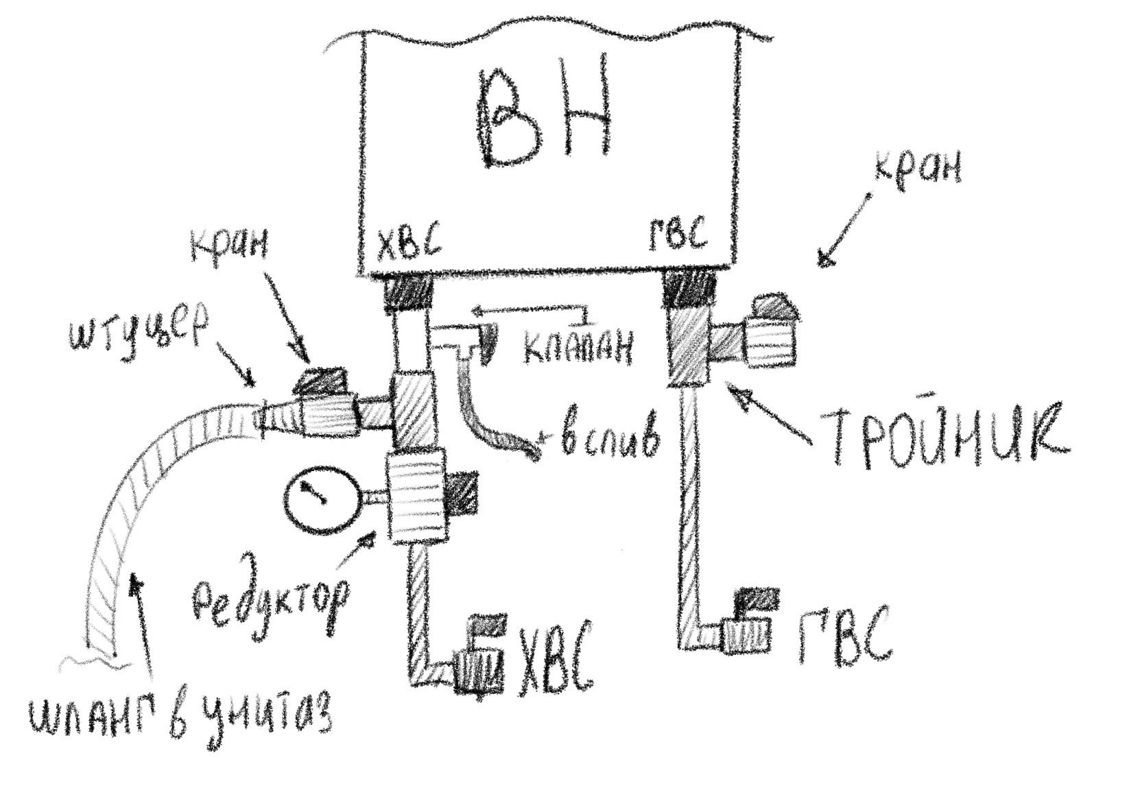

Добрый день форумчане. Пока не было возможности, продолжить заниматься данным вопросом, решал другие задачи, да и как то удачно у нас еще не отключали ГВС для профилактики, видимо оставили на август, по сему решил добить тему и сделать все необходимое. Из последних новостей, ТСН у нас в доме вроде побеждает в суде. Так что скоро думаю ситуация с давлением наладится, но тем не менее, чтобы не зависеть от УО или ТСН в плане скачков в будущем, хочу тему довести до конца.
Итак, пока ставить редуктора на вход нет возможности и средств, посему советы, что лучше поставить туда как бы не по существу, так как знаю, что лучше ставить на раздачу у входа и обязательно так и сделаю, но не ранее чем через год точно. Так что пока придётся хоть и криво, но организовать как есть.
Прочтя все советы пришёл к следующему заключению.
  1. Клапан, что шёл с ВН держит 0.75Мр, это нормально?
  2. Решил не заморачиваться с откручиванием закручиванием американок и шлангов, а поставить краны для слива небольшие, типа Valtec Mini в тройники, да плюс для холодной как советовал камрад выше, предусмотреть возможность цеплять шланг для слива в унитаз.
  3. Редуктор решил как выше рисовали, поставить на ХВС перед входом в ВН, позже докуплю еще один редуктор и как буду делать поверку счетчиков ГВС и ХВС в следующем году, заодно установлю редуктора на выводы ГВС и ХВС. Кстати, может если данное размещение временный вариант, взять редуктор подешевле в пределах тысячи, мембраный? А как буду делать по уму на входе, то уже взять хорошие.
  4. Заменю шланги, у меня сейчас шланчики 40 см, с Ррабочей - 20атм, думаю поставить такие же, но взять по длине где-то 70см, 50 думаю маловато будет и все равно будет изгиб да? А когда буду заниматься редукторами, найму хорошего сантехника, заодно попрошу его сделать на жесткой разводке, как советовали выше. Вот как то так. Посему схема получается примерно такая:
Вопрос к знатокам, а можно ли убрать предохранительный клапан, и поставить вот эту группу? Вроде бы все в одном и спусковой клапан и редуктор и манометр в одном узле или не айс? https://teplovoz38.ru/catalog/otoplenie/armatura-bezopasnosti/gruppy-bezopasnosti/224-gruppa-bezopasnosti-kotla-valtec-vt46000-vr-125-10-bar-s-manometrom/

AlexNovo, в группе автоматический воздушник лишний, похоже у вас нет понимания что нужно
Клапан 10 бар., это много. У водогрейки 6-7 бар. И клапан должен 6бар. соответствующий
Манометр по идее неплохо, в любом месте. Возможно его бы надо до запорных кранов на водогрейку, чтобы можно было использовать все время, а не только когда горячей воды нет. Но тогда это должен быть не валтековский манометр.

master.msk написал: похоже у вас нет понимания что нужно
Если бы было, я бы не спрашивал у профессионалов)) Поэтому и разбираюсь, переделываю за "профи")) А водогрей вещь сурьезная:)
master.msk написал: в группе автоматический воздушник лишний
Я когда редуктор искал, наткнулся на эту группу, подумал, может если убрать родной клапан, редуктор с монометром и поставить вот это, то будет лучше? То что там на 10 бар, не страшно, можно найти и на 6-7, я вообще в принципе спрашиваю стоит ли оно того или лучше оставить как на чертеже все?
master.msk написал: Возможно его бы надо до запорных кранов на водогрейку
Как писал выше, через год-полтора буду по любому ставить редуктора у входа ГВС и ХВС в квартиру, может тогда пока не заморачиваться на крутизне редуктора и поставить не дорогой (главное чтобы мембранный) а уже как буду ставить редуктора на входы в квартиру взять норм и соотвественно с хорошим манометрами, кстати а какие манометры можно использовать на постоянку?
Еще вопрос по схеме, может вместо ЗК на ГВС поставить кран маевского? Все равно он там нужен для создания давления при сливе.
ЗЫ: начну пока прикупать тройники да запорные краны со штуцером.

AlexNovo, маевский не замена крану, неудобно крутить. Не ставьте ничего, для слива можно гаку открутить. Для наполнения - открыть смеситель. Группа по ссылке не нужна, тройник-клапаны. Манометр может быть где угодно после обратного клапана. В т.ч и на горячем коллекторе.
какие манометры
Например такие https://www.wika.ru/213_53_ru_ru.WIKA?ProductGroup=73634 Или такие https://rosma.spb.ru/manometers/korrozionnostojkij_vibroustojchivyj_s_elektrokontaktnoj_pristavkoj/

AlexNovo, не бывает недорогих мембранных редукторов. С поршневыми путаете, вот они дешёвые.

master.msk написал: Не ставьте ничего, для слива можно гаку открутить.
Если каждый раз гайки шланчиков откручивать, со временем прокладка в негодность придет. А тут вроде удобно и комфортно без заморочек. Хотя конструкция немного грамоздкой будет:)
master.msk написал: Или такие
Росма чот дороговата для меня, лучше взять первый вариант тогда.
Mazayac написал: не бывает недорогих мембранных редукторов
Ну я имел ввиду что-то в пределах тысы, там были некоторые мембранные. Но уже передумал, у нас все только дорожает, так что все равно придется брать хорошие по итогу, когда на вход буду переносить. Так что надо будет взять хорошие сразу.

AlexNovo, вы только недавно хотели ненужную группу с автоматическим клапаном? Одинаково они примерно стоят, wika и росма Маевский - не замена крану. В нем колечко уплотняющее, чтобы оно не откручивалось, надо придерживать ключом, при открытии маевского. И где ж удобство пользования? Ивообще маевские не самые надежные устройства. Самое просто - кран. Можно любой дешманский, даже валтековский

AlexNovo написал: что-то в пределах тысы, там были некоторые мембранные
Не было там мембранных, ни некоторых, ни определённых, это физически невозможно. Самый дешёвый мембранник стоит 3226 рублей. Иногда встречается в чудо-описаниях перепродавцов слово "мембранный" у поршневых итапов.
