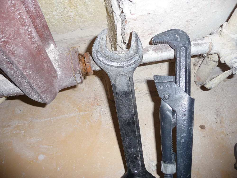

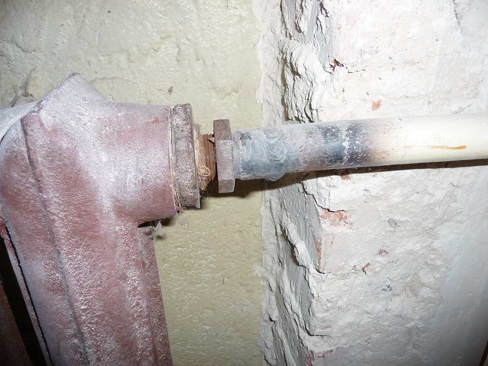

Вроже тема похожая. Подскажите пож. что можно сделать чтоб открутить эти большие гайки, маленькие откручиваются нормально. Понимаю что проще было бы отрезать и нарезать новую резьбу, но к кож не имею инструментов для этого. Спасибо.

Большая гайка - это футорка! :) откручивается вращением влево. Возьмите трубный ключ, накиньте на футорку, желательно, что-бы ручка ключа находилась в горизонтальном положении. Приложите на ручку часть своей статической массы. Следите за креплением батареи. В течении нескольких секунд футорка стронется :)

2Makarone спасибо! Но в том то и дело что не идет, мне кажется что от ржавчины все закисло. Стоял на ключе уже полчаса в общей сложности и рывками пробовал, не идет, стучал молотком по ней (футорке) со всех сторон, пока ничего не помогает. Думал попробовать с трубой надетой на ключ, но боюсь что сломаю его, когда я на нем стоял немного покачиваясь он уже начинал подгибаться...
