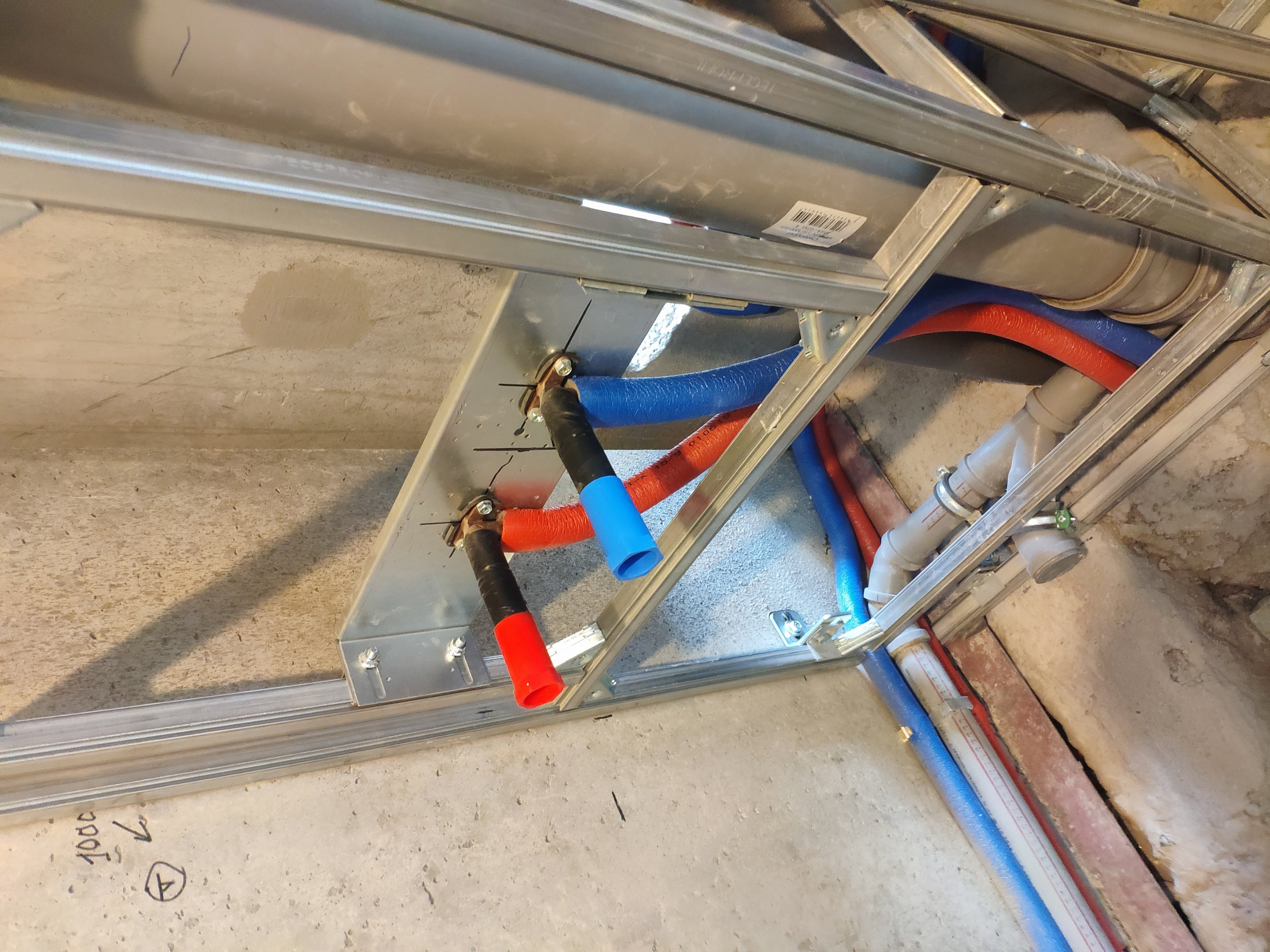

Здравствуйте. Предстоит зашивка ГВЛ-ом инсталляции унитаза и крепление водорозеток. Просьба посоветовать как лучше крепить в ГВЛ водорозетки и какой профиль лучше использовать для ГВЛ. По профилю - думал сначала использовать потолочный (мол дешевле и меньше места скрадет), но смущает общая жесткость, плюс в него нужно будет крепить довольно большой сантехлюк (Практика или еще какой), а для люка судя по видео вроде как пошире профиль для крепления люка нужен , или не прав? Вживую пока к сожалению негде посмотреть этот люк. Больше конечно вопросов с креплением водорозеток, закладные делать и как именно и тп... Буду очень признателен если поделитесь фотографиями этого, как "говорится лучше один раз увидеть". Спасибо. Добавлю, сама высота стены для зашивки небольшая - на высоту инсталляции. Прочности тролщины одного листа ГВЛ 12,5 достаточно для обшивки инсталляции? Сорри за много вопросов)

Инсталляция определяет сколько места скрадет, а профиль может и 100-тый быть, без значения вообще...
paxan76 написал: Трубы Рехау Стабил

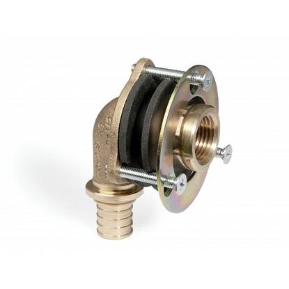

paxan76 написал: Больше конечно вопросов с креплением водорозеток, закладные делать и как именно и тп...
У рехавы есть для ГК водорозетки, у Вас вероятно обыкновенные, стандартные.

paxan76, в Гугле если не забанили, то всё просто: "водорозетка под гипсокартон Rehau"
