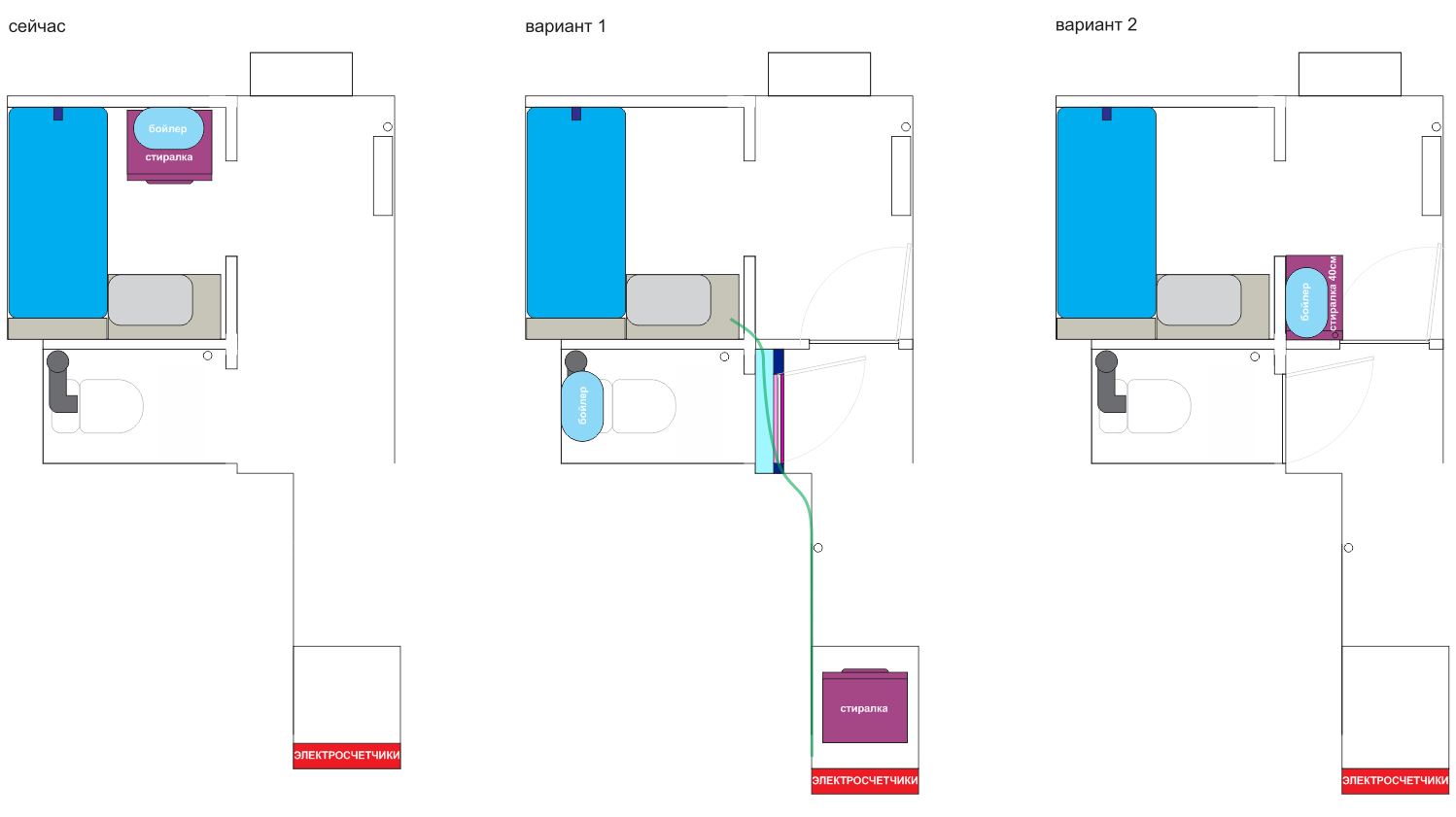

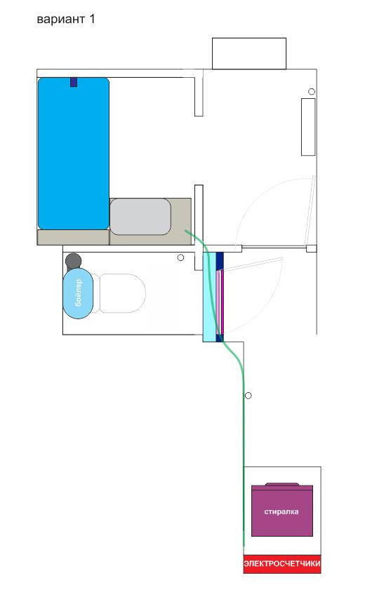

Вот эти варианты
Вариант 1 - самый классный, расширить на 20 см туалет за счет коридора, чтобы можно было бойлер повесить и не упираться носом в него. Но есть проблема во первых та стена очень тонкая, там за ней вентиляционная шахта. Я не знаю можно ли на нее вешать 80л бойлер. Во вторых - нужно узаконить расширение туалета а я не могу это сделать. Но я вот придумала - может я ничего не буду нарушать если оставлю стандартный дверной проем - без двери (и возможно увеличу высоту этого дверного проема) и поставлю дверь в 20 см от этого дверного проема (на территории коридора) + гипсокартоном сделаю над дверью кусочек стены. Пол под новым порожком нужно будет нарастить (в туалете пол выше на 5 см чем в коридоре) Тогда я смогу под порожком без резких углов провести 20 мм трубу для слива бойлера (только угол стены нужно будет штрабануть немного). Но я не уверена не будут ли считаться такие действия (двери в 20 см от туалета\увеличение высоты стандартного дверного проема\перегородки) перепланировкой..
Второй 2 - тоже не плохой вроде, но придется купить новую стиральную машинку - с вертикальной загрузкой, 40 см шириной. И машинка эта 90 см высотой, а у меня бойлер 100см, потолок 260 см и еще натяжной потолок отнимет сантиметров 5, т.е 255, если в коридоре поднять пол на 5 см чтобы было как в ванной - то это уже 250 см, и бойлер нужно вешать хотя бы в 10 см от потолка, получается 250-100-90-10= 50 см между бойлером и стиральной машинкой с вертикальной загрузкой - не знаю будет ли удобно ею пользоваться, наверно нужно идти в магазин и смотреть в живую.
В стандартном варианте расположения стиралки с бойлером - получается очень тесно там, 70 см (даже чуть меньше) - пространство между тумбой с умывальником и стиральной машинкой. Можно взять машину на пару сантиметров меньше но это сильно не изменит ситуацию.

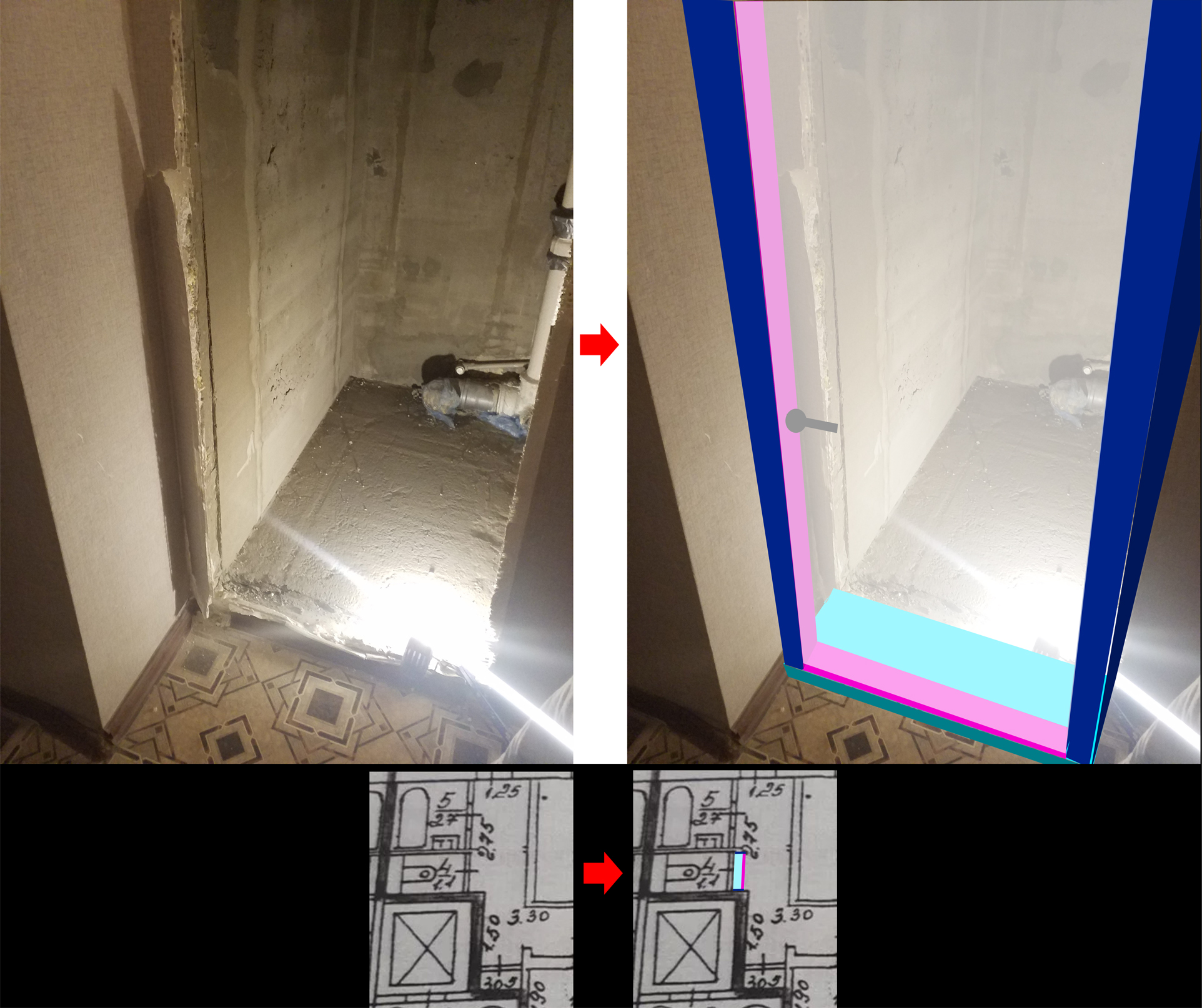

Siri93, для установки бойлера над унитазом не надо его выдвигать. Для подвешивания бойлера на хлипкую стену достаточно поставить вдоль стены вертикально два стальных профиля с упором в пол и фиксацией к потолку (к стене тоже, конечно же). Бойлер на этот профиль.

Мишутк, Профили это интересно спасибо) Не - не увеличивая туалет - бойлер у меня слишком сильно выпирает, мне не нравятся ощущения когда заходишь и видишь рядом бойлер. Я вешала туда коробку размером 1в1 с бойлер чтобы в реальной ситуации все прочувствовать :) вот если бы можно было на 20 см увеличить туалет тогда было бы отлично - можно тоже в тумбу повесить его как у Вас на фото, или так оставить висеть (все равно там еще вентиляция на этой стене).

Вариант 2 - отпадает, попробовала из коробок соорудить бойлер и машинку - поставила, неудобно, напротив дверных проемов в туалет и ванную вообще ничего нельзя ставить, и так и сяк пробовал - все возможные варианты, было бы коридор на сантиметров 10 хотя бы шире - поместилось бы хорошо, но увы :(
Остается только Вариант стандартный - где я оставляю все в ванной а в коридоре просто будет свободное пространство. Но он очень тесноватый..
И Вариант 1 - который мне очень нравится - я уже попробовала - если 20 см прибавить к длине стен будет отлично (сделаю бойлер в шкафчике :) ). Но я боюсь можно ли по закону ставить в 20 см от дверного проема в туалет двери и окружать их гипсокартоном и можно ли увеличивать высоту дверного проема, или что-то из этого посчитают за незаконную перепланировку.. НО если понадобится переезжать (менять квартиру) то возможно я смогу просто снять дверь с петель и тогда придраться будет не к чему.. (может ошибаюсь - не знаю, короб то останется и он плиткой будет облицован как единое целое со стенами туалета..)
Сейчас уже нет сил искать информацию, пока до вечера оставила эти 2 варианта :)
*но что касается шланга слива для стиральной машинки - будет нормально если сделать как в вараианте 1 да?

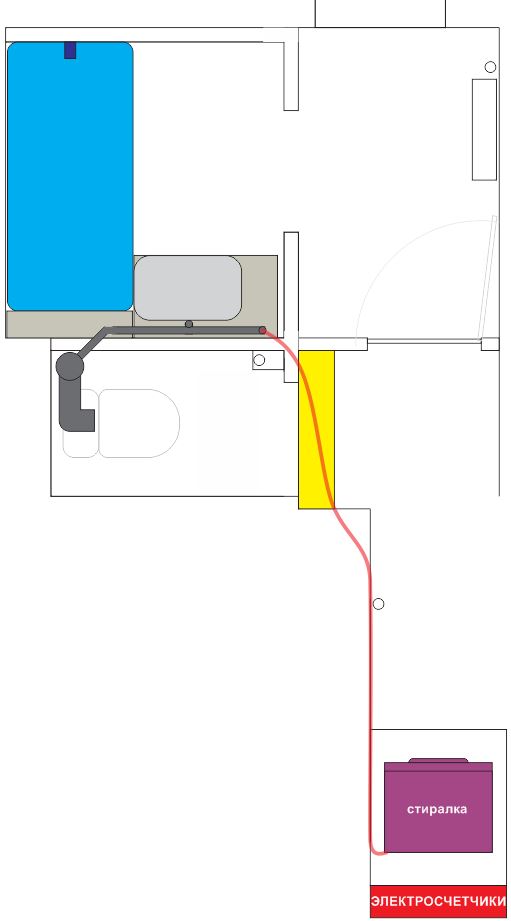

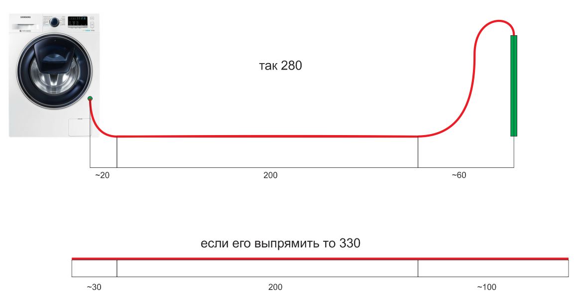

Скажите пожалуйста, я правильно показала как нужно вешать сливной шланг? (мп 20мм) И еще такой вопрос - не пойму как нужно считать допустимую длину шланга - именно полную длину , как если бы его натянули прямо (30-200-100) или только расстояние по горизонтале - независимо от перепадов вверх-вниз и петель? (20-200-60)
Я посчитала если по самому прямому пути тянуть шланг то получается как на картинке. (это если так протягивать)
Нормально это или много? Простите, надеюсь я последний раз беспокою с этим шлангом :)

Кстати перепроверила там с кухни получается примерно тоже самое расстояние, вдоль стены по прямой ровно 240 см + для петли сколько то см еще.
Если это расстояние не критично - то остается только делать стяжку пола в коридоре и выводить через кухню или через ванную - по прямой под стяжкой пола..
