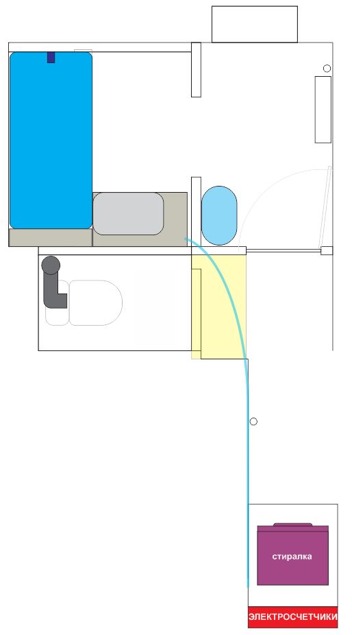

Siri93, ИМХО, плохая идея. Если участок напорный (движение по нему происходит под действием насоса машины), то диаметр должен быть около 20 мм и длина грубо на вскидку до 2,5 м (но никак не 4,5) независимо от уклона. Диаметр самотечного участка следует предусматривать не менее 32 мм, чтобы избежать сифонного эффекта.

Трубы МП 20 хватит. Насос машины - это вращающийся в воде магнитный цилиндр. Чтобы он вышел из строя нужно его надолго заклинить. Кроме как мусором это не сделать. Это обычный центробежный насос. Он способен работать даже при сильном сопротивлении, достаточно слабого протока воды для охлаждения. Раньше машинка остановится по ошибке засора слива, чем перегреется сливной насос. Крыльчатка насоса вращается всегда, даже если заткнуть шланг наглухо. И есть термозащита. При перегреве просто выключится и после остывания снова сможет работать.
Сделайте наклон такой, чтобы после выключения насоса остатки воды самотеком сливались в канализацию. Тогда начало слива будет облегченным.
Продаются шланги удлиннения слива 5м и никто не жалуется. Если бы они убивали машинки, давно бы исчезли из продажи.

Вадим М, для разрыва сифона за машинкой поставить вертикально трубу канализации 50мм повыше, наверху канализационный аэратор, на высоте 60-70 см от пола подключить слив машинки, внизу подключить слив в мп трубу 20мм.

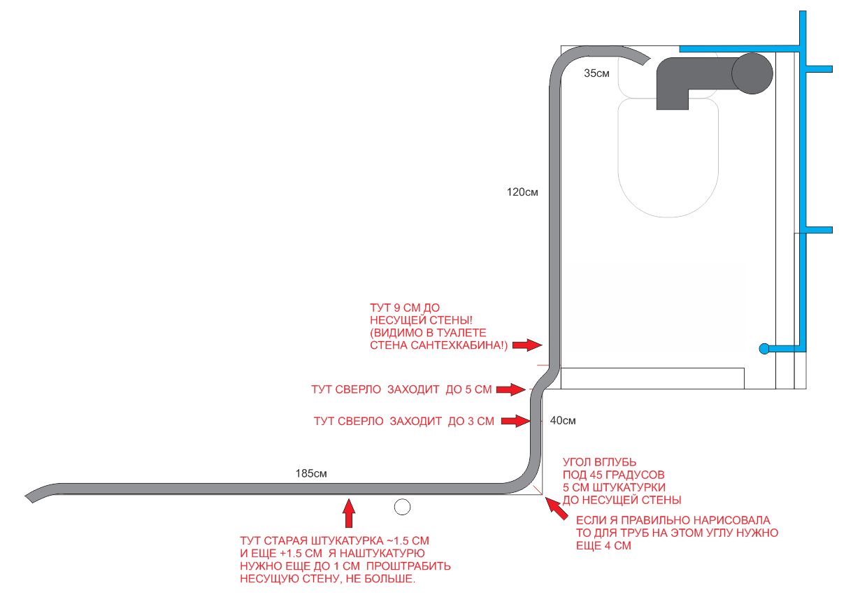

Голова уже не работает, завтра подумаю, спасибо :) Я тут еще подумала что возможно не нужно штрабить стену в туалете - т.к там сантехкабина я наверно могу проложить металопластиковую трубу между стенами.. (между стеной сантехкабины и несущей стеной) если там достаточно места конечно.. это нужно сверлить и мерить :) А еще подумала что если я практически целиком проштроблю по горизонтали стену сантехкабины она ведь и рухнуть может верно? страшно..

Siri93 написал: Тоже 20 мм металопластиковая труба ~чуть больше 4 м получается.
Посмотрите инструкцию на выбранную стиральную машину, обычно удлинение стандартного сливного шланга таким же шлангом до 4 метров не запрещено.
Siri93 написал: нельзя же сразу от стиральной машинки направлять шланг вниз к плинтусу? нужно еще сделать "петлю" вверх чуть выше барабана машинки а потом сразу вниз к плинтусу да?
Смотрите инструкцию на выбранную стиральную машину.

Петля на подьем сливного шланга делается перед местом где увеличивается сечение отвода. В случае длинного шланга или трубы - в конце. Или городить конструкцию с аэратором.

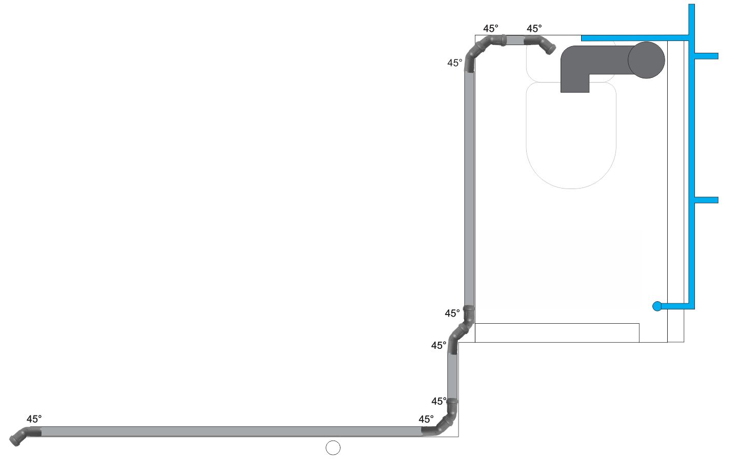

Siri93 написал: Попыталась сама разобраться, мне нужны полипропиленовые трубы 40 мм да? смотрю в интернете есть еще метаплопластиковые.. может есть еще какие-нибудь которые лучше подойдут в этой ситуации? Она очень широкая для стены за унитазом - придется там небольшой короб делать. Вот нарисовала, так нужно?
и воду также только трубой пп 20 мм и углы не 45 а 90 да?
угол труб канализации и воды (в одной штробе будут да?) делать 3 см на каждый метр (у стиралки выше - у выхода в канализацию ниже) да?
Siri93, канализация собирается раструбами в другую сторону :)
Вадим М написал: Можно использовать канализационную 32-ю трубу.
будет заполняться все сечение на поворотах
Вадим М написал: Вход в стояк будет выглядеть примерно так:
жуть :)

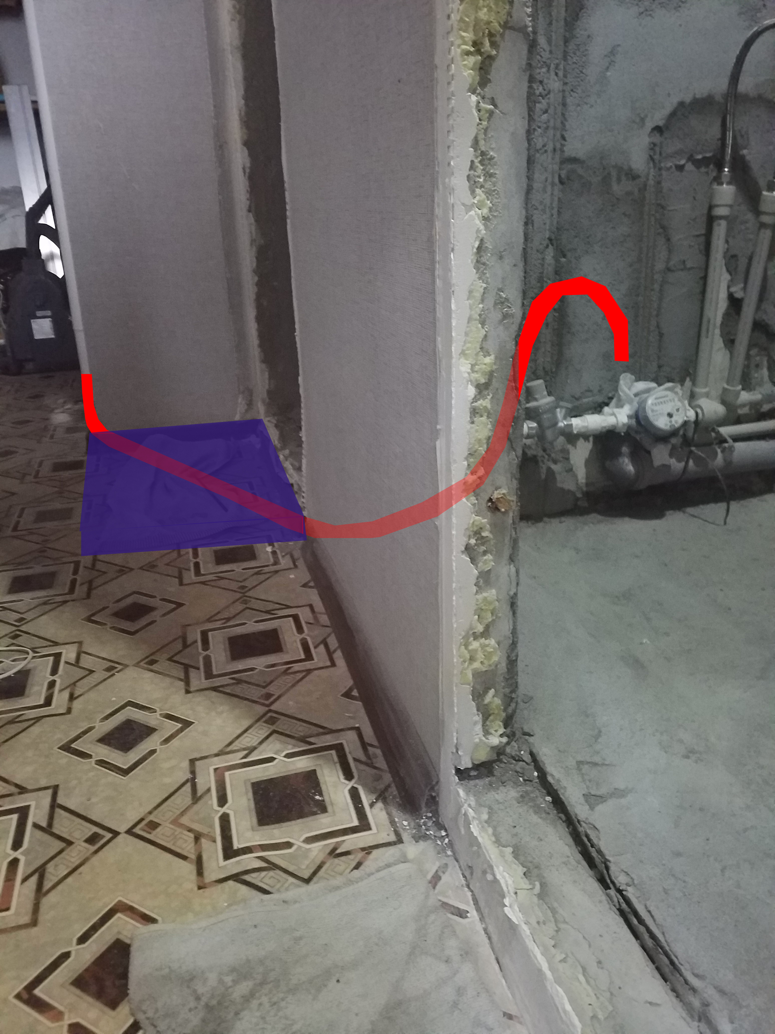

Я тут пораскинула мозгами и подумала что я могу поднять не весь пол а только участок пола перед дверью в туалет (потом уже в будущем когда\если буду делать пол и поднимать его уровень я подниму весь пол а пока будет так). У меня уровень пола в туалете на 5 см выше чем в коридоре - вот на 5 см и поднять небольшой участок перед дверью - достаточный чтобы пустить в нем шланг слива стиральной машинки и трубу для воды без сильного загиба (но не слишком большой - чтобы ногами об него не биться заходя за поворот коридора).
Как думаете так нормально будет? Получается почти без резких поворотов, 20мм металопластик (да?) - будет идти от машинки вдоль стены за плинтусом а потом под мини подиумом который я перед дверью выстрою (желтым нарисовала) и дальше насквозь через стену будет идти в канализационную трубу под умывальником в ванной (т.е на переходе с коридора в ванную - будет подниматься т.к в ванной уровень пола выше). Общая длина получится ~3м (может чуть чуть больше) *не считая длину шланга на петли (вверх-вниз).
Так хорошо будет? Это конечно не 2.5м но.. чуть чуть больше ведь так? :)

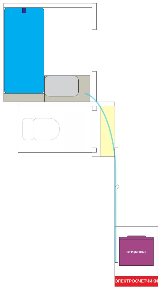

22.07.2021 в 08:29:17
То есть как то так :)
я бы могла тогда сделать вот такую планировку (расширить ванную за счет коридора - но не сносить перегородки а просто дверь не ставить - и новую перегородку из гипсокартона сделать в коридоре, чтобы никакие законы по перепланировке не нарушать). Тогда можно бойлер повесить в коридоре. Ну это все не обаятельно - мне главное чтобы машинка работала нормально :) Вопрос именно по подводке к стиральной машинке - остальное после буду думать.
