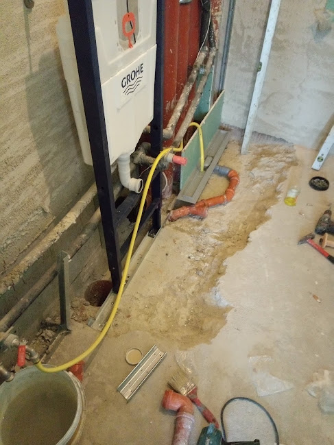

jekasus
jekasus
Регистрация: 28.12.2012
Добрич
Сообщений: 11042
24.07.2021 в 18:35:40
Inter написал: То что требовалась фотка, где видно раму инсталляции в 20мм от стояка,
Закроем вопрос, я сделал плотно по стояку, микрометра нет и не могу определить на сколько микрон от него.
