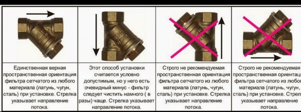

У меня выполнена врезка в стояк снизу вверх и возник вопрос, а правильно ли поставлен грязевой фильтр, который сразу после запорного крана. Прилагаю фото ниже. Мастер уверяет, что это нормально, и в современных ремонтах все так делают. Но меня смущает такое конструктивное решение. Прошу кчалифицированного совета. И по поводу положению грязевого фильтра и по поводу такого способа разводки

Domiki, этот фильтр стоит вверх ногами, так не должно быть!

С момента наступления эры "современных ремонтов" конструкция фильтра поменялась? Или им политпросвещение делают на заводе, что теперь так работать?
Короче, так не стоит делать, но в вашем случае можно забить. Шлак из сетки при остановке потока оседает вниз и ввиду короткого колена у стояка имеет немалый шанс вернуться обратно в него. Грязесборника в трубе на вашем участке не образуется. И ввиду пластиковой трубы в нижней части отвода коррозии не будет.
Но размахивая инструкцией к грязевику (а там должны быть указаны правильные ванианты установки) сантехника стоит напрячь перевернуть фильтр.
Мишутк, сейчас тупо перевернут только фильтр.:) ПС Интересно, что мешало сверху вниз тянуть эту кишку? :confused: Места много, доступ есть.

Domiki, "мастер" лжёт, так ставить косой фильтр нельзя. Для восходящего потока есть VT.386.N
