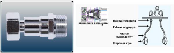

Есть недорогие, до 1 т.р. одноразовые клапаны, устанавливаются с питьевыми фильтрами (в самом низком месте, где возможно образование лужи воды). При возникновении аварийной ситуации (протечки) вода попадает на клапан, картридж из прессованной целлюлозы быстро (3 – 5 секунд) разбухает и нажимает на поршень внутри клапана. Клапан перекрывает подачу воды , предотвращая тем самым залив помещения водой. Картридж внутри клапана является одноразовым. После устранения аварийной ситуации и просушки оборудования, картридж внутри клапана заменяют на новый.
