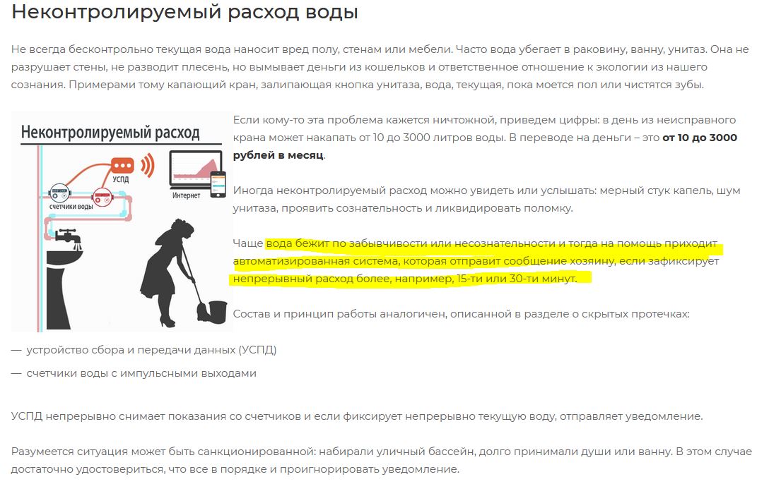

Vlad2022 написал: Мне нужно устройство, отмеряющее 10м3 и автоматически перекрывающее трубу, для того чтобы предотвратить слишком большие потери воды в случае поломки или неправильного использования водопроводного крана.
Сломанный кран это обычно авария и при условии качественного изделия - крайне маловероятное событие. С неправильным использованием можно бороться соответствующими кранами с сенсорным датчиком (который после появления рук включается на непродолжительное время) или с нажимным механизмом - нажал и вода бежит ограниченное время (вроде другшлюпера, такие например в поездах ставят и на унитазы).
Ну и ещё вариант как в поездах раньше ставили - ручка при нажатии на которую идёт вода, отпустил - воды нет. Или в европах есть такое с ножным приводом, встал в нужное место или нажал педаль и вода есть, ушёл - вода перекрылась.
Больше вероятность, что унитаз будет неисправен и будет десятки кубов сливать в канализацию или болейр подключенный без перекрытия крана ГВС и неисправном обратном клапане может слить в стояк ГВС при отключении много кубов ХВС (счетчик ГВС при этом может вращаяться в обратную сторону, что в свою очередь может привести к порицинию от коммунальщиков или даже до 10 нормативов на каждого прописанного/собственника, если решат что это махинации с прибором, а не ошибка неправильного включения приборов).

За месяц выливается 4-5 кубов. Чтобы защитное отключение было именно только защитным и не ставило в тупик далеких от техники людей, я бы предпочел установить пределом 10м3. Счетчик отключающего устройства можно "обнулять" при снятии показаний прибора учета раз в месяц.

Потопа не будет, есть трапы. Неправильное использование крана - это оставление его открытым без необходимости. В случае срабатывания защитного устройства его кран должен быть открыт вручную, счетчик "обнулен".
UPD
Лучше автоматически перекрывать трубу, если по ней непрерывно течет вода, допустим, 30 минут.

Не самый плохой кран дает 20 литров в минуту. Если его забыть открытым на час выльется впустую 1,2 кубометра воды. И ваша система сработает через неделю такого пролива. В чем же ее смысл?
Оставить на полдня домашних без воды за неделю "забывчивого пользования"? Так денюжки уже тю-тю...
Если задача экономить (не допускать перерасхода), то "велосипед изобретать" не надо. Есть системы мониторинга и контроля. Готовые.

Почему "на полдня"? у них есть руки, откроют кран. Перерасход - это неприятно, но автоматическая защита нужна только от чрезмерного заведомо бесполезного перерасхода.
Вы меня подтокнули к мысли, что идея замерять объем неудачная. Лучше перекрывать трубу, если вода течет непрерывно слишком долго, например 30 минут.
Да, мне нужно устройство, автоматически перекрывающее трубу в случае если вода течет непрерывно.
