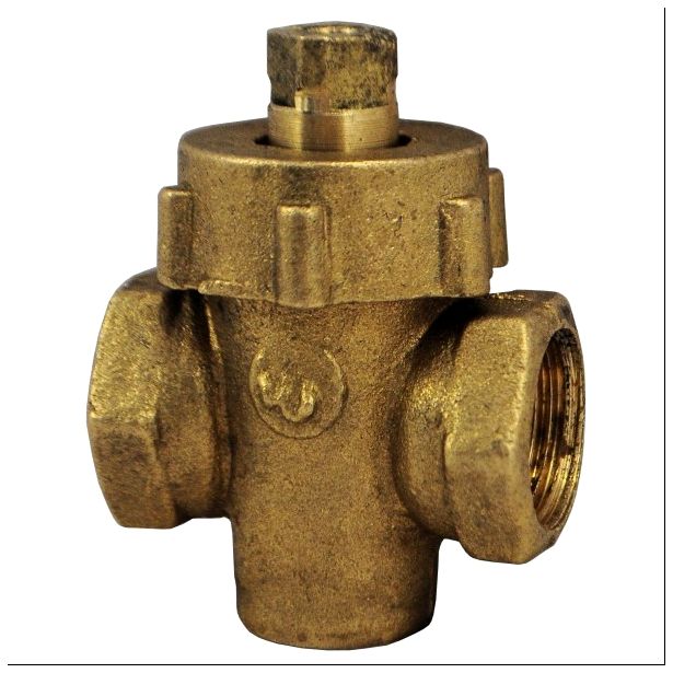

Подниму тему, поскольку появилась важная информация опять же проливающая свет на истину. Промолчать тут просто нельзя! Итак, вчерась таки не выдержал я жары, на кухне термометр нагло показывал +34,3°, взял ключ, спустился в подвал и отсечным пробковым вентилем слегка придушил стояк, собственно и не слегка даже, а сделал сразу уверенный сдвиг поворотного штока из вертикального положения метки в сторону на 45°. Дома стал поэтапно наблюдать за температурой трубы в нижней точке обратки санузла по этому придушенному мной стояку на вводе, но пока никаких изменений температур не вчера ни сегодня так и не последовало. Далее, сегодня во второй половине дня сходил ещё двинул шток в закрывающее положение градусов на 10-ть, поскольку боялся что лишка перекручу, и опять в течении двух прошедших часов заметных изменений в нагреве трубы (как на вводе, так и в обратке стояка) не обнаружил. Ещё раз сходил и опять сместил шток вентиля примерно на те же 10°, итого в совокупности уже получилось не меньше 65°. И что вы думаете, прошло уже более 6-ти часов и контрольные точки в стояке опять по температуре прежние, да и кухонный термометр словно застыл на значении 34,3°. Завтра буду ещё из принципа крутить, но крутить там особо уже и некуда, так как у этого типа советского вентиля полное перекрытие канала начинается сразу после 75° поворота штока в любую сторону от вертикали метки. Значит остаётся всего 10° через которые сейчас каким-то непостижимым образом беспрепятственно циркулирует вода, не остывая совсем! Ибо если бы она остыла, то контур в циркуляции под весом холодной воды сам бы разомкнулся. Вот так, господа хорошие, прение сторон на эту загадочную тему - принудительного батарейного насоса, вполне допускаю. Вот такой на моём стояке установлен советский вентиль - красава, они сняты уже с производства, и в торговом ассортименте такие найти уже невозможно. http://i89.fastpic.org/big/2017/0330/a2/eaad97ba0325fc2976281e3aa45b67a2.jpg

Сходил сегодня ещё подзапереть проток в кухонном стояке, и обнаружил, что данные мои по угловым положениям пробкового вентиля оказались неточны, внимательнее присмотревшись к риске на штоке, оказалась что вентиль со вчерашнего дня был установлен в положение ровно 45°, и вот теперь я уже точно его выставил на 65° от максимального вертикального положения риски. Продолжаю наблюдение, обратка в санузле заметно понизила температуру, но полностью не остывает, а ввод стояка пока остаётся хорошо и равномерно прогретым. В этой конфигурации стояки санузлов раздвоены по обратке, поэтому при сниженной скорости циркуляции калории распределяются поровну на обе трубы, собственно поэтому разность температур между вводом и обраткой в этом стояке получается столь значительной. Но одно уже ясно, что при 10° до полного закрытия вентиля, стояк не остыл и циркуляция в нём медленно продолжается. Раньше на прежней чугунной батареи я пробовал таким способом ограничивать температуру, но линейности добиться не мог, стояк или оставался горячим, либо безнадёжно остывал. А с биметаллом, циркуляция устойчиво продолжается, даже когда обратка практически еле теплится, как сейчас.

Если коротко - вредитель поставил чрезмерно большой отопительный прибор. Теперь ему стало жарко и он регулирует весь стояк, и ему пофиг какая температура у других, у кого ОП нормального размера.
Про бред с линейстью при регулировке пробковым краном даже и комментировать не хочется, пробковый - почти тот же шаровый, разве что полостей нет и шламом не забивается.
