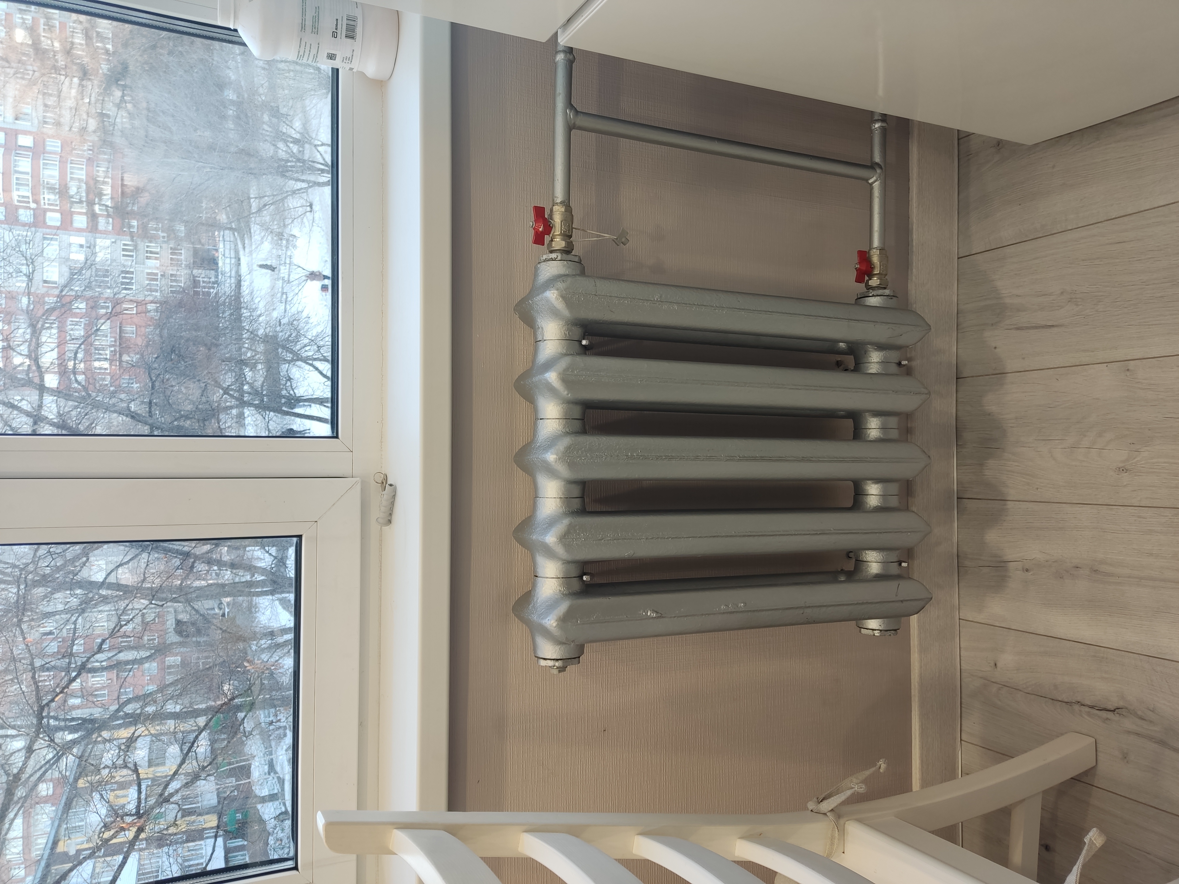

mrk.shb написал: Если вернуть МС-140, должно ли все нормализоваться?
Попробуйте подключить низ-низ, а заодно посмотрите качество пайки ППр и не заяны ли отверстия, а так же нет ли там застрявшего мусора прерятствующего протоку теплоносителя.

На мой взгляд, система с нижней подачей и смещённым байпасом непредсказуема. Скажу больше, на нижнем биметалле конкретно, система с байпасом номинально неработоспособна.

mrk.shb написал: Допустимо ли в крайнем случае, если после возврата чугуна на место не будет равномерного прогрева и основной поток все равно будет проходить через байпас, врезать на него кран? Чтобы, с одной стороны, сделать, как было изначально (теплоноситель шел через чугунный радиатор без байпаса), с другой стороны сохранить возможность при необходимости перекрывать свой радиатор и открывать байпас, чтобы не мешать греться другим.
mrk.shb, установка запорно-регулирующей арматуры на стояки запрещена.
Перекрытие байпаса при нижней подаче ТН улучшает прогрев биметалла на одну-две секции, но заодно затормозит циркуляцию в стояке и ухудшает эффективность отопления минимум в 18 помещениях.
Чугун МС140 должен решить проблему даже с боковым подключением и байпасом, так как в нём из-за огромного сечения вертикальных каналов один из них начинает работать гидрострелкой и весь ОП прогревается равномерно.
Хотите ОП "с перекрытым байпасом" - пожалуйста, "врезаете" чугун в стояк американками без кранов.

Спасибо всем за ответы. Поставил МС-140. Прогревается равномерно. Надеюсь, поставил сегодня точку в этом вопросе.

Надеюсь, поставил сегодня точку в этом вопросе. Не факт, нужно дождаться следующей волны ваших сибирских морозов, в любом случае, ситуация - при прочих равных, с байпасом будет всё же похуже, это ведь не случайно, что по типовому проекту дома он изначально не был в разводке данного стояка предусмотрен. Пять секций штатной батареи - это предельный минимум для кухни, из расчёта ещё на коридор.

Увы. Проблема не решилась. Не знаю, какая конкретно, но причина именно в байпасе, которого, как выше отметили, изначально не было на этом стояке. На улице похолодало, видимо увеличили давление, и теперь ситуация та же, что была с биметаллом: верх радиатора горячий, низ комнатной температуры. Ощущение, что на обратке из-за байпаса создаётся большее давление, чем на подаче, поэтому циркуляция в радиаторе останавливается. Подача, напомню, нижняя. Я уже не знаю вообще, что делать. Скажите, будет ли нарушением установка крана на байпас, которого там вообще быть не должно? Ведь с перекрытым байпасом, по сути, я просто верну систему почти к первоначальному виду, когда весь поток проходит через чугунный радиатор.

mrk.shb написал: причина именно в байпасе
Причина именно в смещённом (и от несмещённого зауженного тот же эффект) байпасе.
Вы ещё не устали ходить по граблям? Почему не хотите применить гарантированно работающие хоть с "чугуном", хоть с "биметаллом" схемы?
