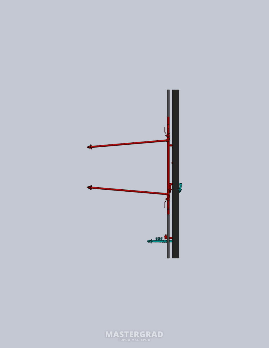

Мастера, подскажите пожалуйста по уклонам трассы к полотенцесушителю. То, что они должны быть - это понятно. На моей схеме уклоны были запланированы, и весьма заметные.
Сейчас начал делать разметку сверления стены для пропуска сквозь них труб и столкнулся с неприятностью: взаимное расположение каркаса и планируемое размещение полотенцесушителя оказалось таким, что эти отверстия попадают ровно на каркас. Каркас переделывать не хочется, так как он рассчитан под размеры листов ГВЛВ и вообще собран капитально и почти до конца. Передвигать полотенцесушитель вверх или вниз так, чтобы выводы труб оказались в соседних участках между каркасом нужно на 20 см, что довольно много и будет неудобно. Без ущерба для эргономики могу сдвигать полотенцесушитель в пределах одного участка каркаса. В этом случае есть 3 варианта:
  1. Обе трубы - с уклоном обеих труб 2-4 см на 1,2 м
  2. Верхняя труба - с уклоном 6-8 см на 1,2 м, нижняя - горизонтально
  3. Верхняя труба - горизонтально, нижняя - с уклоном 6-8 см на 1,2 м.
С точки зрения естественной циркуляции при условии нижней подачи какой вариант предпочесть? Я склоняюсь к 3 или, с меньшей уверенностью, к 1, средний вариант лично мне кажется наиболее сомнительным, но надеюсь на ваши опыт и советы.

ulfdalir написал: С точки зрения естественной циркуляции
пофигу. Вариант только 1й

Спасибо, первый так первый. В таком случае, я полагаю, хуже не будет, если я постараюсь максимально разнести выводы труб и уклон верхней окажется указанные выше 2-4 см, а нижний вывод будет ниже, с уклоном 5-6 см?
Сообщений: 139194
08.03.2022 в 23:15:42
ulfdalir написал: хуже не будет, если я постараюсь максимально разнести выводы труб и уклон верхней окажется указанные выше 2-4 см, а нижний вывод будет ниже, с уклоном 5-6 см?
Пофиг. Уклон влияет на выход воздуха, и слив грязи при сливе стояка, а на циркуляцию практически никак

Спасибо, тогда буду прикидывать на месте - либо одинаковые уклоны, либо верхний 2-4 см, нижний 5-6 см - в зависимости от пожеланий супруги и положения выводов на плитке. Вариант с горизональным верхним и крутым нижним подводом забываю как самый неправильный из возможных.
