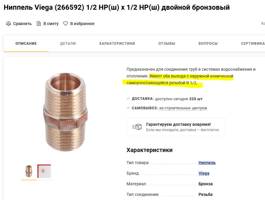

Коническая резьба не означает отсутствие паковочных материалов. От слова ни разу.
Практически все монтажники (Мастера) используют вот такие ниппели:
о чем на форуме говорили 100500 раз.

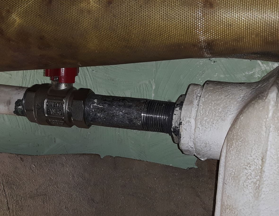

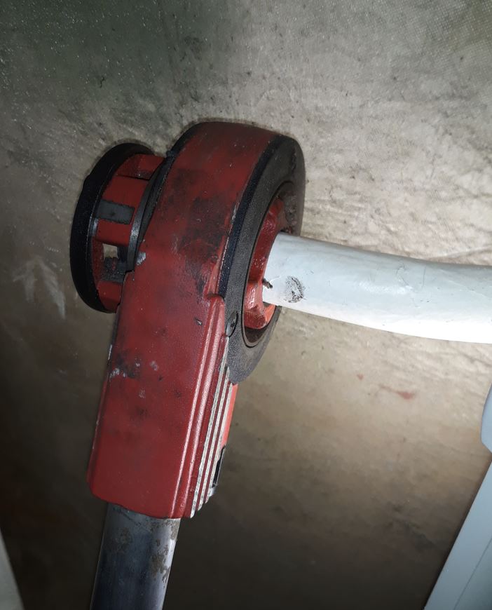

я не "строитель", но для скромных хозяйственных нужд нарезал конусным клуппом на б\у трубах резьбу, без проблем и прогонял старые трубные сгоны (с цилиндрической резьбой):
Плашка с воротком под цилиндр, тоже есть в запасе. Про места, где цилиндрическая резьба предпочтительна, сказано выше.

Федя222 написал: С другой стороны на конус цилиндрическая резьба накручивается всего 2-3 витка
ну всеж немного побольше

Зависит конечно. И от допуска внутренней резьбы - тоже. Допуски - везьде разные. От диаметра трубы - не должно зависеть колво витков захода. При 2х цилиндрических резьбах - бывает болтается как Г в проруби, а бывает - очень плотно. Обычно например на бронзе Виега - все очень плотно и там после трех витков (коническая) от руки, дальше с большим усилием. Еще были раньше клуппы где можно было регулировать немного расхождение резцов - типа проходим сначала черновую, потом сдвигаем и чистовую.

Федя222 написал: Ниппель на фото не очень то похож на результат работы клуппа: наверное фитинг держится уже с первого витка?
на трубе "недомерке" (с заниженным наружным диаметром) у конусного клуппа будет заметен недорез в месте сбега резьбы. На трубах стандартного размера это незаметно. Посмотрите на форму резца для клуппов:
Кроме заходных зубьев все остальные имеют полную высоту.
Федя222 написал: Может на глазок и ошибаюсь, но как помнится нет 3-х полноценных витков. Может конечно от клуппа и диаметра трубы зависит.
На соответствующем требованиям (ГОСТ-а или паспортным) клуппе и трубе как минимум 5 витков (на резьбах 3/4 или 1/") укладываются в допуски цилиндрической резьбы. Ибо конусность 1:16. Разумеется, не пять первых (от сбега) а пять с места захода, при том, что НА ВСЕ витки (зубья) резца клуппа резьба нарезана.
Кол-во зубцов (витков резьбы) у конкретного резца клуппа можно легко перечитать.
Место, где использование конусной резьбы может быть неудобно/некрасиво/неправильно - нарезка на трубе, где ответный фитинг с КОРОТКОЙ цилиндрической ВР. Например, шаровой кран. То есть нужно нарезать на краю трубы ВСЕГО пять витков и все они должны быть полной глубины. Конусный клупп, разумеется, нарежет и пять витков, но их диаметр будет несколько больше стандартного цилиндра (по ГОСТ). При этом опять же надо смотреть конкретный фитинг (к примру кран) в ВР. Очень часто он СВОБОДНО накручивается даже на эти первые витки. А уж если "не лезет", берем плашку (цилиндр) с воротком и спокойно (без сложного захода) по уже нарезанной резьбе прогоняем эти пять витков. Только и всего.
