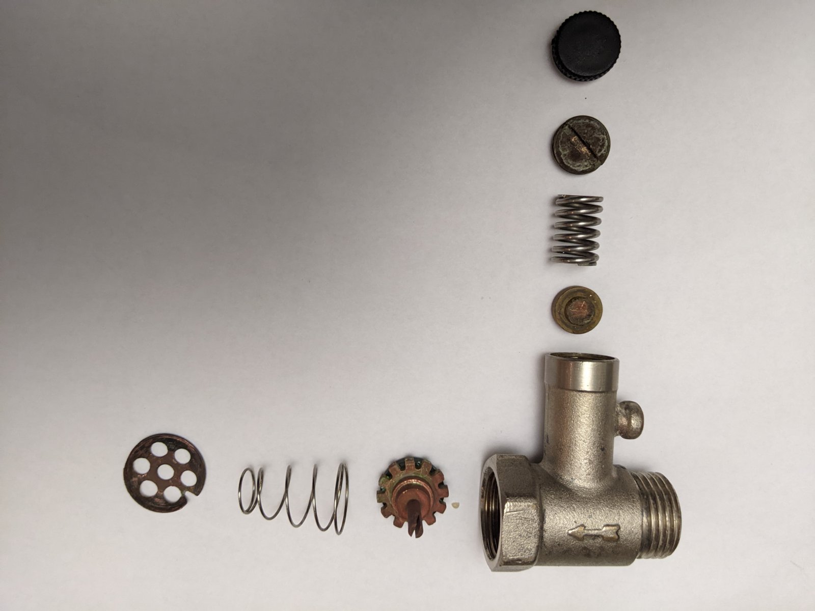

Добрый день. В квартире установлен электрический бойлер Аристон на 80 л. На вход ХВ в квартиру установлен обратный клапан и редуктор давления настроен на 3 бара. Недавно вышел из строя комплектный предохранительный клапан бойлера, перестал держать воду в обратную сторону. Редуктор тоже накрылся, заменил на Caleffi. Клапан заменил на новый Фадо со сбросом воды при 6 бар. Комплектный вроде по паспорту стоял на 7 бар. В итоге новый клапан тоже немного пропускает воду в обратную сторону, и в системе увеличивается давление до 5-6 бар, что не очень хорошо для фильтра обратного осмоса. Погуглил интернет и выяснилось, что по сути все клапаны для бойлеров могут пропускать воду в обратном направлении. Задумался об установке группы безопасности для бойлера, на вход бойлера, в частности CALEFFI 526142KIT. В паспорте для данного устройства нарисован расширительный бак. Вопрос, обязательно ли ставить расширительный бак? И будет ли данное устройство пропускать воду в обратном направлении? PS. Бойлер установлен около 5 лет назад. Заранее спасибо.

Overan написал: Клапан заменил на новый Фадо со сбросом воды при 6 бар. Комплектный вроде по паспорту стоял на 7 бар. В итоге новый клапан тоже немного пропускает воду в обратную сторону, и в системе увеличивается давление до 5-6 бар, что не очень хорошо для фильтра обратного осмоса.
У Вас такой https://hotline.ua/remont-truby-i-fitingi/fado-klapan-predohranitelnyj-12-60-bar-dlya-bojlera-so-spusknikom-bk01/?tab=reviews? В нем нет перепускного клапана.

ashim1990, да, такой. Я имел в виду, что это клапан, который в одну сторону пропускает воду, в сторону бойлера, а обратно нет, но он все равно немного пропускает воду с бойлера обратно в водопровод. И при давлении 6 бар начинает сбрасывать воду. Предыдущий поломанный клапан, тоже так работал, и он не пропускал воду с бойлера в водопровод, но потом, лет через 5, начал пропускать, и из за этого давление в системе повышалось до 9 бар. Стоит ли ставить группу безопасности, которую я указывал выше?

Overan написал: Стоит ли ставить группу безопасности, которую я указывал выше?
Я бы снял Фадо, разобрал, кинул в раствор лимонки для снятия накипи. Заработает как новый!

ashim1990, то поломался не фадо, а комплектный клапан, его уже выбросил, он ртом спокойно продувался в обратную сторону

Overan написал: то поломался не фадо, а комплектный клапан, его уже выбросил, он ртом спокойно продувался в обратную сторону
Вы написали, что Фадо тоже немного пропускает...

11.02.2022 в 21:56:23
ashim1990, он новый, вчера только купил и поставил. Кстати тут в соседних темах находил, что для подобных клапанов это штатная ситуация, какие то сразу немного пропускают обратно, какие то через пару недель.

11.02.2022 в 22:01:44
Overan, а Вы проверьте! Разбирается элементарно (фото вверху). Может, прилипло что-нибудь...

В общем поставил группу безопасности CALEFFI - вещь, не то что всякие псевдо предохранительные клапаны по 140 грн) Еще установил манометр на выходе из бойлера, если ему верить, то клапан начинает сбрасывать воду где то при 6,8 бар при заявленных 7. Воду обратно не пропускает. В итоге остался очень доволен.

ashim1990 написал: Я бы снял Фадо, разобрал, кинул в раствор лимонки для снятия накипи. Заработает как новый!
тоже снял, разобрал, клапан как клапан, никах дефектов не заметил, почему он пропускает воду в обратную сторону не понятно
