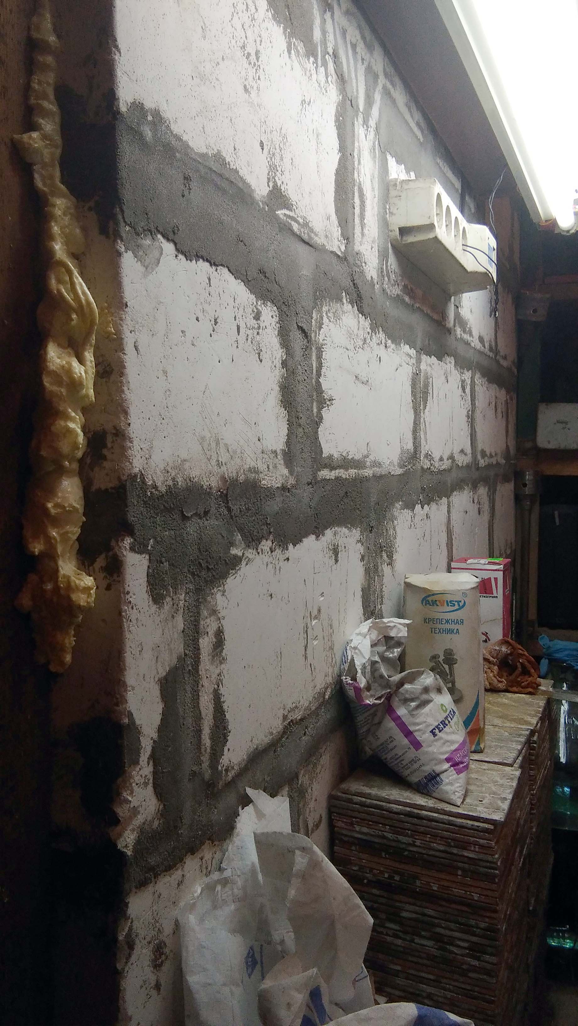

BV написал: ровно возведенные гипсоблочные стены не штукатурятся - достаточно шпатлевки, и зачем вообще листы?
Вы точно гипсоблок не путаете с пеноблоками или газоблоками? Гипсоблок априори невозможно выложить идеально ровно, т.к. он не имеет идеально ровных граней. Он больше похож на трапецию. Я выложил внешние стены красиво и ровно, а вот внутренние не возможно выложить ровно, т.к. стена двойная (выложена в "кирпич").
BV написал: А на кривые - не понимаю, как просто закрепить листы не криво.
Не кривые они. Просто некоторые блоки выпирают оностительно других на 5-7 миллиметров. Крепится элементарно. Прислоняем к стене и прикручиваем саморезами. Основная опора листа приходится на выпирающие блоки. Получается идеально ровные стены. А по поводу штукатурки. Не охота учиться ещё и штукатурить. Тем боле, что штукатурка занимает довольно много времени. И по цене современные штукатурки совсем не демократичные. Меня совсем финансово не напрягло купить 90 листов 12го гипсокартона по цене 290р. Всего лишь на 26 тысяч. При том, что это позволит сделать идеально ровные потолки и стены, причём быстро.

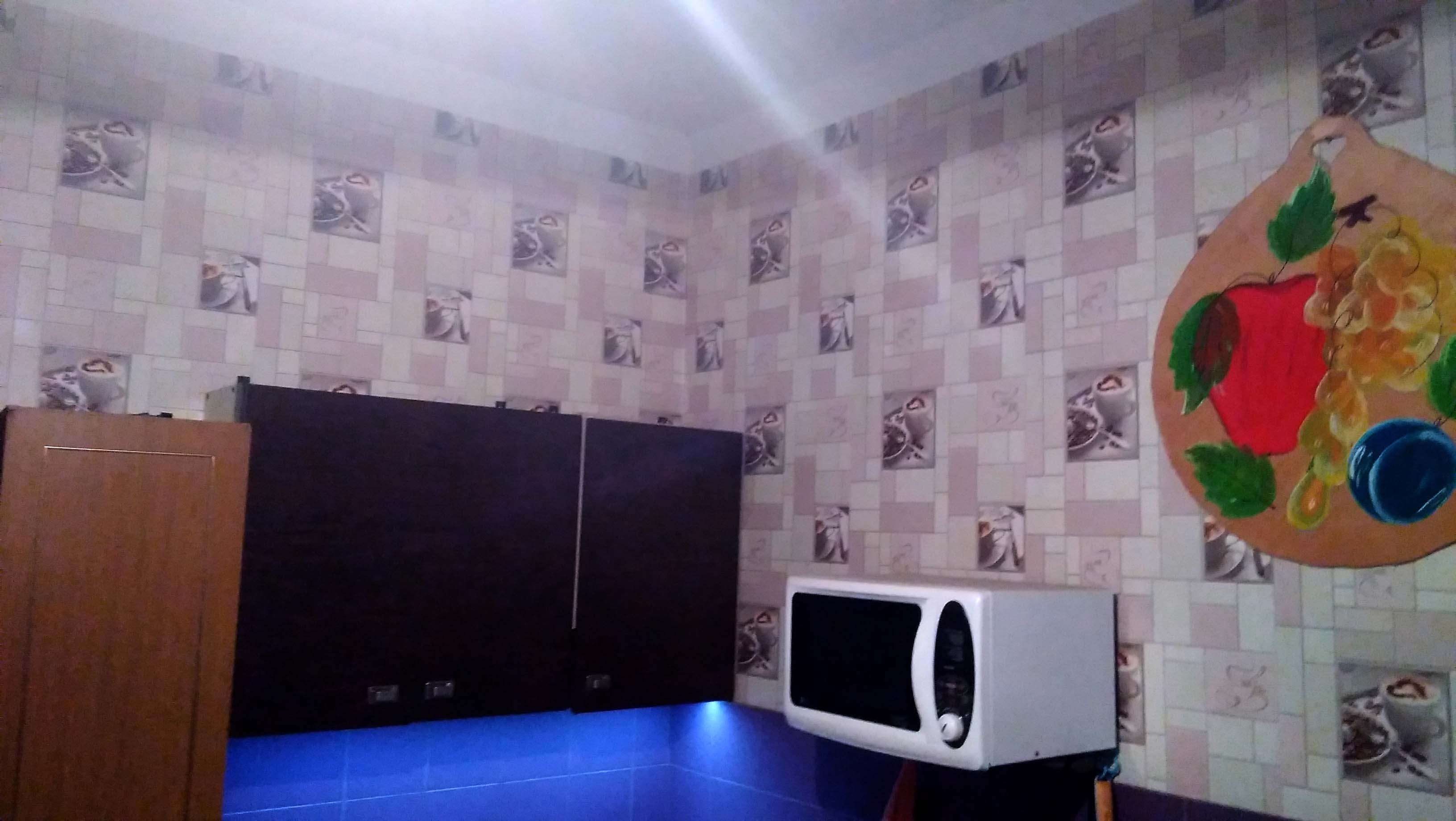

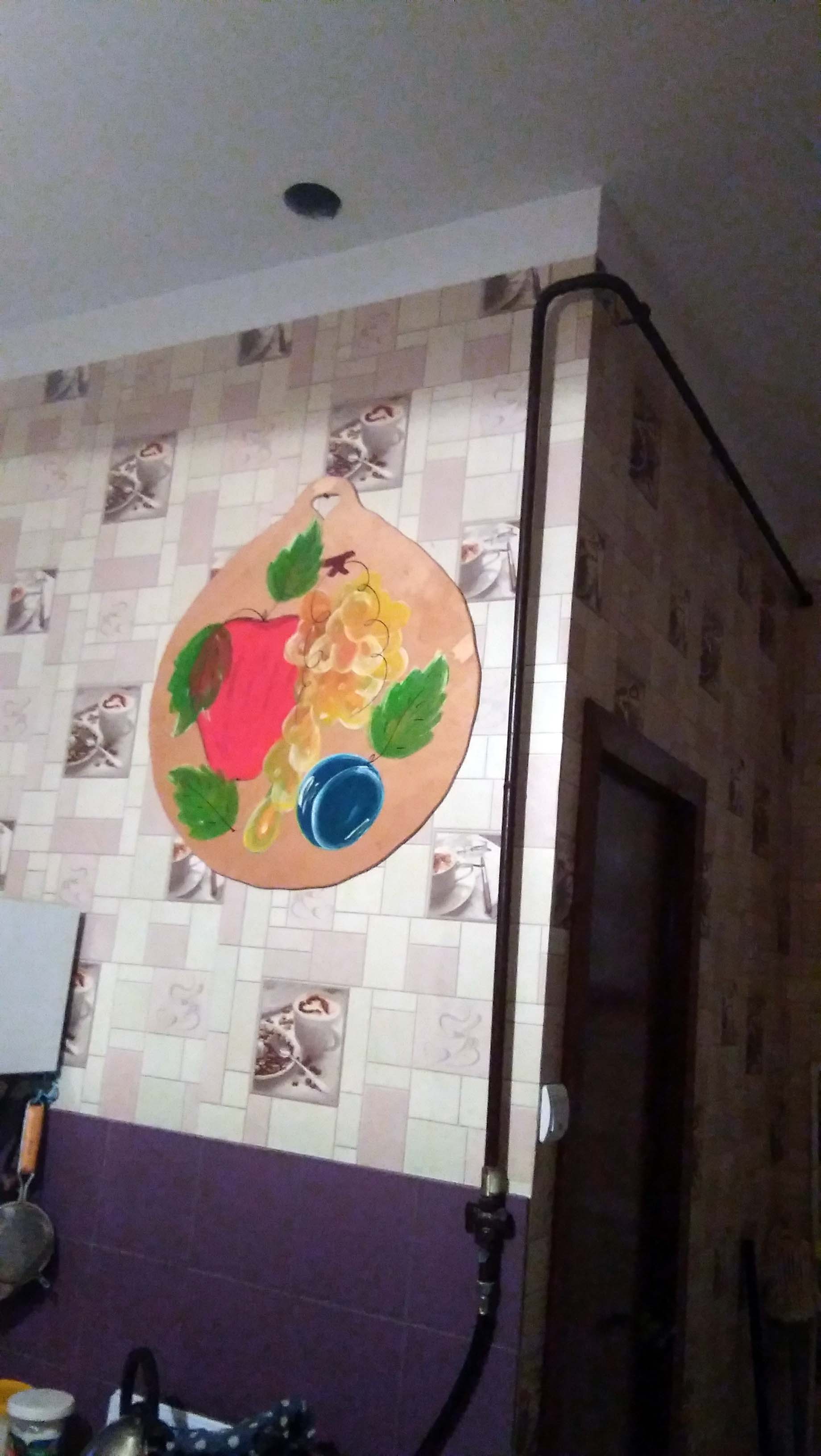

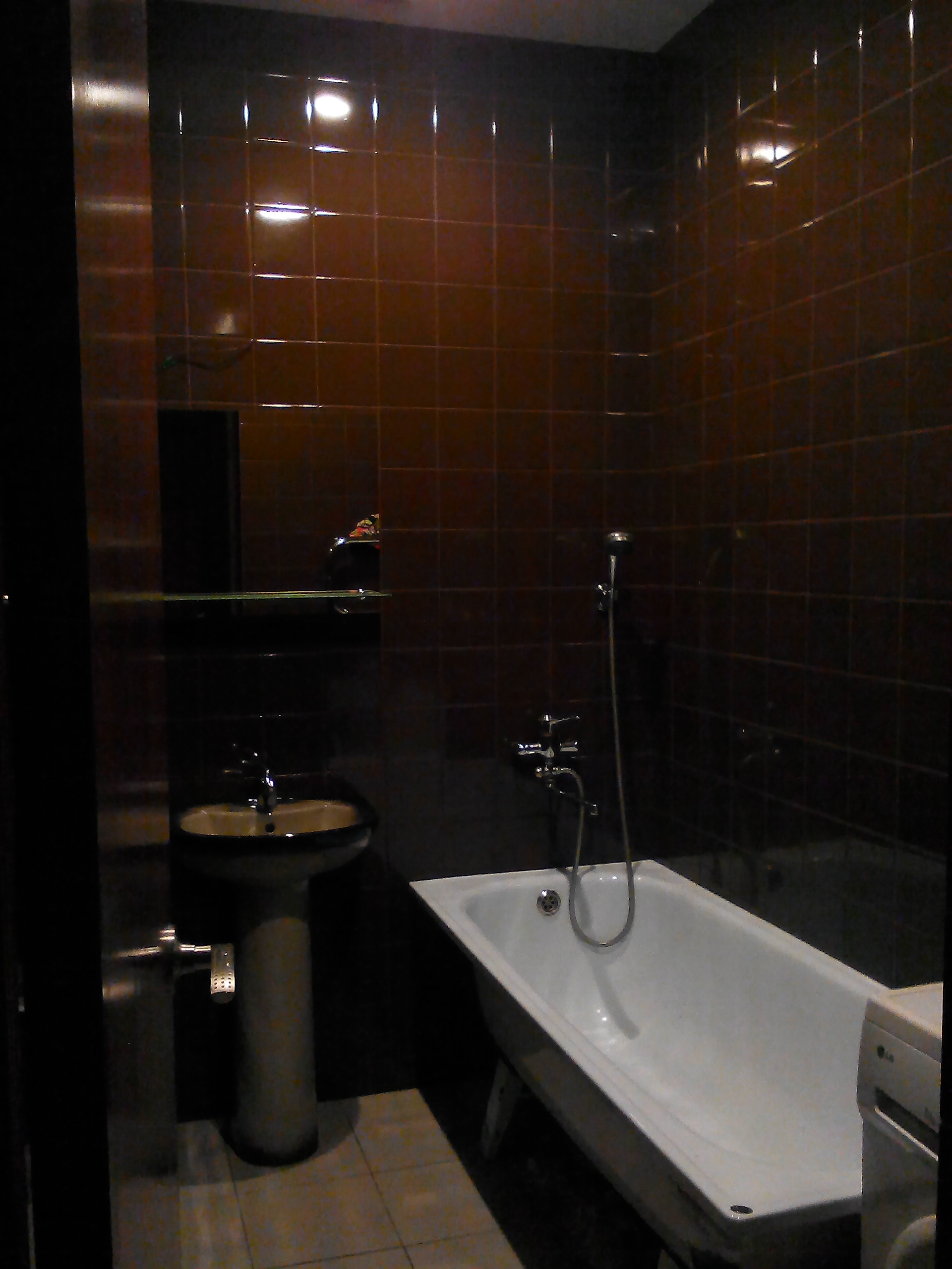

Вот почему гипсокартон не должен нормально лечь на такую стену? Ляжет идеально. :yu:
Вот гипсокартон по гипсоблоку. Криво?
Вот кривой советский кафель по гипсокартону. Криво?
ЗЫ: Даже на ооочень кривые стены ложится гипсокартон. Лист выставляется по максимально торчащей точке стены. Выравнивается строго вертикально. Далее в листе сверлятся дырки и в эти дырки пистолетом заливается строительная пена. Это позволяет создать основу крепления листа и так же пена позволяет закрепить лист. Что бы пена не отодвинула лист от стены, лист крепится длинными саморезами, не притягивая лист к стене. Способ увидел на рукожопых сайтах. Правая стена в ванне на фото выше именно таким способом и сделана, т.к. это кривая стена от старого дома. !#[https://www.youtube.com/watch?v=CZGrcc9aJA8] Там до основной стены, в правой её части, от гипсокартона 10см.

geka1973 написал: Вы точно гипсоблок не путаете с пеноблоками или газоблоками? Гипсоблок априори невозможно выложить идеально ровно, т.к. он не имеет идеально ровных граней. Он больше похож на трапецию.
У нас распространены ПГП, ровные. Что у Вас льют из гипса - не знаю.

geka1973 написал: Вот гипсокартон по гипсоблоку. Криво?
Я не умею по фото - без правила, и лазера :)
geka1973 написал: Далее в листе сверлятся дырки и в эти дырки пистолетом заливается строительная пена.
Я знаю этот способ, но не люблю стены с пустотами. Есть и другой вариант - на гипсовый клей.

BV написал: У нас распространены ПГП, ровные. Что у Вас льют из гипса - не знаю.
Это абсолютно не то. Вот что у нас:
Сообщений: 138420
11.03.2022 в 21:32:12
geka1973, и Вы укладываете гипсовые блоки на цементный состав без грунтования?
