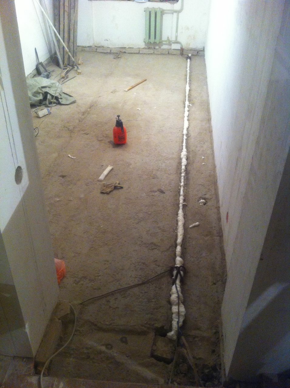

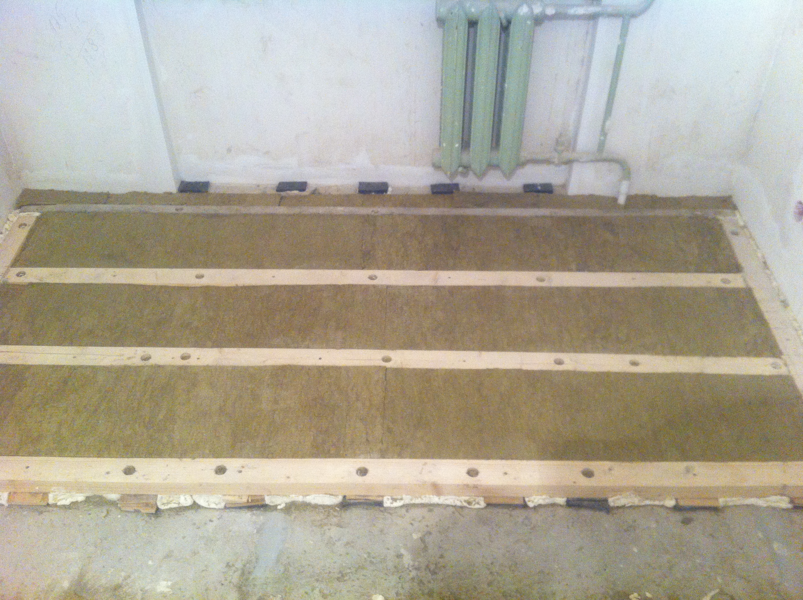

не очень приятная работа вас ждет, пыль от минваты, щели между плитами размером в тоннель, зачистка, грунтовка, заделка ... я бы обратно доски не ставил, а сделал легкую стяжку трубы приборов отопления перед заделкой раствором обмотайте пенкой , им нужна подвижность в заделке
fhntv, вы правы, но я думаю в одной комнате стяжку нет смысла делать, кучу керамзита надо, в бюджет на закладывал, я бы пока хотел обойтись тем что есть, хотелось знать просто, можно так поступить ка в моем вопросе или нет

Vasia pupkin2222, лаги на бетонную плиту без изолирующих подкладок, это "мостики звука", то есть от минваты только доски звенеть не будут, но топот будет передваться на плиту.
Лично я хочу придумать хитрый пирог из слоев разной жёсткости с основным слоем из экструдированного пенополистирола.

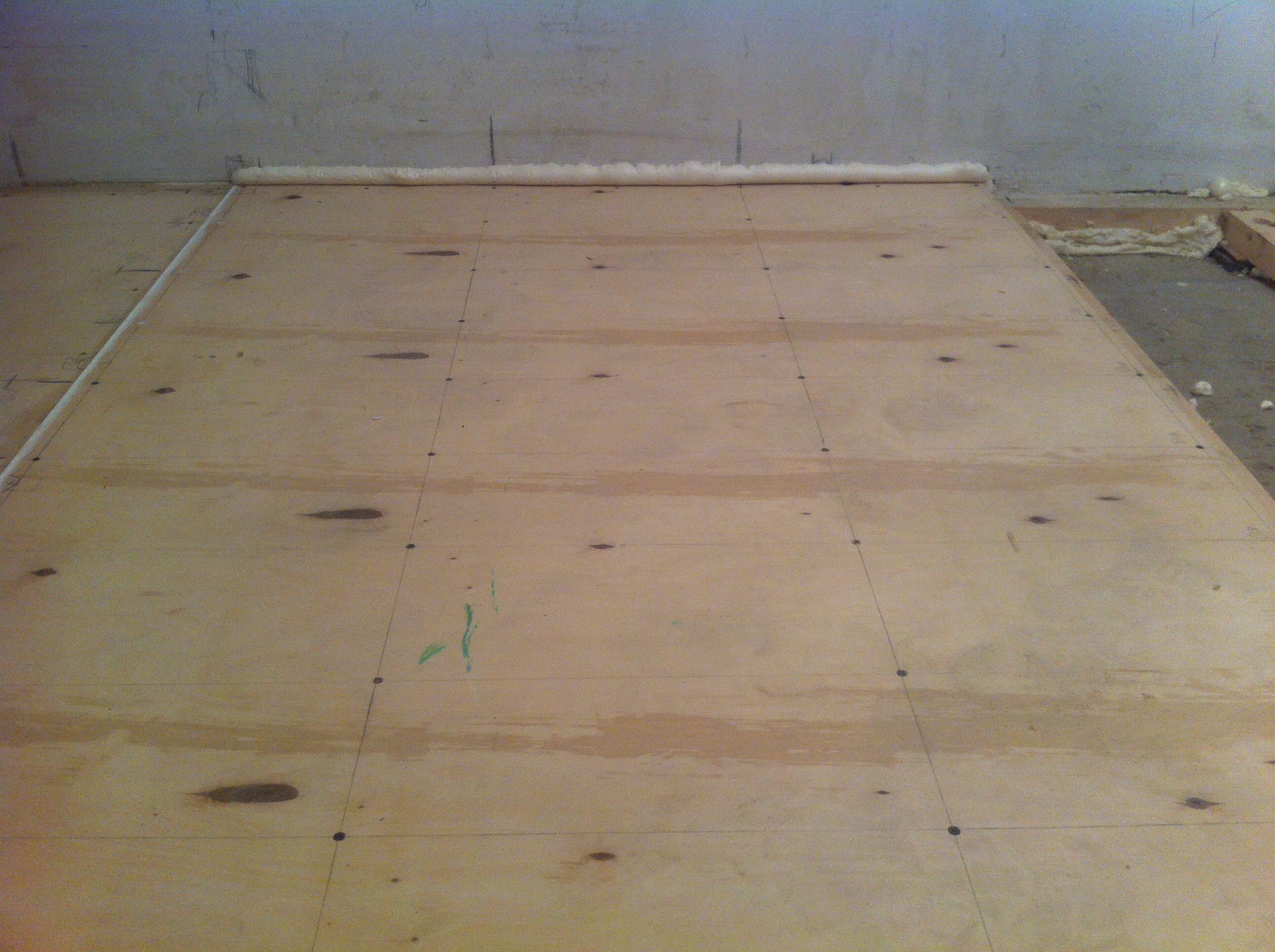

Устройство пола на лагах- демонтаж, заделка межплиточных швов, установка лаг с изоляцией от ударного(структурного) шума, укладка звукоизоляции, монтаж фанеры:

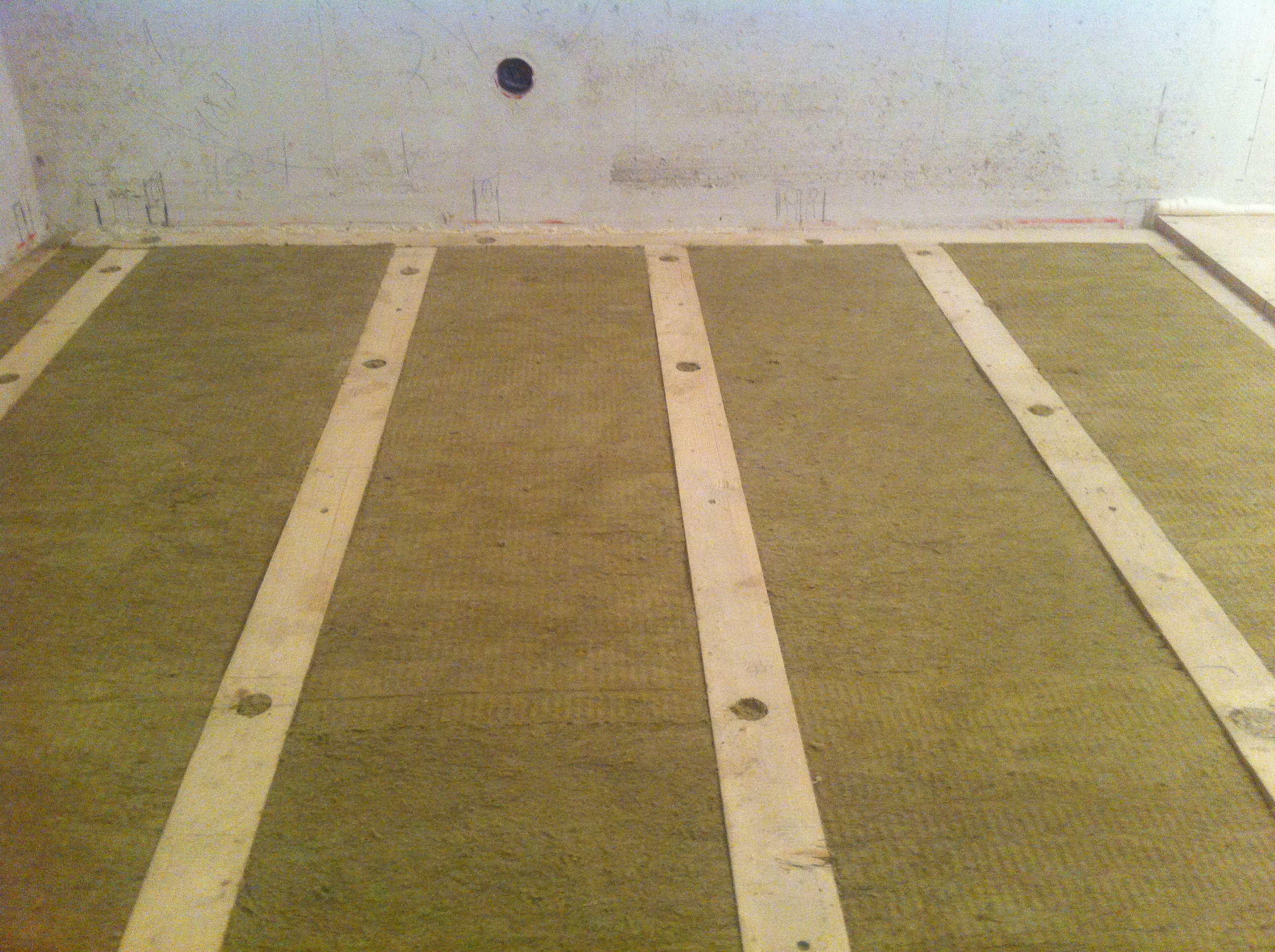

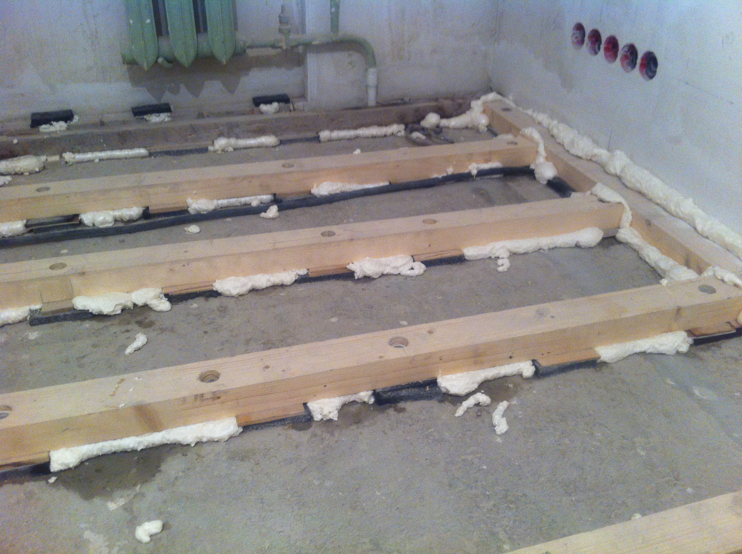

Vasia pupkin2222 написал: Грэй, это понятно что в первую очередь дыры заделать, но я бы хотел заполнить пространство под доской что б оно не "звенело"
под лаги укладывайте подкладки, гасящие ударный шум. Лаги механически к плите не крепить! (на фотках у Василя закреплены, и это неправильно). Лаги должны свободно лежать на подкладках. Минвату между лагами, и укрыть её плёнкой. Затем доска, которая свяжет лаги и сделает пол монолитным.

Vasili, а зачем брус по периметру? Фанера вплотную к стене? Что под лаги подкладывали?

22.04.2022 в 08:36:19
Грэй, а от плёнки не будет эффекта парника?

22.04.2022 в 09:33:33
Vasia pupkin2222,
Vasia pupkin2222 написал: Грэй, а от плёнки не будет эффекта парника?
Vasia pupkin2222, плёнка должна быть паропроницаемая, тогда эффекта парника не будет. В строймагах такая плёнка называется "ветроизоляция" Но если у вас не первый этаж, то можно использовать и пароизоляционную плёнку.
