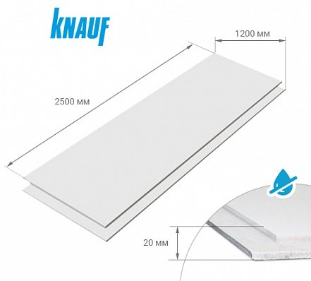

Норушка написал: В прихожей я делала выравнивание 0-50 мм дешёвой наливкой с керамзитом 50%/50%, затем ЭПП, а сверху под плитку плита Кнауф с "L" кромкой
думаете кнауф заменить на гипрок ? финны делают полы ... или что может быть "полегче и попроще" ?

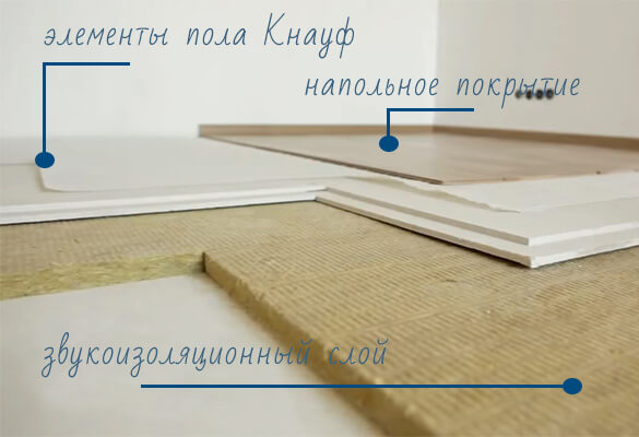

fhntv написал:
fhntv, вот такие:
Nothing but HEAVY BEAUTY.

22.04.2022 в 14:39:47
по ценнику один в один как двойной ГВЛ , но разбежка швов у двойного настила гораздо эффективнее , хотя работать надо, а тут готовый продукт

22.04.2022 в 14:44:35
fhntv написал: по ценнику один в один как двойной ГВЛ , но разбежка швов у двойного настила гораздо эффективнее , хотя работать надо, а тут готовый продукт
fhntv, прекрасно.
