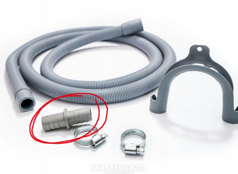

Славик64 написал: я на конкретный вопрос ответил конкретно.
Конкретно, это ссылка на товар.
Славик64
Славик64
Регистрация: 23.07.2012
Дигора
Сообщений: 10453
22.08.2022 в 22:08:26
cineman написал:
cineman, на вот этот кусок пластмассы??? :eek:

всем спасибо за ответы. я так понял единственный выход нарастить шланг на 20см. трубу наращивать нельзя. шланг заводской тоже незаменим

Maikee написал: я так понял единственный выход нарастить шланг на 20см.
Если воткнуть в то, что есть сейчас сифон с шариковым клапаном, никакого удлинения не потребуется, и журчать не будет из мойки при сливе из машинки.

cineman написал:
Мишутк написал: Не городите лишних сущностей.
У Бош-Сименсов после этого гидрозатвора шланг поднимается вверх, где в в самом верху в него врезан тройник, от которого более тонкий шланг отходит обратно в бак или дозатор порошка. Этот тонкий шланг и начнёт вонять канализацией. Роль тонкого шланга - разрывать возможный поток самослива.
cineman, логично заблокировать этот шланг подключив так, чтобы не было самослива.

Мишутк написал: логично заблокировать этот шланг подключив так, чтобы не было самослива.

cineman написал: Это кто ещё городит сущностей?
cineman, я убираю лишние детали вместо добавления новых. Защита от самослива при подключении исключающем самослив излишняя. А если приводит к вони, то и вредная.
Вспоминаю свой старый сименс на даче. Выход из корпуса сверху. Внутри просто шланг от помпы до штуцера на корпусе. Шланг просто удлиннен и брошен в кусты на землю. Никаких петель и заморочек. Ничего никогда не самосливалось, сифонного эффекта ни разу не случилось.

BV написал: cineman, что то мешает сделать из шланга колено/провис/сифон между канализацией и машинкой?
Это практически: "Зачем Володька сбрил усы?" "Колено/провис/сифон не спасают от самослива, если шланг заканчивается низко. Всем очень хочется подковать немецкую блоху на местный вкус. Был вопрос об удлинении шланга, чтобы тот доставал до сифона мойки. Я же предложил штуцер с обратным клапаном, который сделал бы длину шланга достаточной.

cineman, небольшой провис спасают от вони через отвод антисифонного штуцера. А от набора воды с одновременным сливом - "самослива" в том числе в современных машинах спасает пауза между окончанием работы насоса слива, и открытием клапана набора воды.
