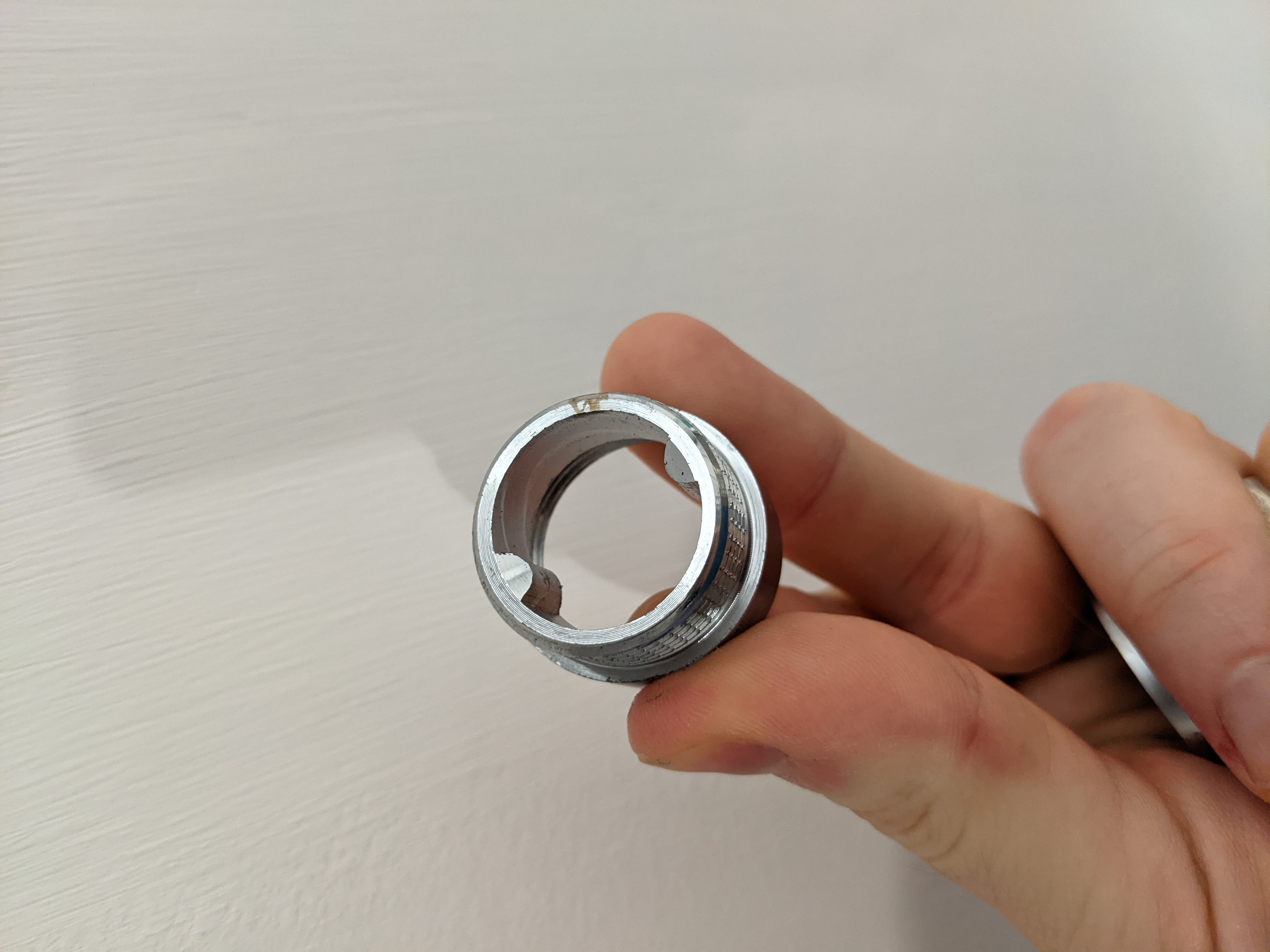

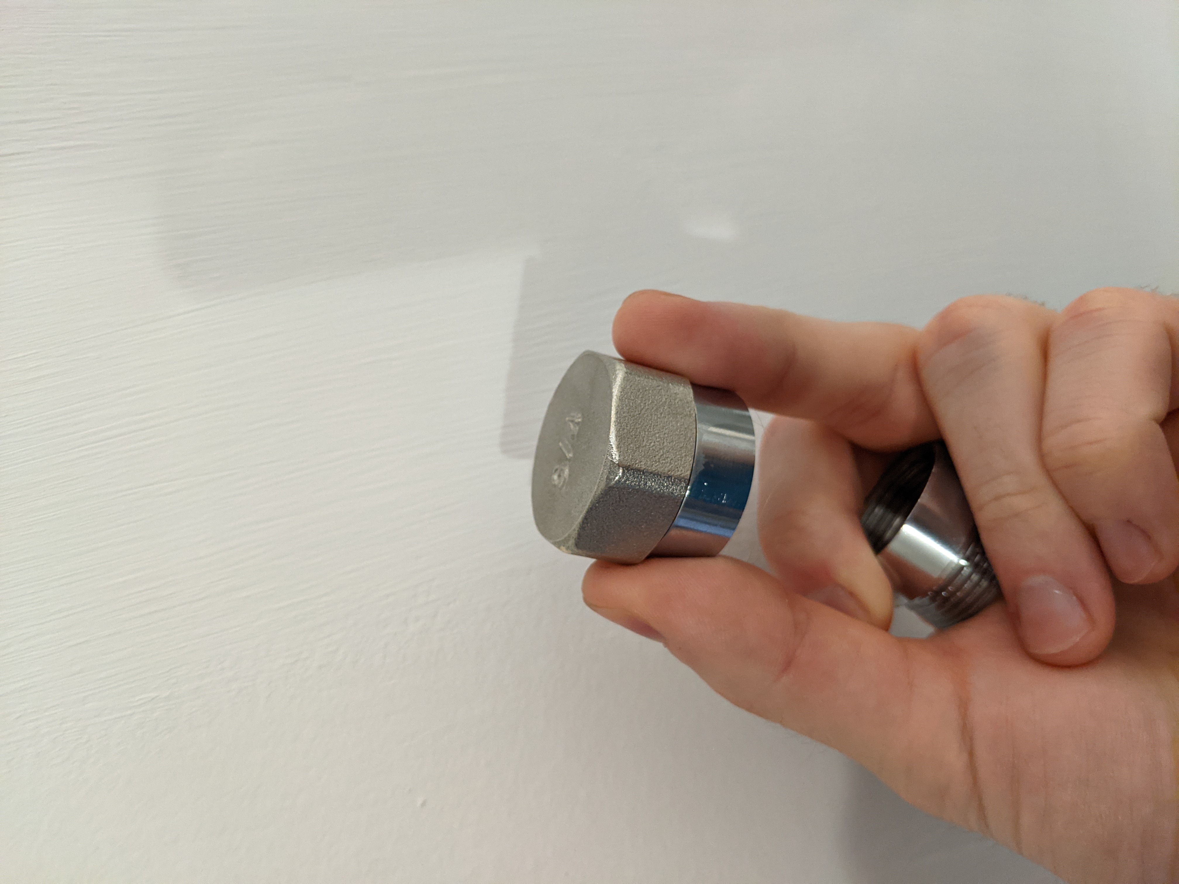

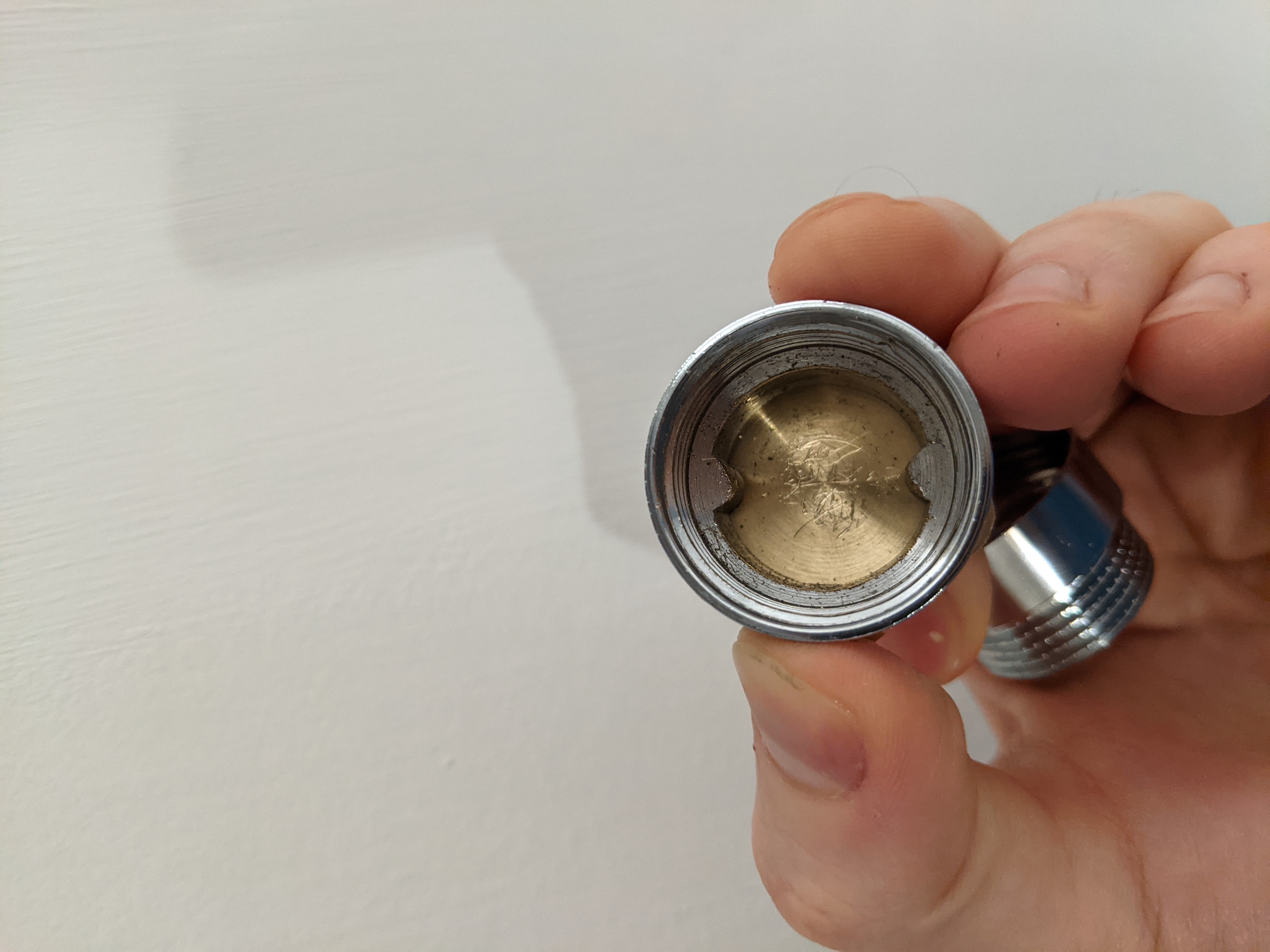

Здравствуйте. Купил два удлинителя для смесителя в ванной на 3/4. Чем их можно закрутить, а потом и открутить чтобы можно было? Пытался закрутить с помощью заглушки разводным ключом, но саму заглушку снять не удалось, удлинитель открутился вместе с ней. Удлинители 10 мм.

15.05.2022 в 09:09:11
Чем-то подобным ссылка

Ilya_Kiselev, спасибо, этим ключом я смогу закрутить удлинители, а как мне открутить заглушку? Удлинитель всего 10 мм. и ключом для американки я не смогу его зафиксировать из-за заглушки. Если снова закрутить удлинитель на трубу и смазать заглушку маслом (каким?), то получится открутить ее?

Если обратно закрутить? Скорее всего не получится открутить заглушку. Нужно импровизировать ключ - большой отверткой, куском металла и т.п. У вас же заглушка без уплотнения закручена, ее стронуть достаточно будет.

Зачем их туда/сюда крутить? Откручивайте заглушку когда будет надо. Если открутилась с заглушкой, то в руках сами разберётесь как их разъединить. Потом удлинитель вновь поставите.

Ilya_Kiselev написал: У вас же заглушка без уплотнения закручена, ее стронуть достаточно будет.
Под конец резьбы как правило закусывает, нужно подкладывать шайбы или монеты, чем больше-тем лучше. Для "закрутить за заглушку" достаточно оставить 1,5-2 витка. Тогда скинуть заглушку потом можно чуть не от руки.
