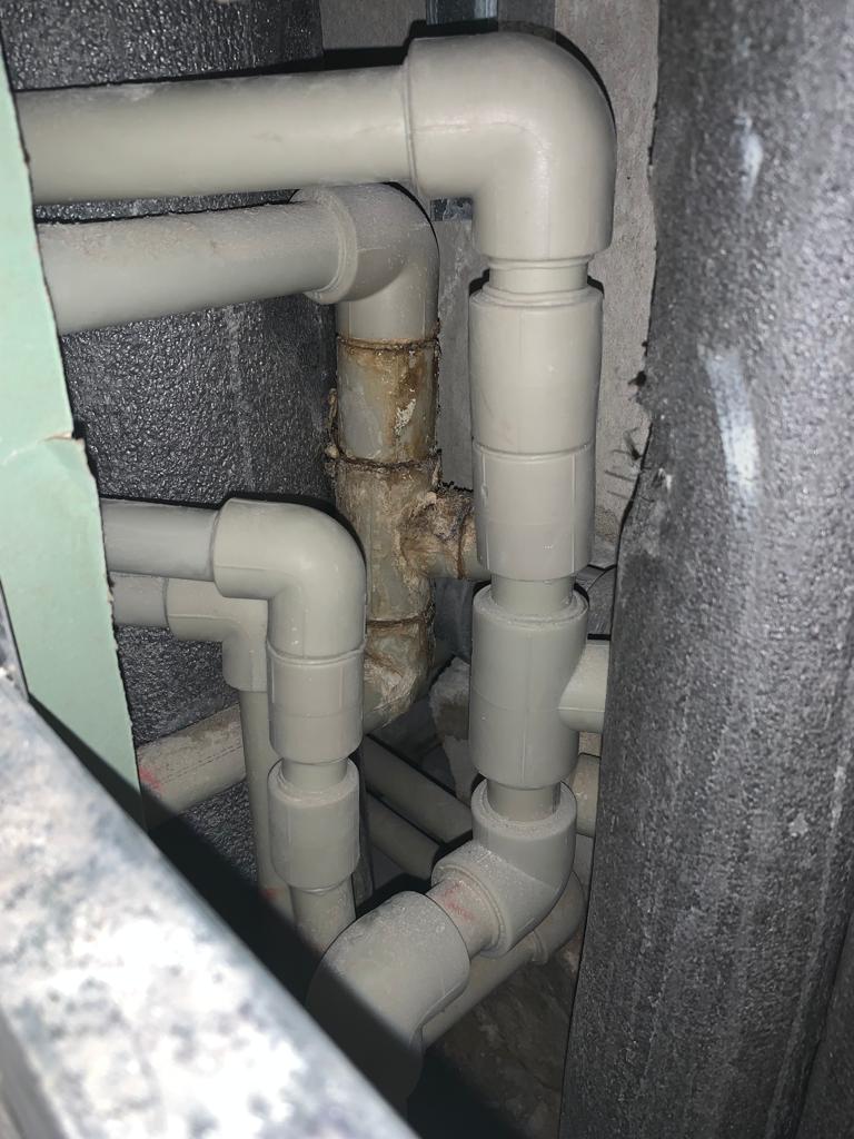

Нужны советы. Водопровод из ПП труб, короб. После обращения соседей пришлось демонтировать плитку, нашли протечку. Какие варианты ремонта с учетом ограниченного доступа?

rng написал: варианты ремонта с учетом ограниченного доступа?
замена поврежденного участка

rng написал: Какие варианты ремонта с учетом ограниченного доступа?
Варианты может предложить только мастер на месте с учётом имеющегося оборудования и опыта. Минимум вырезается и переделывается повреждённый участок. Максимум так же вырезается, что мешает и паяется сначала повреждённый, а потом восстанавливается вырезанное годное.
никаких, кроме обеспечения нормального доступа - ломать короб и вырезать трубы закрывающие доступ к текущим. И судя по "почерку" есть смысл переделать ВСЁ что там накручено с водой

BV написал: И судя по "почерку" есть смысл переделать ВСЁ что там накручено с водой
Вы что! Это же 3D монтаж, муфточка к муфточке, уголочек к уголочку...:)

strider1978 написал: муфточка к муфточке,
вот я как раз про муфточки в изобилии...

Какой контраст между наружей и нутрями. Мне кажется, или там избыток труб повышенного диаметра для условий внутриквартирной разводки?

Думаю в том направлении, что можно вырезать поврежденный участок и нарезать на пластике резьбу...но это авантюра.

АлекСАН_dr написал: и нарезать на пластике резьбу.
не надо делать так

fhntv, Пластиковая резьба на заливной арматуре унитаза имеет место быть? Тогда в чем разница? Немного неполный профиль резьбы-некритично. Думаю, для ТС это решение. Короб не ломать, проблему решить. Проблема найти того, кто это сделает в Воронеже.

АлекСАН_dr написал: Тогда в чем разница?
Чем уплотнять резьбу по полипропилену? Очевидно разница есть, хотя бы в материале. Нарезать резьбу в разы сложнее чем засунуть паяльник. Всем любителям пропилена - не зашивать, или хотя бы опрессовать перед этим.
