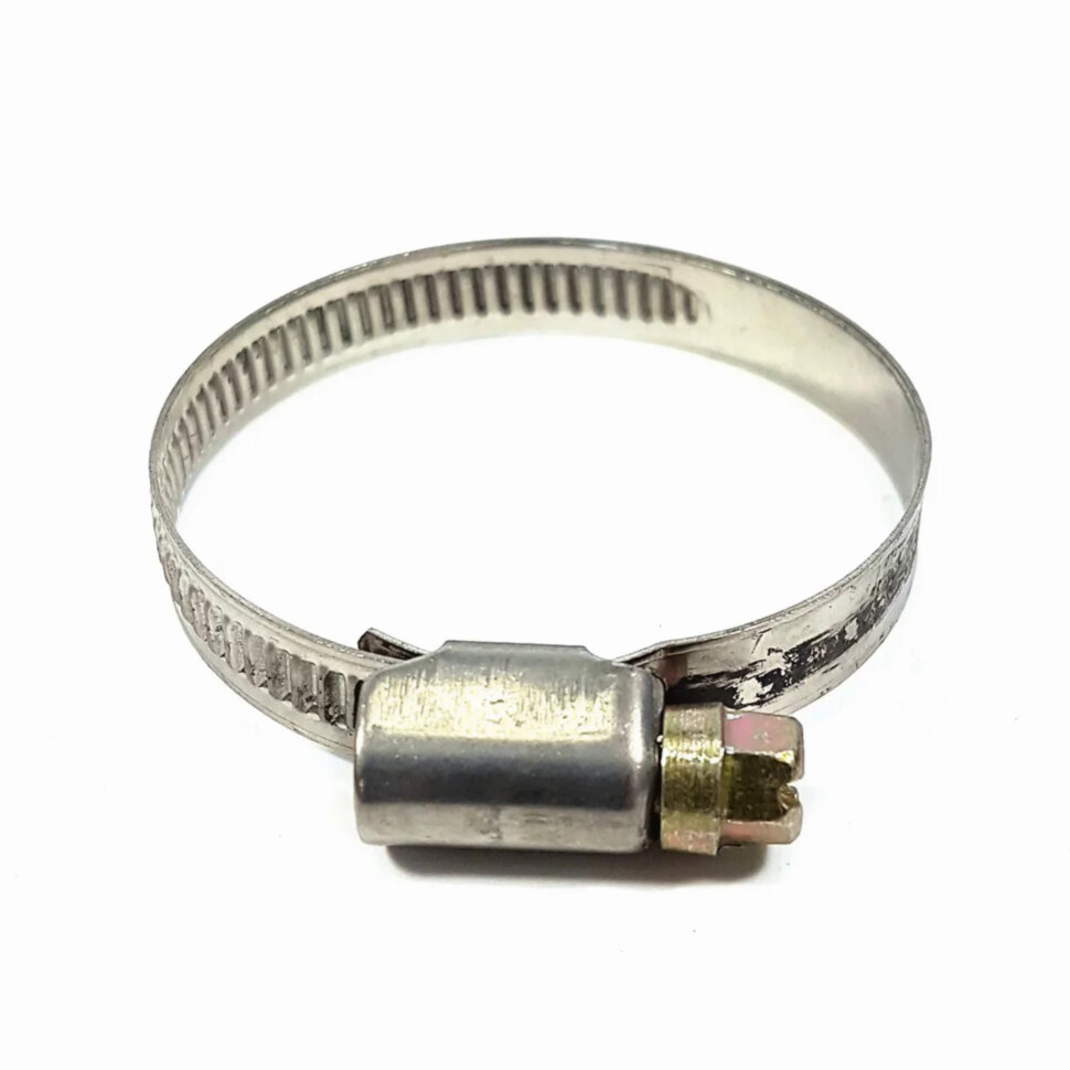

АлекСАН_dr написал: Я, кстати, не предлагал обмотать все это резиновой камерой. Уж лучше скотчем.
Скотч не сработает, а вот намотанная камера на стык с хомутом (возможно не одним или одним широким в зоне стыка) сверху может простоять много лет:

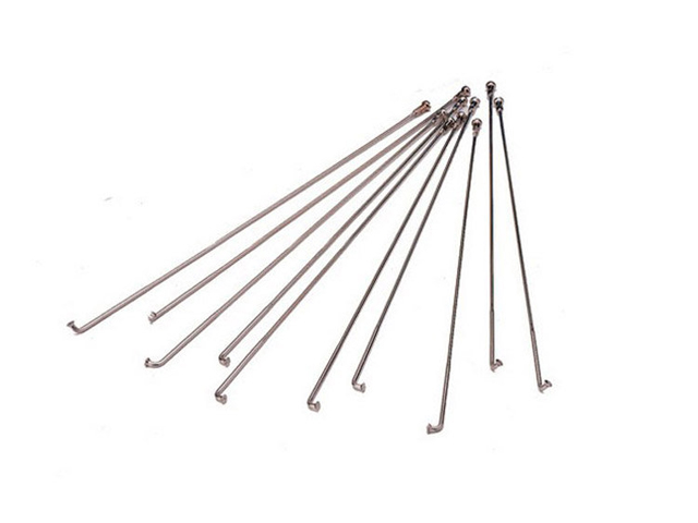

Пусть попробует, тем более сейчас есть всякого рода озоны, маркеты куда можно притащить коробку для продажи и не надо самому заниматься распродажами. Кстати тонкими спицами с загнутым грибком на конце удобно волосы из слива раковины вынимать (толстые хуже цепляют волосы):

кстати вопрос - что мешает воде проникнуть посередине между хомутами ? слой закрученной резины - никак не препятствие для 3 атм

Ну вот...наконец-то профи по утилизации великов на форум по водоснабжению зашли с советами..)) Оказывается спица- прекрасный инструмент для прочистки канализации...да..совет года, блин. Седло б\у имеет применение в водопроводе? Просветите.

fhntv написал: кстати вопрос - что мешает воде проникнуть посередине между хомутами ? слой закрученной резины - никак не препятствие для 3 атм
Давление на плоскость может помогать, и натяг при закручивании, потом - слипание слоев, если нет талька, ... важно прижать начальный край не на дыре следующим витком ... но тут такое ... гарантий нет
Если поставить относительно широкий хомут по середине, то вопрос середины будет исключён.
fhntv написал: слой закрученной резины - никак не препятствие для 3 атм
Очень даже препятствует, вода через несколько слоёв по спирали не выдавливается. Даже если продавится между первых слоёв, то продавливание через следующие слои самозакроет возможность течи.
АлекСАН_dr написал: Оказывается спица- прекрасный инструмент для прочистки канализации...да..совет года, блин.
Так работает же. Лекго очищается после применения, в отличии от троса. Не требует вскрытия сифона.
АлекСАН_dr написал: Седло б\у имеет применение в водопроводе? Просветите.
Можете установить напротив писуара, что бы справлять нужду в писуар с комфортом.
