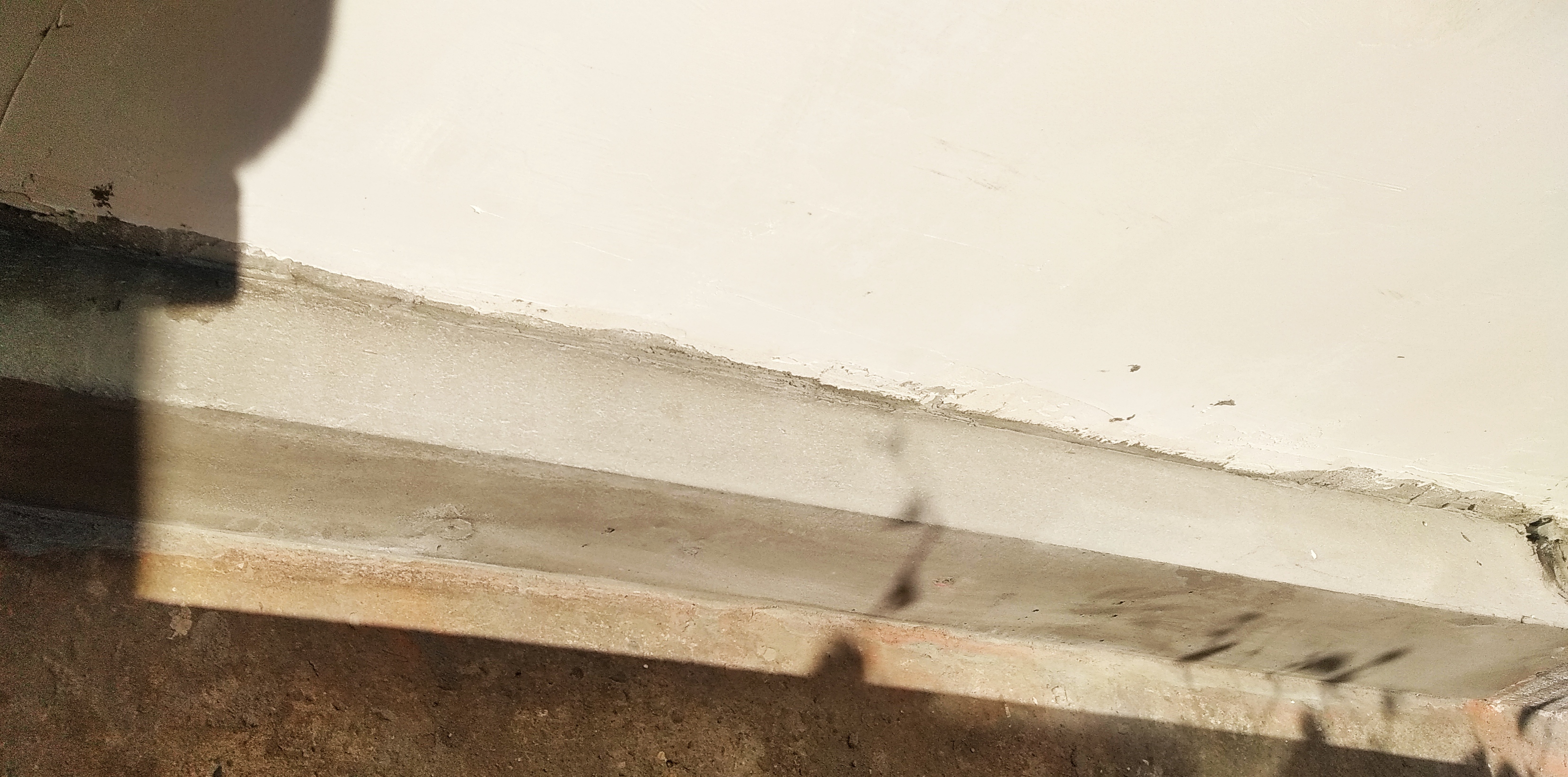

Всем знатокам и экспертам посвящается вопрос. Имеется выступающая кладка цоколя в пол кирпича. Проскочила идея - вместо классического оштукатуривания по технологии обрызг , грунт, затирка- установить опалубку из лакированного ДСП с отступом 2-3 см от края кирпичейи сверху залить цементным раствором с виброусадкой. Будет ли достаточным кристаллическое сцепление с кирпичом, и какой марки нужен раствор , что бы не отстрелило из за чрезмерной прочности ? Может быть плиточным клеем типа СМ14 адгезионный слой сделать и пройти 10мм гребенкой в вертикальной плоскости.

думаете до вас сколько людей было - ни у кого ничего не проскакивало ? мечты в реальности отличаются от мечты в мечтах :o мой вам добрый совет - купите пеноплекс минимальной толщины 20 или 30 приклейте на кирпич, протяните на сетку и живите спокойно всю жизнь

Залил пробный кусочек. Раствор с фиброволокном и добавкой для бетона sika 3m bv. Утепления смысла для меня нет. А способ с опалубкой даёт идеальную поверхность. Вопрос больше -как сильно раствор зацепится за кирпич без шлепка, как при классическом ручном оштукатуривании.

А какой высоты цоколь (и, соответственно, ЛДСП)? При достаточно узкой щели не проблемно ли было заливать раствор сверху? Он же тут же отдаст воду в кирпич, потеряет пластичность и ко дну будет проваливаться с трудом и непредсказуемо, образуются пустые места (проплешины).
Сверху цоколь надо было бы сделать с небольшим уклоном и впоследствии накрыть отливом. Это для водо- и снегоотведения. Кроме того, наклонная "ступенька" затруднит наступание на неё, чтобы шибко любопытным посмотреть в окна.

обильно потрескается вдоль , потом через трещины ее порвет , на вопрос "как сильно" как ответить ? в попугаях ? в удавах ? в Мпа ? да кто же скажет ... отвалится по любому в течении года-двух

pool, это так небольшой кусочек экспериментальный. Отступ от стены примерно 3см. Высота щита сантиметров 20. Просто интересна сама технология данного способа. Есть мысль сделать адгезионный слой втиранием раствора перед заливкой основной массы. Может лучше сцепиться? Очень понравилась идеально гладкая поверхность. Такой не добиться затиркой.
