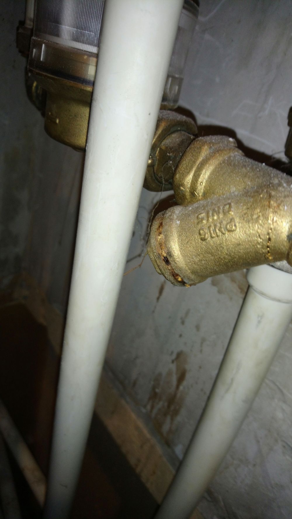

Проступает ржавчина(не знаю точно как это называется) через фильтр грубой очистки ГВС. Подскажите, как починить?

Либо ржавчина образуется на том стальном мусоре, что принесло в фильтр, или она постоянно присутствует в воде. В любом случае, фильтр грубой очистки ржавчину отфильтровать не сможет. Ржавчина фильтруется очень тонкими фильтрами с размером фильтрации 5, и даже 1 мкм. Эти фильтры очень быстро забьются ржавчиной, и потребуется замена картриджей.
Сообщений: 138270
04.11.2022 в 23:56:20
Белоснежка12, открутить, сменить прокладку если плохая, смазать густой, несмываемой силиконовой смазкой, резьбу и прокладку. Почистить сетку зубной щеткой в растворе лимонной кислоты. Закрутить. (Прокладка - если резина, смазкой не мазать)

Добрый вечер! Подскажите, пожалуйста, какой это диаметр подключения? Или как мне его померить?

Белоснежка12, надпись DN15 указывает на размер трубной резьбы 1/2" или ДУ15, как у нас было принято обозначать.
Сообщений: 138270
05.12.2022 в 02:03:06
cineman написал: надпись DN15 указывает на размер трубной резьбы 1/2" или ДУ15,
не всегда https://honeywell-home.ru/files/D04FM.pdf резьба и 1/2 и 3/4
счетчики бывают ДУ15 с присоединительными послусгонами на 3/4

Чего добиваетесь, чтобы ТС купила косой фильтр с резьбой 3/4"?

Соответственно, диаметр прокладки там тоже 1/2 дюйма?

cineman, почитайте:
Белоснежка12 написал: Проступает ржавчина(не знаю точно как это называется) через фильтр грубой очистки ГВС.
фото посмотрите.
ПРОступает и ПОступает - слова разные :)
cineman написал: Чего добиваетесь, чтобы ТС купила косой фильтр с резьбой 3/4"?
Чтобы она вообще не покупала фильтр :)
Зачем ей покупать новый фильтр, если достаточно сменить прокладку? Вызвать сантехника, чтобы открутил крышку, почистил фильтр, сменил при необходимости прокладку, либо просто закрутил плотнее со смазкой.

BV написал: ПРОступает и ПОступает - слова разные
И слова разные и месяцы разные. Обещаю впредь читать в очках.

BV написал: Зачем ей покупать новый фильтр, если достаточно сменить прокладку?
Прокладка может оказаться алюминиевой. Материал прокладки даже в очках трудно определить. И будет она эту прокладку искать всю жизнь. Будет проще найти медное кольцо в маг-не Автозапчасти и отжечь в домашних условиях. Более разумный аргумент против замены фильтра в возможном несовпадении осевой длины между старым и новым.
