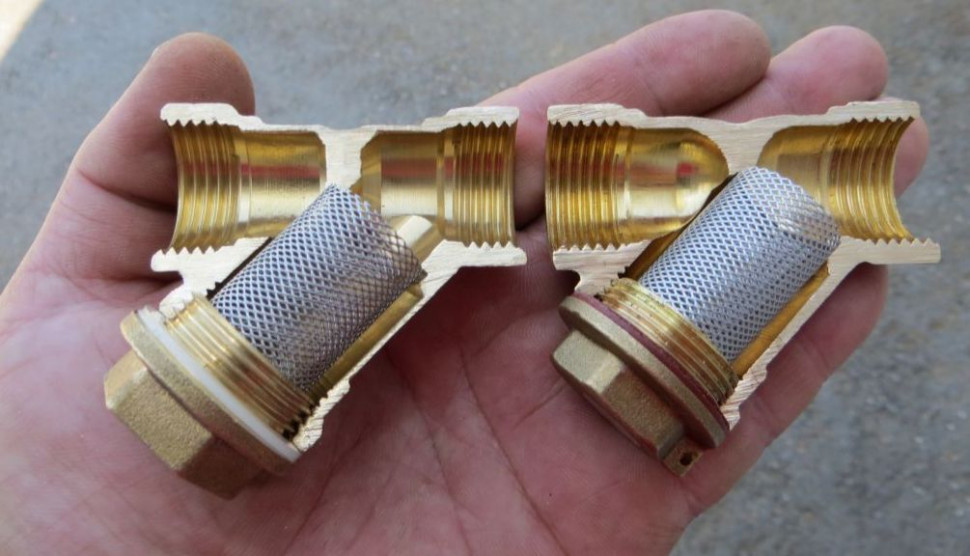

MADONNA написал: Если проблема только в прокладке - тебе нужна фторопластовая с внутренним диаметром 21 и наружним 27, толщиной 1+мм.
MADONNA, Зачем бежать за одной прокладкой в магазин, когда у человека есть лён который может решить проблему прямо на месте, только перекрыть воду и открутить немного пробку, при необходимости очистить от старого уплотнения, намотать в щель льна и закрутить обратно. Или может помочь просто затянут пробку плотнее, т.к. похоже она не докручена.

ser000, Похоже, сегодня собрание двоечников.. Лен используется для уплотнения резьбового соединения, а тут торцевое.
И выдавить остатки дешевой бумажной (резиновой) прокладки, оставив квартиру без воды.

MADONNA написал: Лен используется для уплотнения резьбового соединения, а тут торцевое.
Расскажите это при способе уплотнения сгонов конт.гайкой (тут аналогичное уплотнение получается, только вместо гайки пробка):
Вот в соединениях с накидной гайкой, где используется плоская прокладка, льну не место, но это не тот случай.
MADONNA написал: И выдавить остатки дешевой бумажной (резиновой) прокладки, оставив квартиру без воды.
Куда выдавит? И почему должно оставить квартиру без воды? Вы это соединение в разрезе видели?

ser000 написал: Расскажите это при способе уплотнения сгонов конт.гайкой
Справедливости ради замечу, что при этом типе соединений под лён выделено место - что видно на Ваших иллюстрациях. В ФГО его просто выдавит наружу.

Mazayac написал: при этом типе соединений под лён выделено место - что видно на Ваших иллюстрациях.
Интересно где там спец.место? Обычная муфта и обычная гайка - ни чего выеделенного специально там нет, а рисунок не более чем илюстрация и там кстати не показано штатное уполнение по резьбе (льном с пастой) на трубе с короткой резьбой.
Mazayac написал: В ФГО его просто выдавит наружу.
Пробовали? Попробуйте на досуге, ни чего не выдавливает и прекрасно уплотняется.
Кстати, если печётесь за место, там обычно фасочка снята, так что если вам место не хватает оно там имеется с избытком и если мотать фум ленту может потребоваться значительное количество. Но если уплотнять фум.лентой, то думается в данном месте можно по резьбе фум.лентой. Уплотнять бы в этом месте льном по резьбе не стал бы - лишнее это и если переборщить со льном, то можно разорвать ФГО и тогда можно точно остаться без воды на некоторое время.

Mazayac написал: Уплотнять бы в этом месте льном по резьбе не стал бы - лишнее это и если переборщить со льном, то можно разорвать ФГО и тогда можно точно остаться без воды на некоторое время.
ser000, на муфтах и Контргайках приличные фаски под лен. Mazayac, а в фильтрах бывает выемка под резиновый оринг
