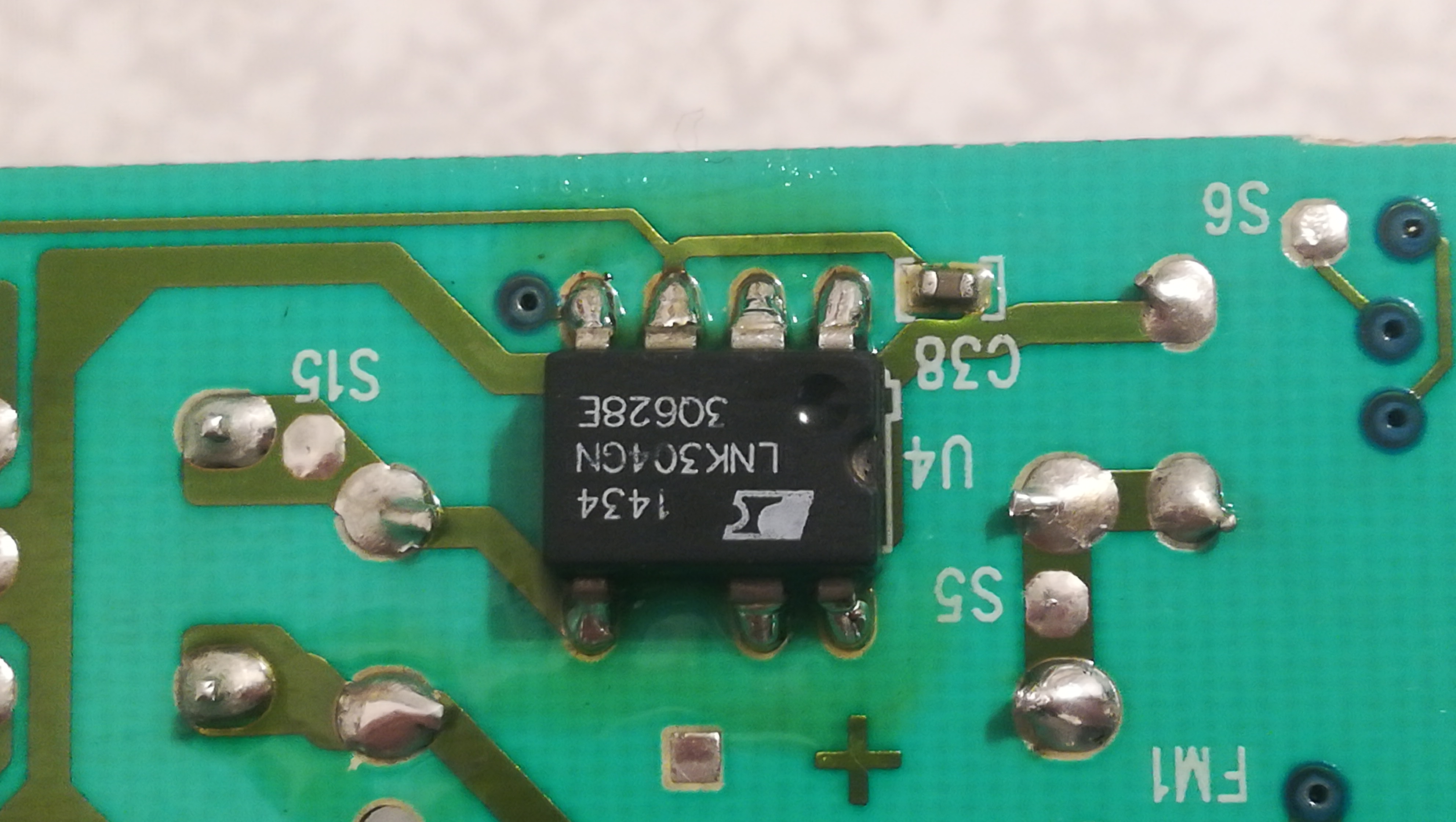

Правильно ли я понимаю, что для проверки платы достаточно подать 220 вольт на разъем селектора программ? Т.е. я не подключаю все остальные силовые разъемы. И никакие другие тоже не подключаю.

Rosales, да Сфоткай как припаял

под микросхемой тоже ничего криминального не увидел:

Rosales написал: под микросхемой тоже ничего криминального не увидел:
пайка на 5, но без плюса - чуть лишку припоя сверху. Флюс, если чуть активный - смыть надо.
