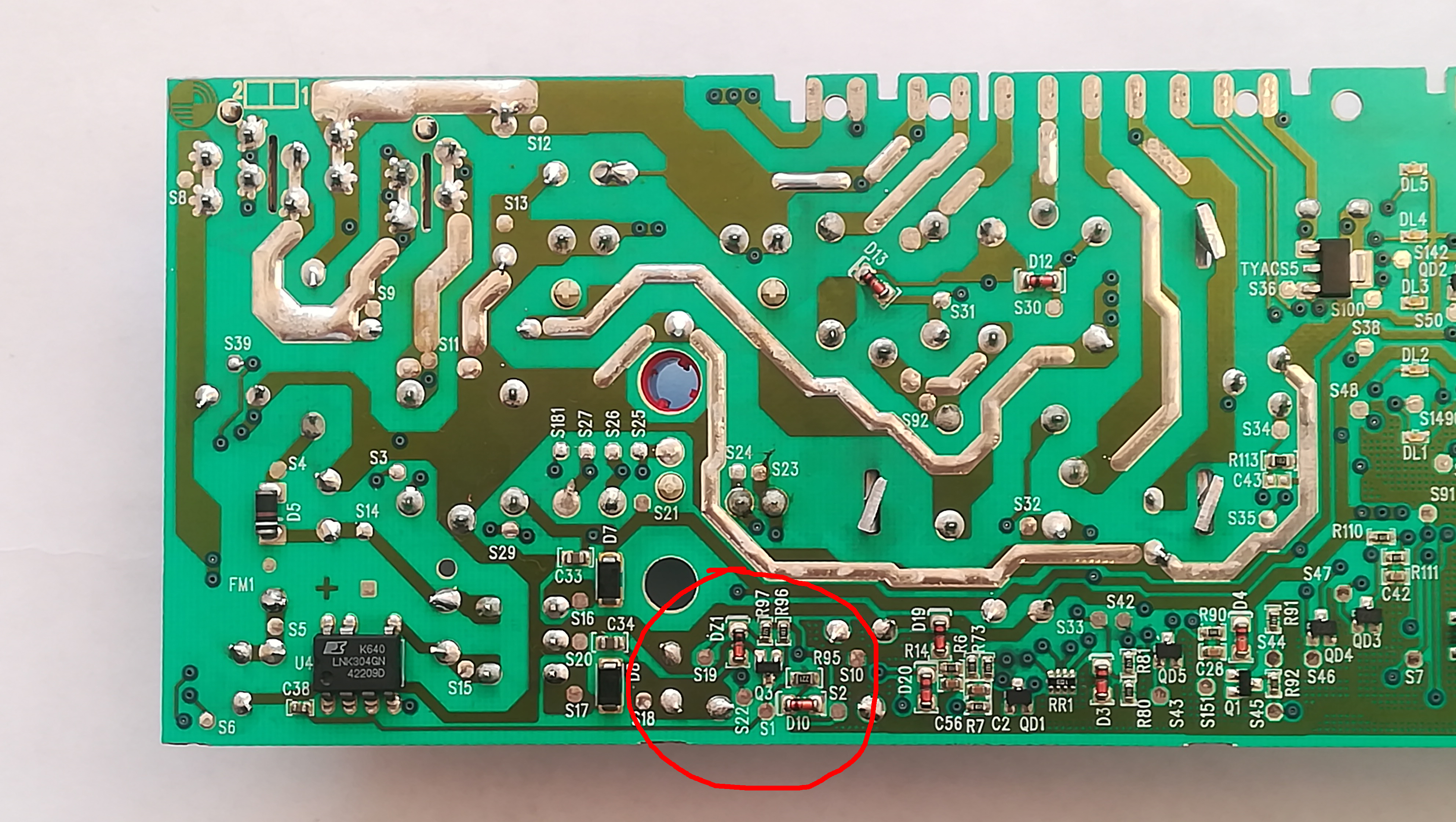

Rosales написал: На впаянном резисторе напряжение 4,4вольта. Какой нужен резистор в идеале? И надо ли ехать в магаз завтра за резистором или сразу за тепловизором (с ним и так будет нормально смотреть)?
Rosales, вы так и не написали, или я пропустил - плата с 2мя резисторами в паралель 34 ома стояла 30мин? Или с одним - 68? Где тогда замеры при 34ом?
Сообщений: 139876
11.12.2022 в 22:08:31
Rosales написал: Вроде как вот тут самое ощутимое пальцем теплое место. :)
Rosales, ну да - там с обратной стороны резистор греется :D
MADONNA написал: Может, стабилитрон? Не помню что там замеры показывали
Оставьте вы в покое это место! Проследите от этого места по дорожкам:
  • откуда оно запитано - от 5В
  • куда идет - на ногу обратной связи МС.
5 В в норме - что еще надо от цепи стабилизации? :)

11.12.2022 в 22:18:19

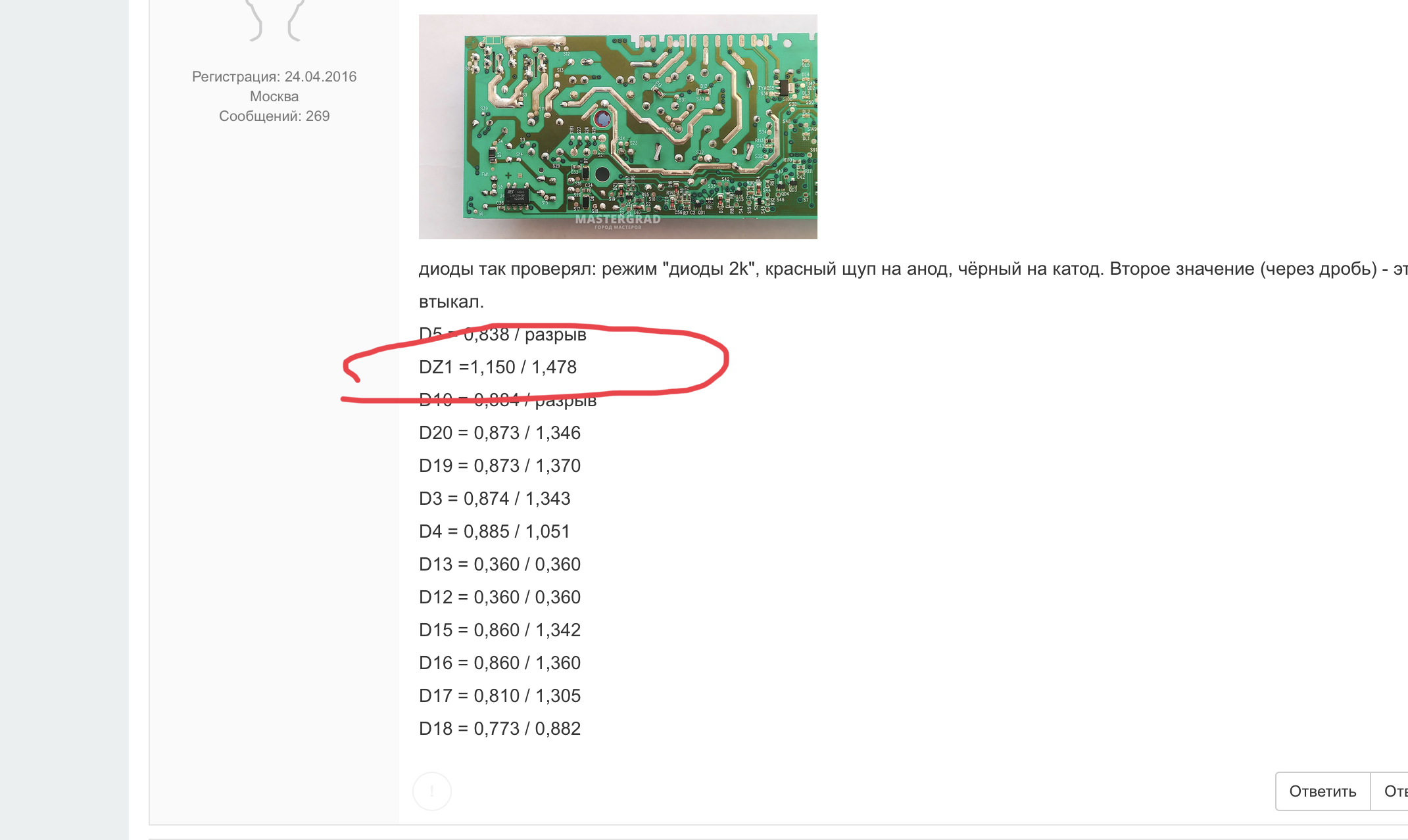

  • куда идет - на ногу обратной связи МС. (проверьте - может ошибся)

Я бы проверила еще разок
Не поленилась - пошла проверила на четырех платах детали с надписью DZ-1 и ZD-1 - во всех случаях звонится в одну сторону как обычный диод - падение 0,5 - 0,7

11.12.2022 в 22:21:03
MADONNA написал: Я бы проверила еще разок
лучше проверьте - куда дорожки идут...

BV, я в этом плохо роазбираюсь.
