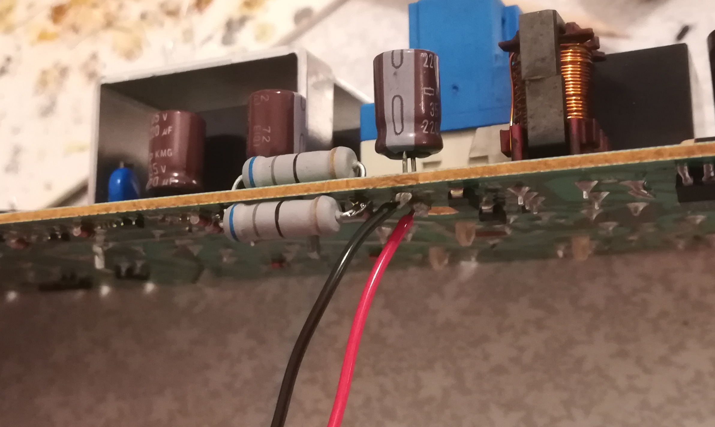

Rosales написал: Блок питания у меня Robiton TN2000S, написано что стабилизированный. Без нагрузки 5V = 5V. Ток не регулируется, только напряжение менять можно. Ток 2А максимальный (я так понимаю потребитель сам ток берёт какой ему нужен).
годится. Лепите к нему провода, проверьте полярность на них тестером!!! и паяйте концы проводов на выводы конденсатора С36. Минус на конденсаторе - полоса со знаком минус. Резисторы по 68 параллельно.
10 ом ваш погодите, у него мощность мвт 50 наверное, и при токе 70ма он будет уже греться, а раза в 2 больше - сгорит.

BV написал: Лепите к нему провода, проверьте полярность на них тестером!!! и паяйте концы проводов на выводы конденсатора С36. Минус на конденсаторе - полоса со знаком минус. Резисторы по 68 параллельно.
Щас сделаю. Конденсатор С36 не выпаивать, а прямо к нему лепить? Потом включать адаптер на 5 вольт и что делать?
Rosales
Rosales
Регистрация: 24.04.2016
Сообщений: 324
11.12.2022 в 23:06:19
Старый армянский метод. :) Резисторы 33,4 ома получились Дальше что, не подсоединяю вообще разьем 220? Только адаптер на 5вольт включаю и меряю в контрольных точках напряжение?
