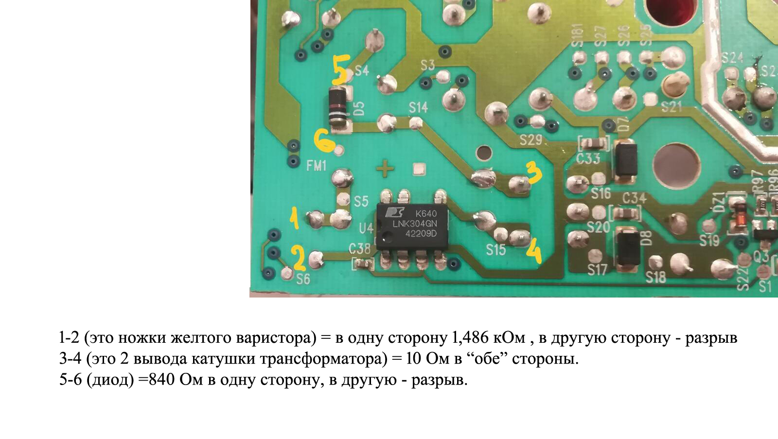

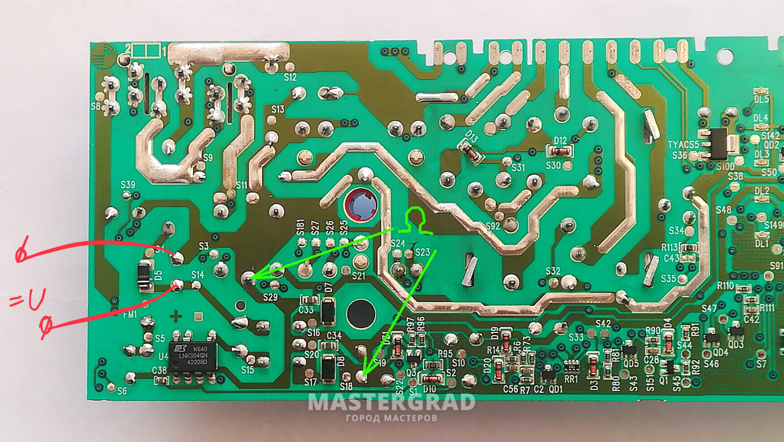

Ладно, давай ты сделаешь замеры сопротивления там где я набросала, может какие-то мысли появятся куда дальше идти. И потом я еще разок питание МС хотела бы посмотреть, такое впечатление что пытается запуститься - но мощности по питанию питанию не хватает

06.12.2022 в 23:32:04
Измерил на отдельно лежащей плате (без напряжения): В режиме "Омметра 200К" результат 0,82 кОм в обе стороны. В режиме "прозвонки": в одну сторон 589 Ом, в другую 483 Ом.

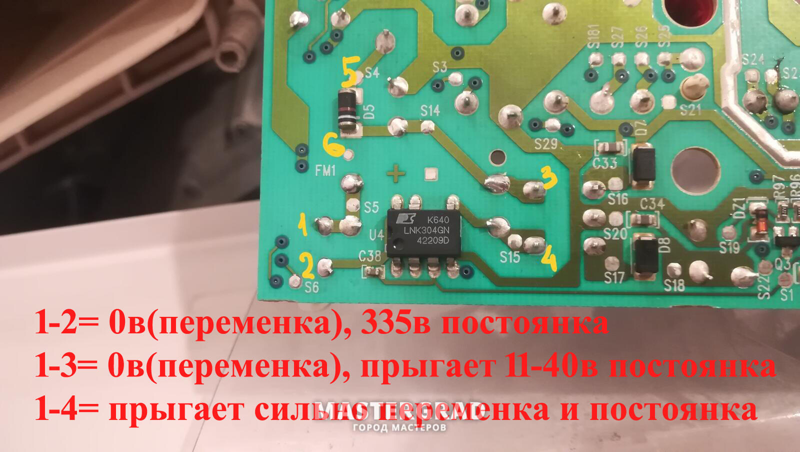

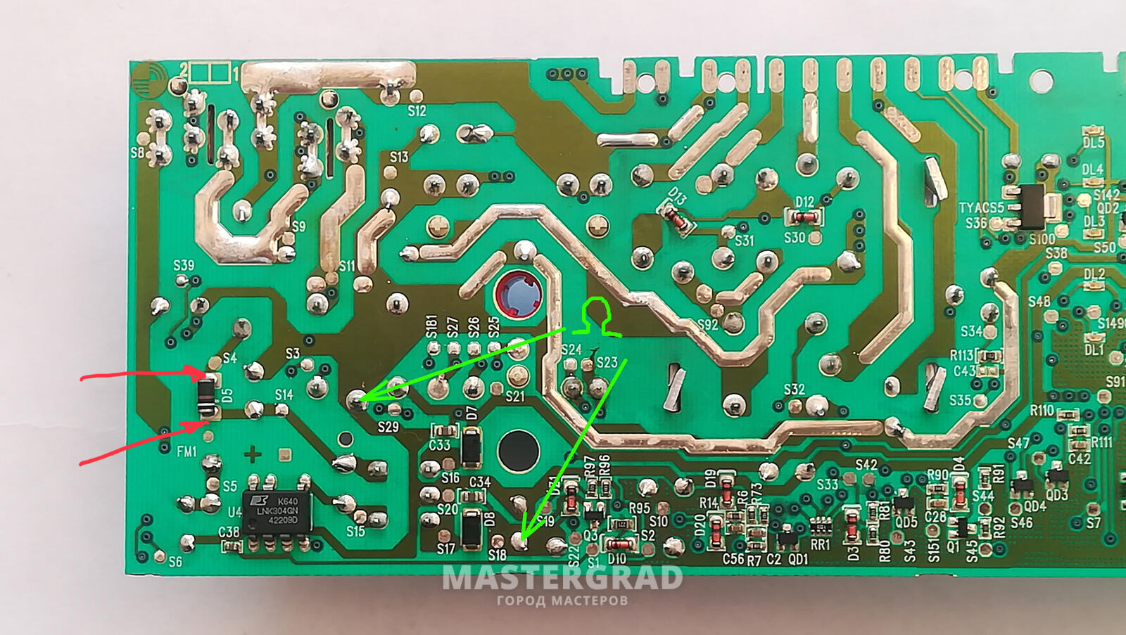

06.12.2022 в 23:44:33
Rosales, Нормально, Теперь проверь пожалуйста этот диод
И напряжение здесь при включенной в сеть плате

Регистрация: 24.04.2016
Сообщений: 324
06.12.2022 в 23:49:46
вот следующее задание :)

Сообщений: 15614
06.12.2022 в 23:53:30
Rosales, Отлично, диод нормальный

MADONNA написал: И потом я еще разок питание МС хотела бы посмотреть, такое впечатление что пытается запуститься - но мощности по питанию питанию не хватает
У этой МС есть защита по току - см даташит - если разговор про выход. А на входе у нее вроде 300В есть - значит все ОК.
