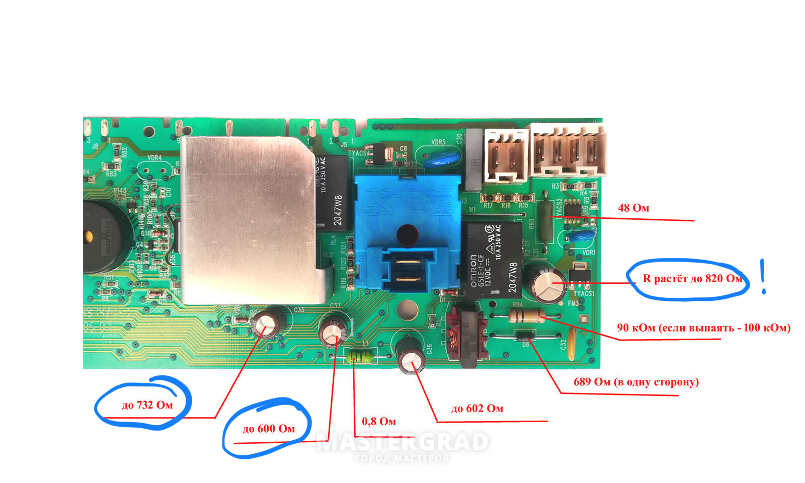

Rosales написал: К ардиатору транзистор прилеплен, наверное это управление чем то мощным, типа мотора.
Скорее всего это регулятор скорости вращения барабана. Не обязательно там транзистор.

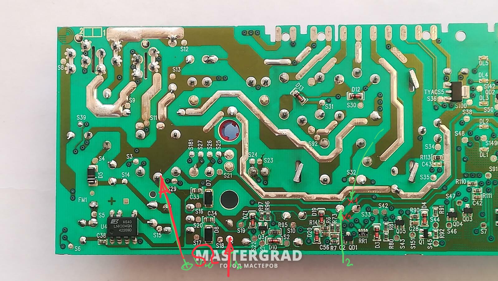

Сергей...... написал: А меня удивило, что с обратной стороны я не увидел ножки этой микросхемы.
Это же soic. ) А то теорию разведут что ТС криворукий дятел и ножовкой отпилил не так ножки микросхемы перед впаиванием и поэтому они у него неправильно торчат. А, в контактных площадках ещё отверстия ТС забыл просверлить перед тем как микросхему припаивать. О чём с ним вообще говорить...
Rosales, Спасибо. Вот тупанул, так тупанул :) PS К чему приводит "лечение по инету" - не держать плату в руках...

Rosales написал: (когда не надо ничего резать безвозвратно).
режется 1 мм , потом восстанавливается каплей...
Rosales написал: Я так понимаю одна часть платы (с мощными элементами) - это силовая (преобразователь напряжения). А другая, где главная микросхема и дисплей - низковольтная.
и эта низковольтная под напряжением сети - относительно батареи отопления или плитки.... плата в руках - ноги на плитке - кирдык.
в этих моделях насколько понял может быть два вида мотора - коллекторный и асинхронный трехфазный. Если второй - внизу неподалеку от мотора - частотник в пластмассовой оболочке, и от него три провода к мотору. (+ еще два может быть - датчик скорости вращения - катушка)
Сергей......, коллекторным управляет симистор - транзисторных не бывает.

Если тихий трехфазный без коллекторный - то частотником управляет верхний модуль кажется по трем проводам, или двум - не помню... и да - датчик вращения вроде тоже идет на верхний модуль.

Rosales написал: Я не спал. Читал техинфо, думал. :) ..... просто хотелось бы починить стиралку не прибегая к сервис центру. Дело не в деньгах. Дело в принципе. Сначала все свои возможности исчерпай, а потом уже сдаваться иди. Я так считаю.
Какой дальнейший план? Моя версия, что на плате что-то сдохло и коротит питание, мс источника питания стоит в защите по току - подергивается, но не запускается.
Бывает дохнут керамические кондеры. Не помню - были замеры омметром между 12в и общий, и 5В и общий - плюс к плюсу электролитов, и потом перекинуть щупы. Если на килоомах покажет КЗ - перейти в омы...

План - выпаять любую деталь без разреза дорожек и проверить отдельно. :) Керамический конденсатор или реле или трансформатор. По прежнему - кто что посоветует (кроме выкинуть её в помойку и застрелиться), то и буду делать. Мне спешить некуда, я уже жизнь прожил... )

BV написал: Бывает дохнут керамические кондеры. Не помню - были замеры омметром между 12в и общий, и 5В и общий - плюс к плюсу электролитов, и потом перекинуть щупы. Если на килоомах покажет КЗ - перейти в омы...
Я бы прям очень очень обрадовался, если бы вместо "12в и общий плюс к плюсу электролитов" на рисунке точку с контактом кто-нибудь обозначил. Для тупых. )))

Rosales, Давай попробуем еще раз: Надо замерить напряжение на БП без нагрузки, для этого ее придется отрезать, ненадолго, это не больно и не страшно. И наименьшее из зол. Но прежде можно попробовать измерить нагрузку омметром, это неправильно и антинаучно - но зато просто.
Раз спешить нам некуда - попробуем, замеряй в обе стороны, в смысле меняя полярность и записывай оба результата. Не понятно, что такое растет до 820 и тоже в обе стороны надо посмотреть. И посмотри номинал, какая емкость и какой вольтаж. Замеры делай НЕ на 2К. Попробуй соседние диапазоны

MADONNA, да киндер заряжается до 820 - чтож еще:) На который стрелка указывает. Еслиб ТС еще догадался обозначать номиналы - былоб еще лучше
