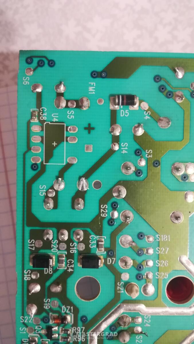

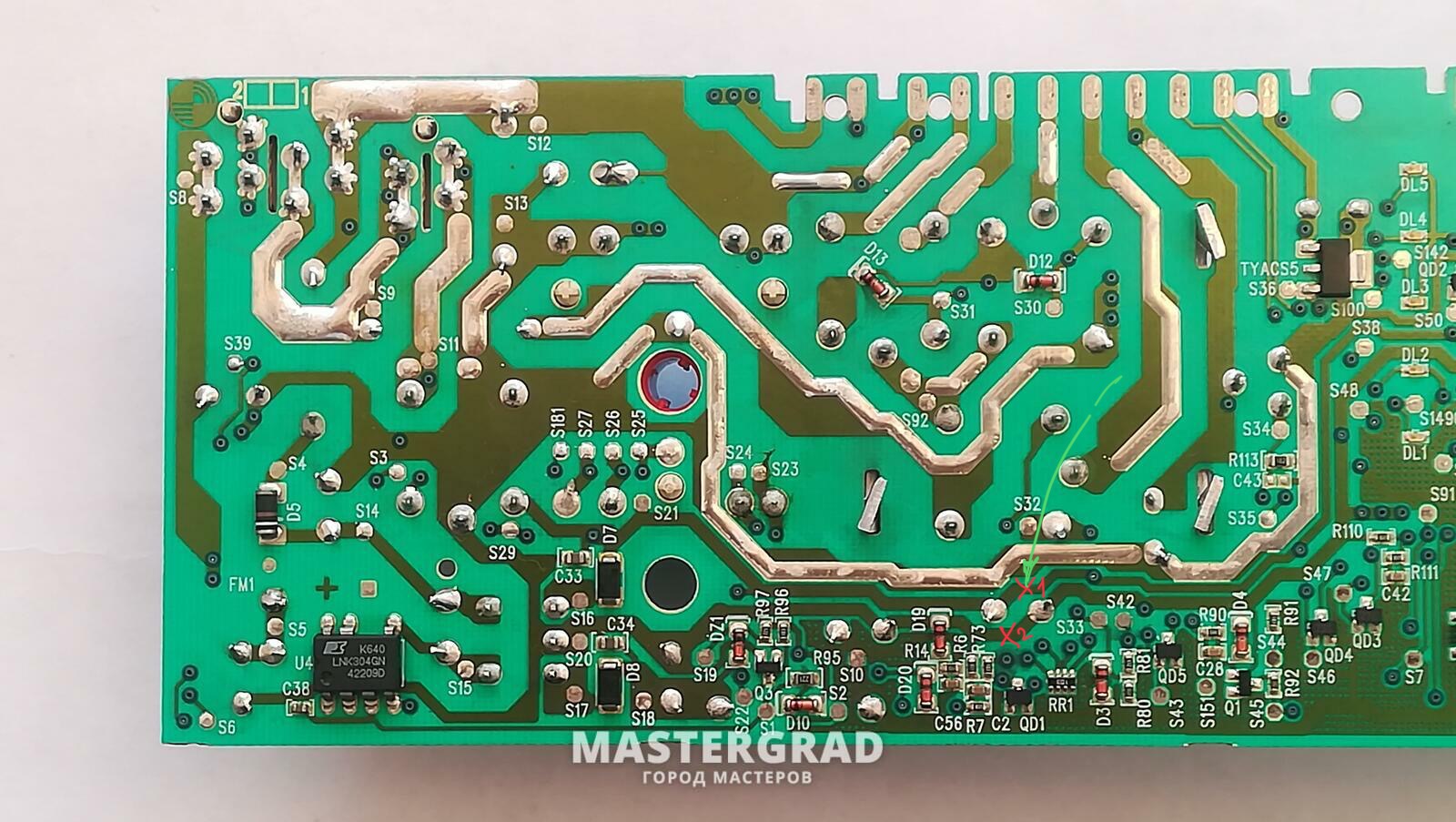

Перерезаем дорожки, именно в такой последовательности. Режем первую - и замеряем напряжение в режиме «постоянное напряжение 20В» на точках V20 и «1» и «2» и потом (если результата нет) режем второй провод и напряжение мерим V20 и «1» и «2»
MADONNA, по делу.... полностью дорожки не проследил, но похоже, что D19 и D20 и то что рядом уже не относится к питанию, а уже относится к управлению релюшкой над трансом.
Впрочем режем как вы написали, а если вдруг "не взлетит" - проверить эту группу отдельно ... ну методом выпайки.
PS Для отслеживания именно дорожек на платах с установленными компонентами очень удобно использовать простейшую звонилку/моргалку - пальчиковая батарейка 1.5 В + Красный!!! лед диод, + два щупа с острыми иглами - булавки с колечком, например.
Вишенка в том, что она не "пробивает" переходы диодов и всякое другое, исключение - омные резисторы, и низкоомные обмотки трансов, дроссели питания. На большой электролит - моргает один раз, при перемене щупов - еще раз. Спалить ей ничего не получится, даже нежное. Звонилка мультиметра для дорожек много хуже - напряжение больше, и проходит PN переходы и надо на цифры смотреть.
Проверено многолетним опытом, и не только моим - изначально подсмотрено у монтажников-настройщиков в опытно-экспериментальных цехах.
Если знаете - пусть инфо будет для автора...

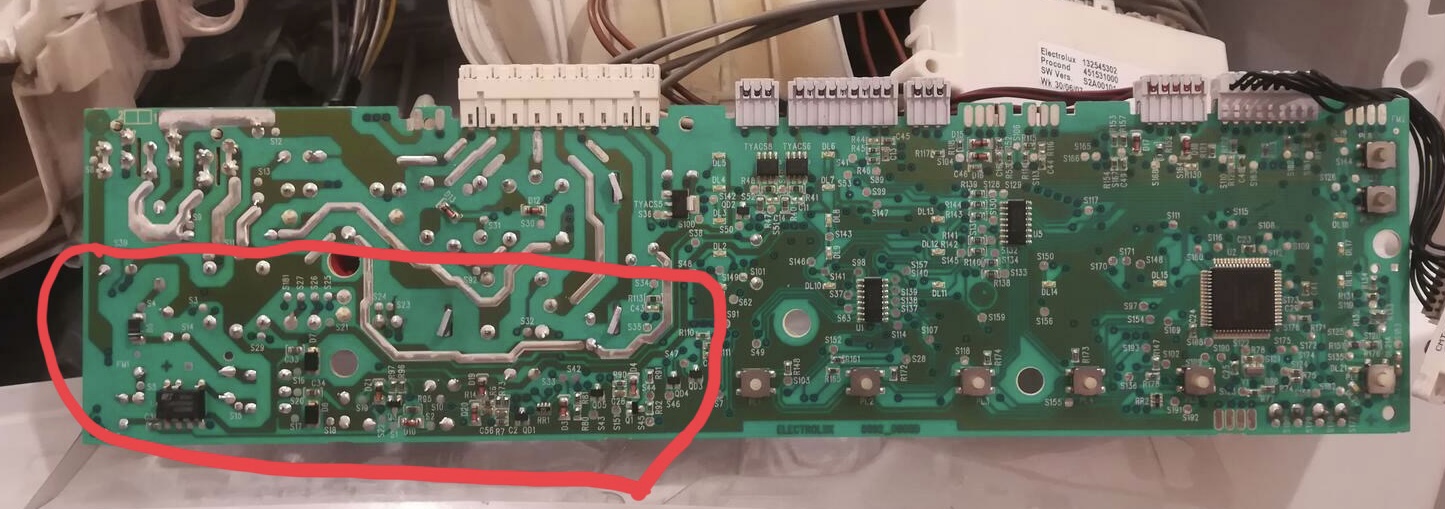

Получается, что все обведенное красным - блок питания?

MADONNA написал: Получается, что все обведенное красным - блок питания?

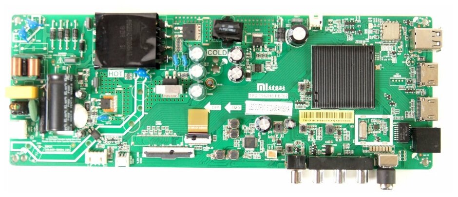

ИМХО нет, граница проходит левее D20.
Обычно по плате С ГАЛЬВАНОРАЗВЯЗКОЙ видно с одного взгляда, где она проходит - и часто прорезь материала платы проходит под трансом, разделяя высокую сторону и низкую.
Например:
Две белых линии отделяют сетевую сторону "HOT" от низковольтной части

Сергей...... написал: За это время по плате уже можно было нарисовать полную схемку каскада питания. И замеры делать там, где нужно, и знать, что ожидается.
Я согласен, что за это время опытный человек мог и новую плату спаять. Я могу что-то починить очевидное и простое, если конденсатор вздулся или обуглилась деталь. Как наверное в большинстве поломок и происходит. Тэн закоротило или электричество в розетке закончилось... В моём случае поломка не такая очевидная. Резистор и шим на пробу поменял - не помогло. :)

05.12.2022 в 16:40:39
Сергей...... написал: А меня удивило, что с обратной стороны я не увидел ножки этой микросхемы.
Это же soic. ) А то теорию разведут что ТС криворукий дятел и ножовкой отпилил не так ножки микросхемы перед впаиванием и поэтому они у него неправильно торчат. А, в контактных площадках ещё отверстия ТС забыл просверлить перед тем как микросхему припаивать. О чём с ним вообще говорить...

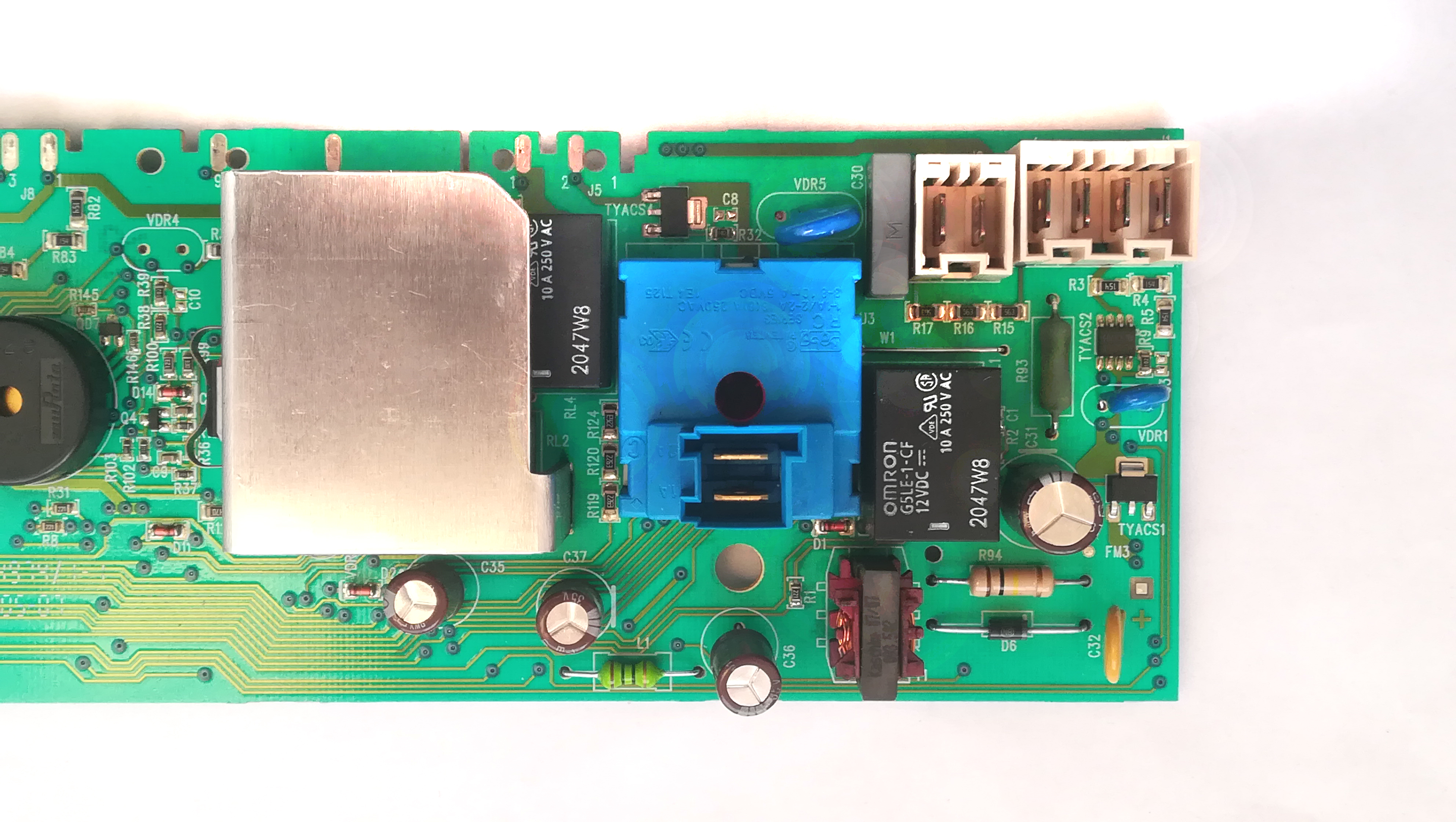

Вот лицевая сторона платы. Я так понимаю одна часть платы (с мощными элементами) - это силовая (преобразователь напряжения). А другая, где главная микросхема и дисплей - низковольтная. Под радиатором ещё какие то реле. К ардиатору транзистор прилеплен, наверное это управление чем то мощным, типа мотора. Но всё это вроде как к отсутствующим 5 вольтам для дисплея отношения не имеет...

Rosales написал: Это же soic. )
Да, действительно. :) Каюсь! Я поспешно решил, что на фото разные стороны платы, не обратив внимание на окружение и угол платы. А там просто одно фото без припаянной микросхемы, другое - с припаянной.
