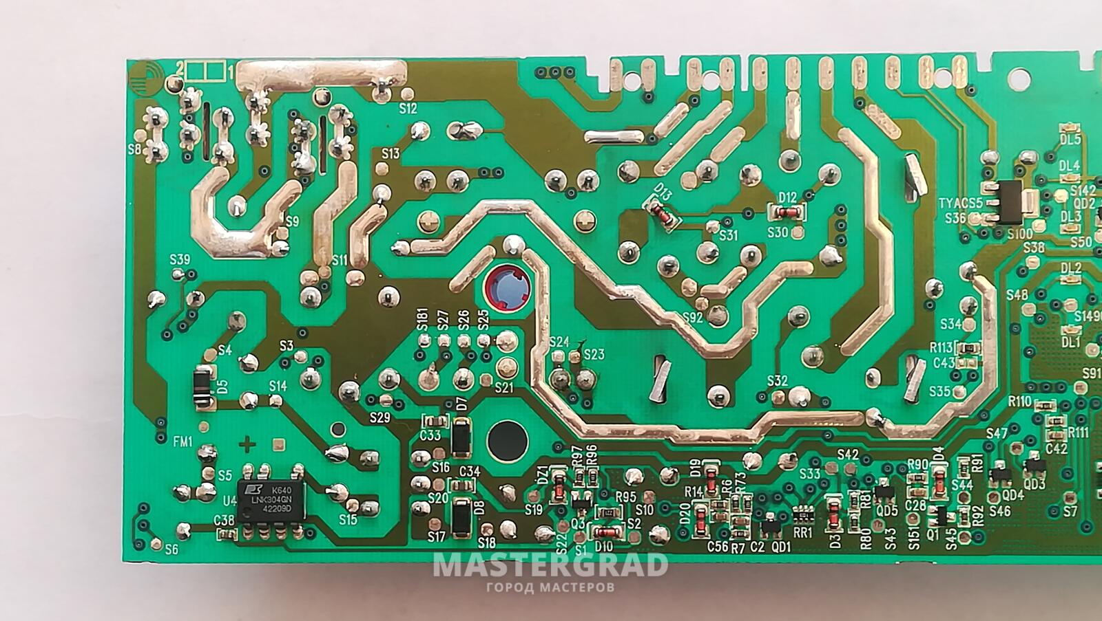

По поводу поиска КЗ на плате... На работе были платы по 50-100 корпусов, и более (ну память тогда была такая :)) Плата - только что с монтажа - новая. Источник уходит в защиту.... Бывали и сопли припоя и огрехи литографии, например - под корпусом. Искать методом тыка - оооочень долго. К счастью был микровольтметр (именно микро..., а не мили...) - небольшой чемодан по размеру. С компенсированными щупами - все как положено для таких измерений. Так вот - удавалось найти им по какой дороге шпарит основной ток от КЗ - ставишь один щуп на перекресток, а другой на дорогу на некотором расстоянии и смотришь падение в микровольтах, сравниваешь с другими дорогами по очереди. И уже понимаешь область платы, где копать глубже. Здорово выручал. Такое может прокатить и с мили вольтметром, но на значительно больших токах...

Выпаивать - убрать припой и отогнуть ноги.
А отсос? Но вообщем согласна - проще перерезать, особенно когда микрофреза под рукой. Просто на минуточку мне показалось, что мы пытаемся помочь человеку начального уровня радиодела.

MADONNA написал: особенно когда микрофреза под рукой.
Все прекрасно исполняется скальпелем. Фрезой не везде подлезешь, и трясущимися ручонками можно случайно подточить рядом стоящий компонент.

MADONNA написал: А отсос?
Там где нога прислонена к металлизации отверстия - остается тоненький слой припоя. Бывает - начинаешь отгинать на холодную - и минус металлизация отверстия. Поэтому при заменах - наиболее щадящий способ - выкусывать ноги и выпаивать по отдельности, где это возможно.
Инструментов автора я не видел, но микруха была поменяна четко.

BV написал: Инструментов автора я не видел, но микруха была поменяна четко.
А меня удивило, что с обратной стороны я не увидел ножки этой микросхемы.

Сергей...... написал:
Сергей......, ну откусил лишнее - бывает. Хотя обычно кусают после, а если до - можно как раз ошибиться.

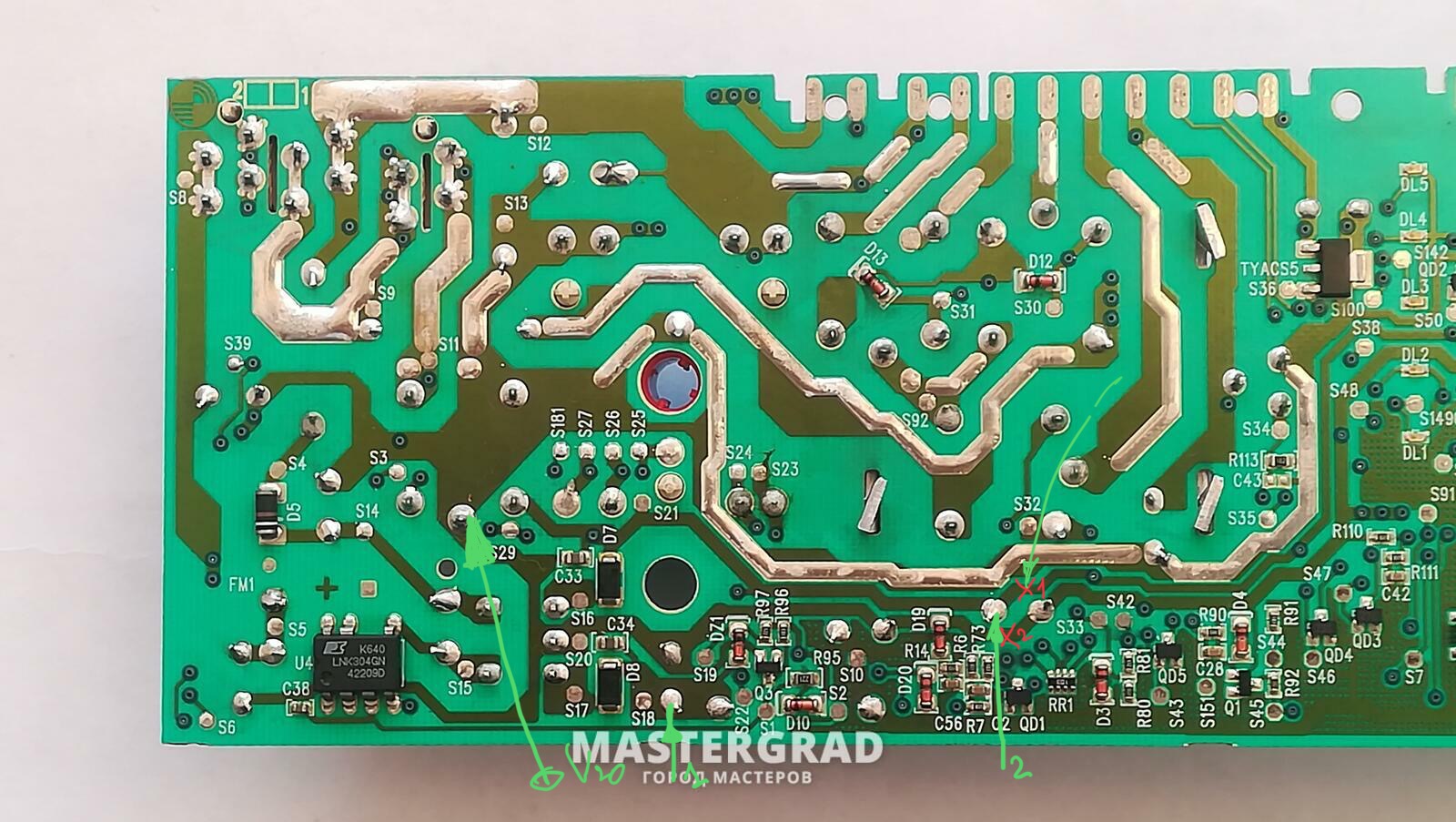

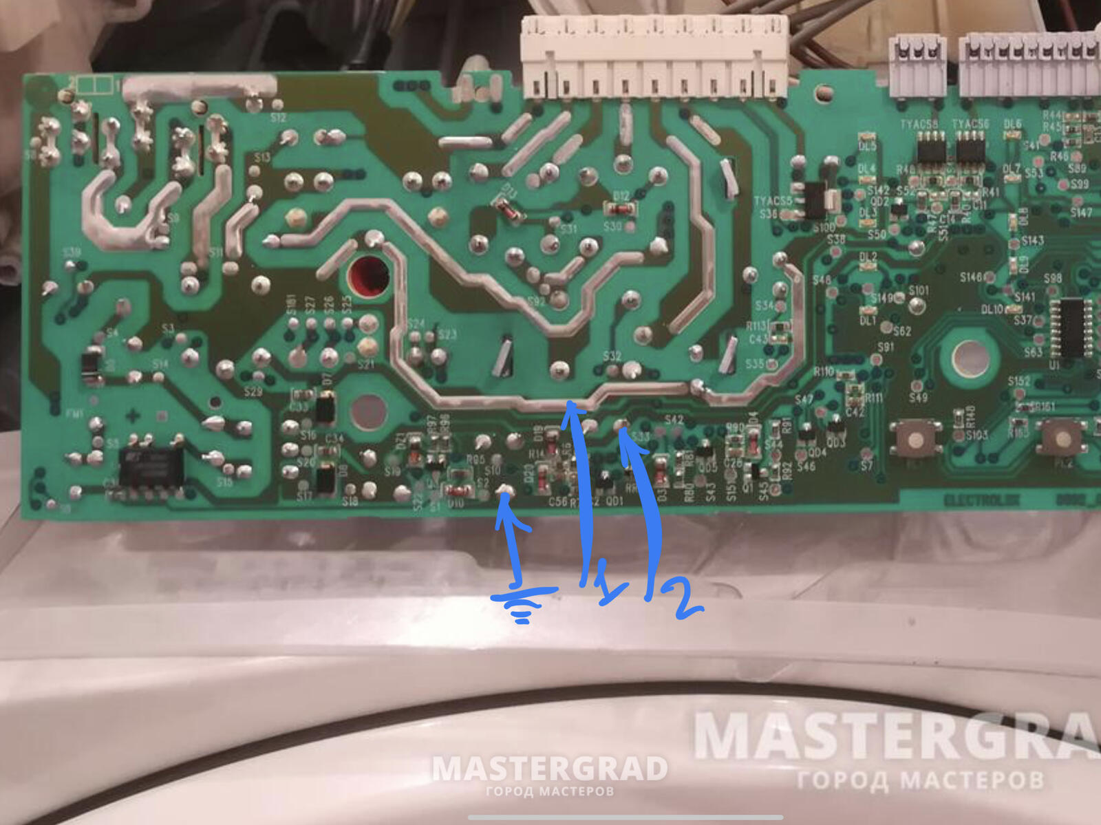

Сообщений: 15614
05.12.2022 в 14:03:05
Rosales,
Перерезаем дорожки, именно в такой последовательности. Режем первую - и замеряем напряжение в режиме «постоянное напряжение 20В» на точках V20 и «1» и «2» и потом (если результата нет) режем второй провод и напряжение мерим V20 и «1» и «2»
