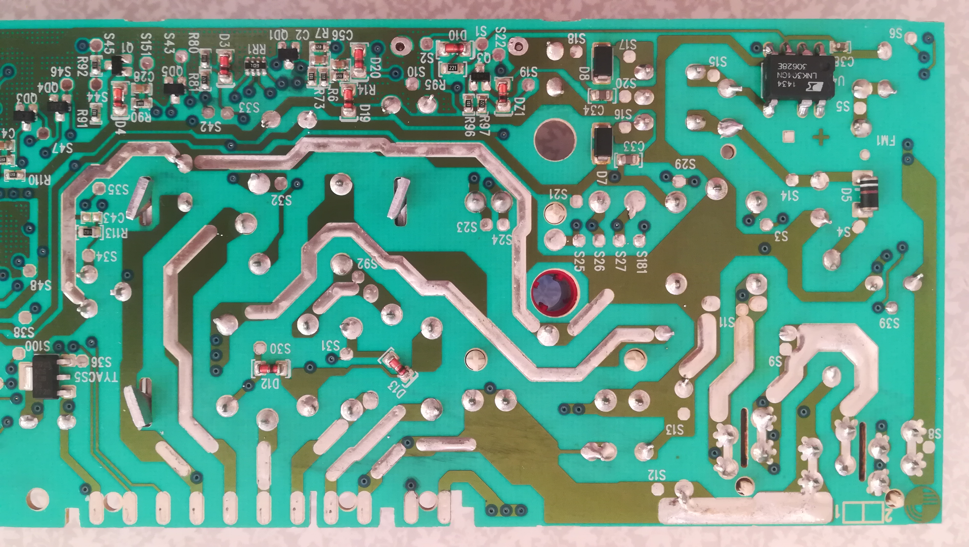

Rosales написал: BV, маленькие для меня детали - смд конденсаторики, диодики и всё что меньше 5мм :) паяльник типа такого:
Rosales, О, да таким можно и 5мм паять. Только с лупой лучше. Паялом сначала касайтесь земли платы (снять статику, уравнять потенциалы - на всякий случай) - контрольная точка S20, а потом паяйте. Именно в эту точку целиться не надо - там длиииннная дорога по всей плате... в любое место.

Rosales, Все измерения напряжений, если не указано иначе - делайте относительно S20 - общий всей платы. Туда - черный щуп всегда. (можно подпаять длинный гибкий проводник - чтобы постоянно и надежно цепляться черным крокодилом - освободим вторую руку) Напряжения высокой части будут в ПЛЮС, а низкой, если не ошибся, - в минус.
Далее... На всей плате есть контрольные точки Sхх - измерять на них, и не заниматься художественным онанизмом рисуя свои новые цифры :)
Сообщений: 139874
07.12.2022 в 01:46:20
Далее... когда все заработает S21 - это минус 12 вольт, а S18 и S10 - минус 5 вольт.
Далее выпаиваем дроссель L1 (не повредив отверстия!!!), подаем на плату питание и смотрим запустился ли источник питания - смотрим S21, и S18, на S10 - она отрезана выпаянным дросселем - должен быть ноль.
(Если запустился - далее ищем "дохлого зверька" по линии питания минус 5, если не запустился - зверек на линии минус 12, либо в обвязке обратной связи микрухи)
"Стажер", исполняйте :)

BV, подав питание 220 на селектор. Чёрный щуп на S20. С дросселем: S20-S10= от -0,1 до -0,9в (прыгает) S20-S18= от -0,1 до -0,9в (прыгает) S20-S21= от 0 до +5в (прыгает)
Без дросселя: S20-S10= -0,17в S20-S18= -5,12в S20-S21= +7,19в

  1. микруха запустилась - гуд.
  2. минус 5в норма. Коротыш - по цепи -5в после дросселя. Там дохрена деталей....
  3. S21 - странно что плюс, но может и ошибся. Хочу видеть бока электролитов - фото - на них полоса вдоль - обозначение минусового. Еще странно что не 12 вольт, а 7, если 5 в норме... (стабилизация завязана на 5) Релюшки-то на 12...

Rosales, и насчет "ааа, Акелла промахнулся, это соик, а не дип... " Задумайтесь на секунду - Вы держите плату в руках и имеете трехмерную картинку... мы видим плоские выборочные фото, и ипемся, между прочим, с ВАШЕЙ платой, и даже "спасибо" не слыхать...
Вообще-то на фото прекрасно видно минусовую сторону
Перепроверил по 12В. Я ошибся с полярностью С35 - вместо него смотрел на другой.
ПОПРАВКА: Питание на S21 должно быть ПЛЮС, а не минус - как писал ранее. Вопрос почему 7, а не 12 - пока открыт.
ТС, При подаче питания на плату - не слышно, что реле в этот момент щелкают?
