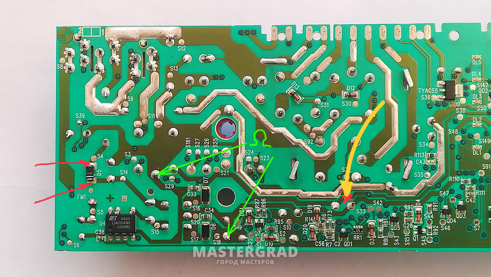

чтобы не мурыжить лишний раз отверстия в плате на место дросселя паяем две стойки - вывода от откусанного резистора например, 15мм длиной.... а к ним уже на концы разное всякое - так быстрее и проще менять резисторы

Значит, с одним резистором: S20-S10= -0,8в S20-S18= -5,23в S20-S21= +8,76в S20-S14= +330в ps. Да, чтобы лапать из розетки отключаю само собой. Вроде в районе этого припаянного резиcтора тепло, в районе трансформатора (с обмоткой медной) и в районе каких-то реле под большим радиатором. Поставлю минут на 20 хотя бы чтобы нагрелось, может поочевиднее что-то станет. :)

Можно не ждать, ставь второй резюк.

Rosales написал: С двумя резисторами вместо индуктивности: S20-S10= -0,68в S20-S18= -5,17в S20-S21= +8,54в S20-S14= +331в
Сюда принесу
Смотри-ка, s21 (12в)растет на 0,2 вольта

Rosales, на резисторе сразу измеряйте напряжение - делим на омы резистора - знаем ток, идущий в плату. 4.43/68 = 65ма, 65ма*0.68 = 35мвт - это действительно ОЧЕНЬ мало....
MADONNA написал: Можно не ждать, ставь второй резюк.
поддержу... Если резистор будет в 2р меньше, грубо - ток в 2 раза больше, напряжение может чуть поднимется и будет выделяться ну хотя бы порядка 70 мвт. Для тепловизора может и хватит - для пальца ТОЧНО нет. Надо бы еще резисторы ом на 20 и на 10.
С источником как у Мадонны - гемора бы было в разы меньше - поставил на 5, и по чуть прибавляй ток, пока не ощутишь "запах" тепла :)
Rosales написал: Вроде в районе этого припаянного резиcтора тепло,
так и должно быть, но нам это не интересно...
Rosales написал: районе трансформатора (с обмоткой медной)
тоже... не интересно
Rosales написал: и в районе каких-то реле под большим радиатором.
что там - фото на это место спереди и сзади... И что стоит на большом радиаторе - название?

BV,
Симистр какой-нибудь, чему там еще стоять..

MADONNA написал: Смотри-ка, s21 (12в)растет на 0,2 вольта
Полистайте тему чуть назад .... и что там было сказано про 12в, напомню - в начале было 7 на ХХ

Исправил опечатки в посте выше - про мощность... Ну короче - 2х резисторов тоже мало чтобы что-то прогреть... 70...100мвт - ниочем. Не заметно будет... Нам бы хотя бы примерно для начала 0.2 ... 0.3 вт получить...
