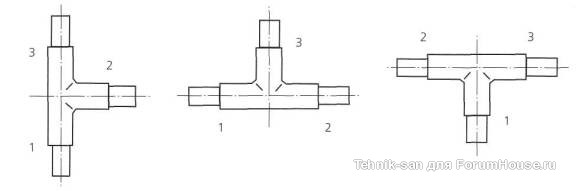

MADONNA написал: Значит, если шов потек - то просто пайка выполнена не ПРАВИЛЬНО !!
Да, так и есть. А причинами могут быть некачественная зачистка сопрягаемых деталей, либо вовсе её отсутствие, неравномерный либо недостаточный прогрев, либо перегрев с выгоранием флюса, недостаточное кол-во припоя, нарушение обязательной последовательности пайки стыков.
Да. Допустим. А пайка твердым - никаких причин, или течет сразу, причем конкретно - или никогда.
