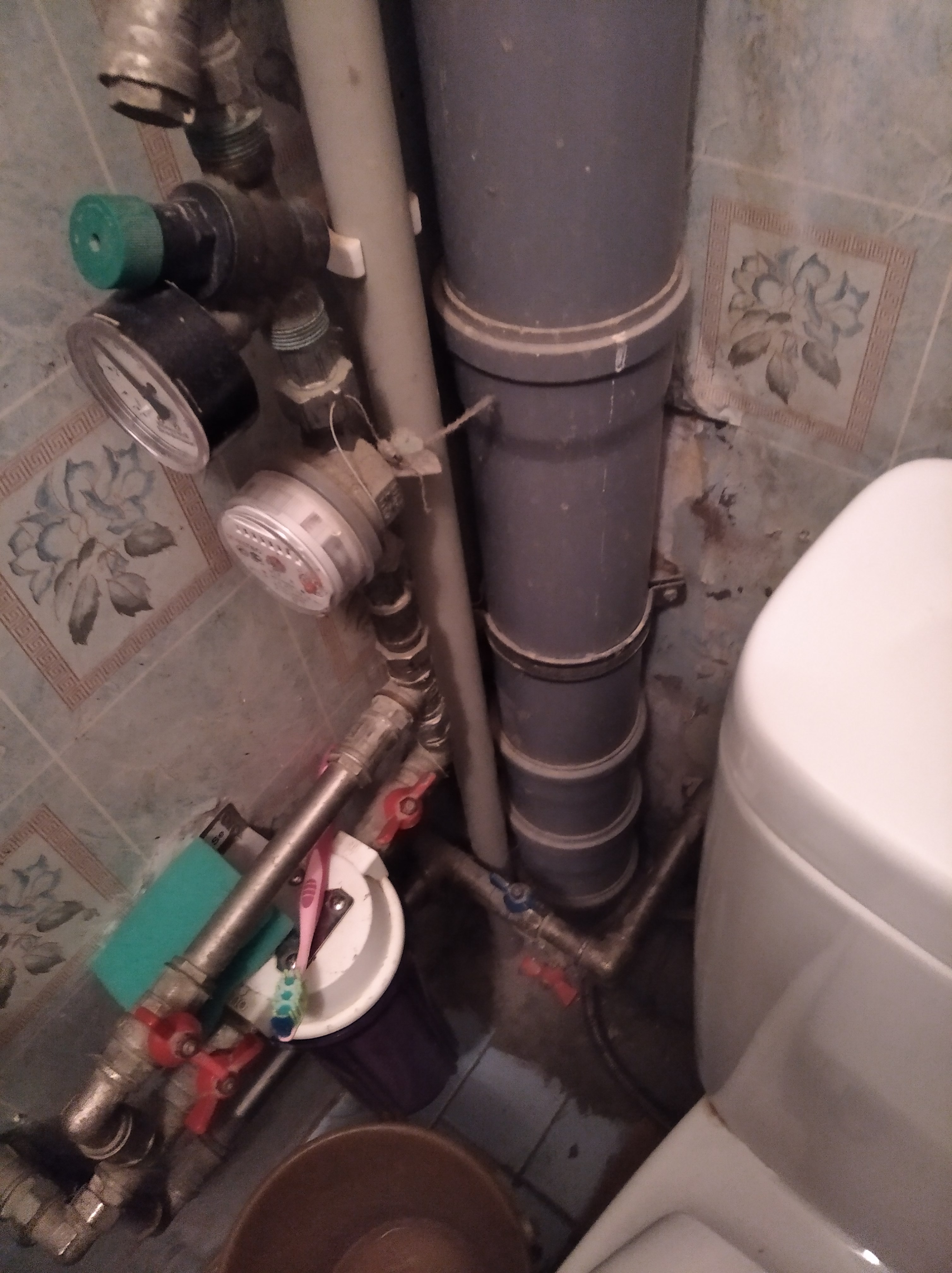

Сейчас стоит на входе в квартиру Колба прозрачная пластиковая Аtoll - 10 Slim В нее устанавливаю либо веревочный картридж на 10- 20 мкм, либо лепестковый на 20-30 мкм. Забиваются эти картриджи, когда воду отключают в водопроводе, а затем включают, в доме стояки пластиковые, но где-то в магистрали, наверное железные, потому когда включают воду она идет рыжая от ржавчины и забивает ржавчиной входной фильтр. Может поставить пластиковый многоразовый на 50 мкм, будет меньше забивать, но и больше рыжей воды с ржавыми отложениями пройдет в квартирный водопровод? Второй вопрос на будущее: лежит у меня фильтр механический промывной, у которого краном идет изменение потока воды на промывку фильтра. Это будет первая ступень очистки - сетка есть 50 мкм, а есть 25 на выбор. Вторую ступень, хочу гейзер колбу из нержавейки поставить и в нее, какой-нибудь многоразовый фильтр механической очистки поставить - лепестковый 10 - 20 - 30 мкм, или из нерж. сетки Гейзер СНК- 15, 25. Это чисто механическая очистка, более тонкая очистка уже стоит на кухне перед смесителем. Вопрос по выбору пористости в таком варианте 2 ступенчатой очистки и какой тип фильтра выбрать из многоразовых, чтобы отмывать можно было легко и много раз. Сетка из нержавейки будет самая дорогая, а мыться она будет нормально, или забьется так, что лучше одноразовые веревочные использовать и не заморачиваться чисткой многоразовых? Хотя с другой стороны если это 2 ступень механической очистки, то по идее она не должна сильно забиваться?

нерж сетки моются щеткой в лимонной кислоте до состояния новой

krserv написал: Забиваются эти картриджи, когда воду отключают в водопроводе, а затем включают, в доме стояки пластиковые, но где-то в магистрали, наверное железные, потому когда включают воду она идет рыжая от ржавчины и забивает ржавчиной входной фильтр.
Или ждите, пока соседи спустят, или спускайте мимо фильтра

Мимо фильтра не получится, это нужно делать переключение bypass - для отдельного слива. А по поводу соседей, да, уступаем им первую воду, но когда пробуешь есть вода или нет - фильтру много не надо - пошла грязная и обделала, чтобы придти на смеситель, вначале она через фильтр проходит...

Но это вопрос, когда я буду модернизацию делать фильтров, сейчас у меня сделан Bypass и один Slim 10 стоит. Поставил в него сейчас картридж веревочный 10 мкм, напор через него нормальный, думаю, а если поставить 5 мкм, напор не ухудшится? Есть, не знаю правда какого качества, китайские лепестковые Аквабрайт. Других не встречал 5 мкм многоразовых.

krserv, я посоветовал клиенту одно умозрительное решение. Он сам это сварил и согласился, что решение удачное. Идея была в использовании нескольких колб SL10, включённых параллельно. Такое включение снижает общее сопротивление, вносимое фильтром, что позволяет эксплуатировать картридж до большей степени засорения ржавчиной. Вот то, что сварил клиент

Спасибо, но Такого монстра я делать не буду. у меня все это стоит в санузле который небольшого размера - раздельный от ванной. у меня будет два фильтра, один промывной на входе, второй за ним из нержавстали колба 10Slim, как я писал выше, но это позже, сейчас меня интересует ответ на вопрос заданный выше, по размеру ячеек картриджей. Вот у меня стоит Bypass c одним фильтром, я потом переделаю входную трубу от входного крана, редуктора давления, счетчика вниз с кранами ответвления на фильтры, но это не срочно, сейчас поставлю в один фильтр картридж подходящего размера ячеек 5 - 30 мкм.
На фото полипропиленовая труба это 3/4 стояк а параллельно ему опускаются редуктор давления счетчик и с него идет сгон на монстра bypass c фильтром, собранного из латунных фитингов, вот я его сниму а вместо него от счетчика проведу трубу с двумя тройниками на тройники краны с них пойдут трубы на фильтры и кран в разрез трубы, чтобы перекрыть прямой ход и направить поток через фильтры. Т.е будет bypass из трех кранов, может еще сделаю отвод с краном на всякие хоз нужды, чтобы можно было перекрыть вход на фильтры и прямой на потребителей, но взять воду сразу после счетчика на выходной кран, к которому можно будет что угодно подключить, поставить вентильный кран, чтобы напор плавно можно было регулировать, например воды в ведро набрать малым напором и т.д. На случай ремонтных работ, может пригодиться, для гибкости манипуляций, но это все позже. Сейчас я советуюсь по катриджу какой лепестковый, многоразовый поставить 5-30 мкм или из нержавстали, но он будет 50 мкм и только один сейчас.

Ели в отсутствии сброса ржавой воды после отключений, вода чистая, то фильтр лучше не ставить вообще. Ржавчину проще слить, чем накапливать в фильтрах.
