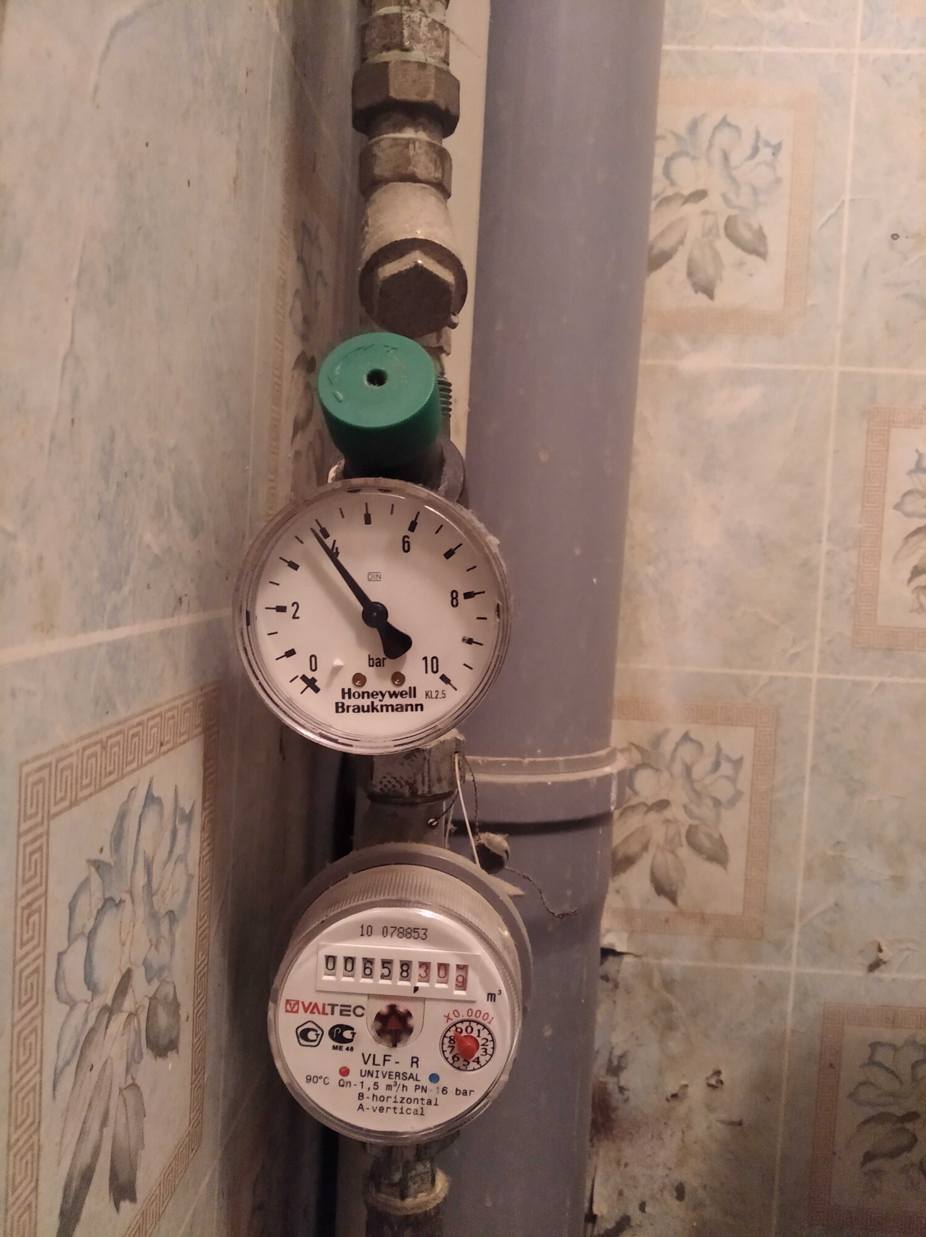

Если редуктор выкручен на макс - и давление на входе меньше настройки - да, редуктор полностью будет открыт

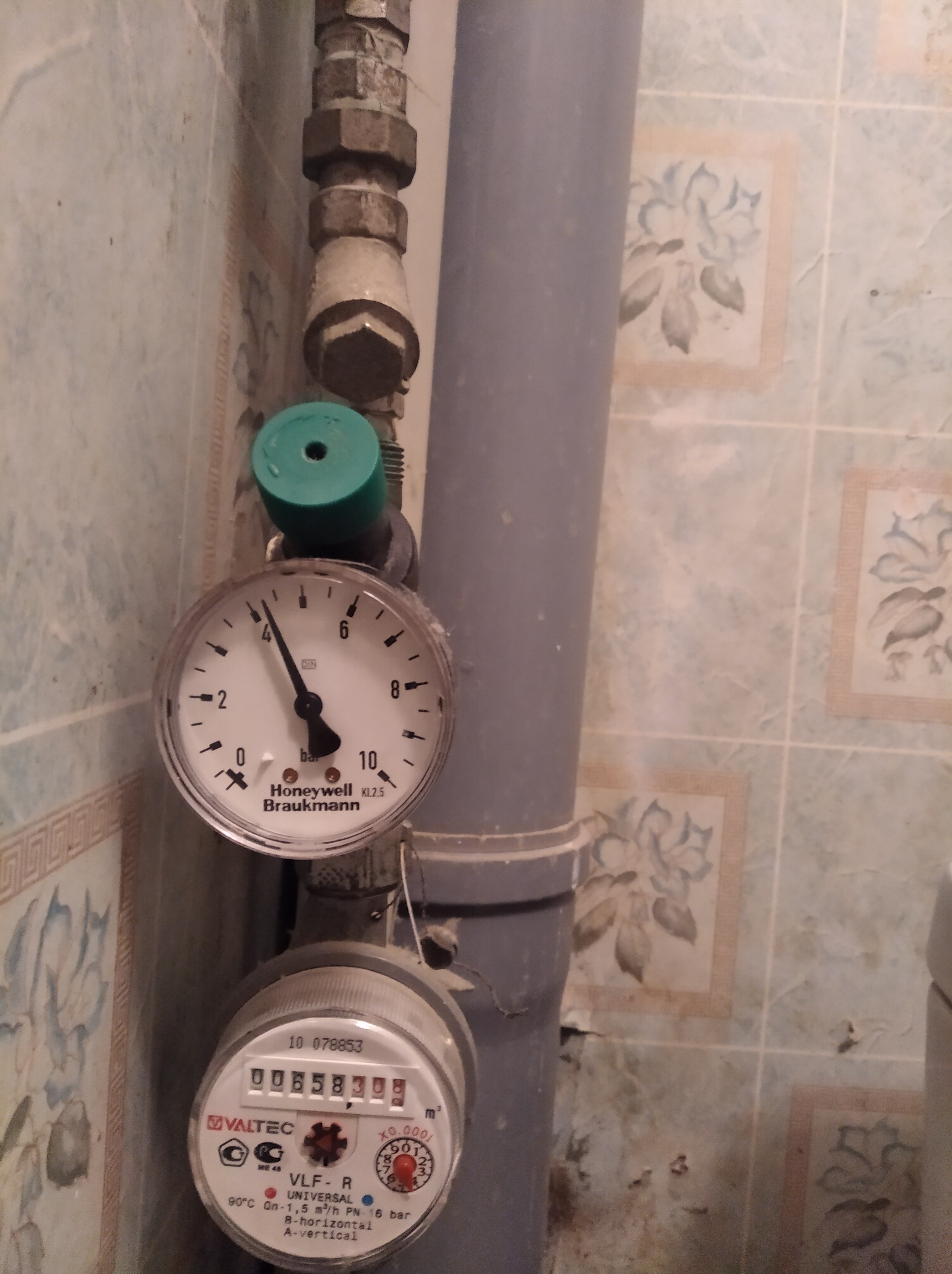

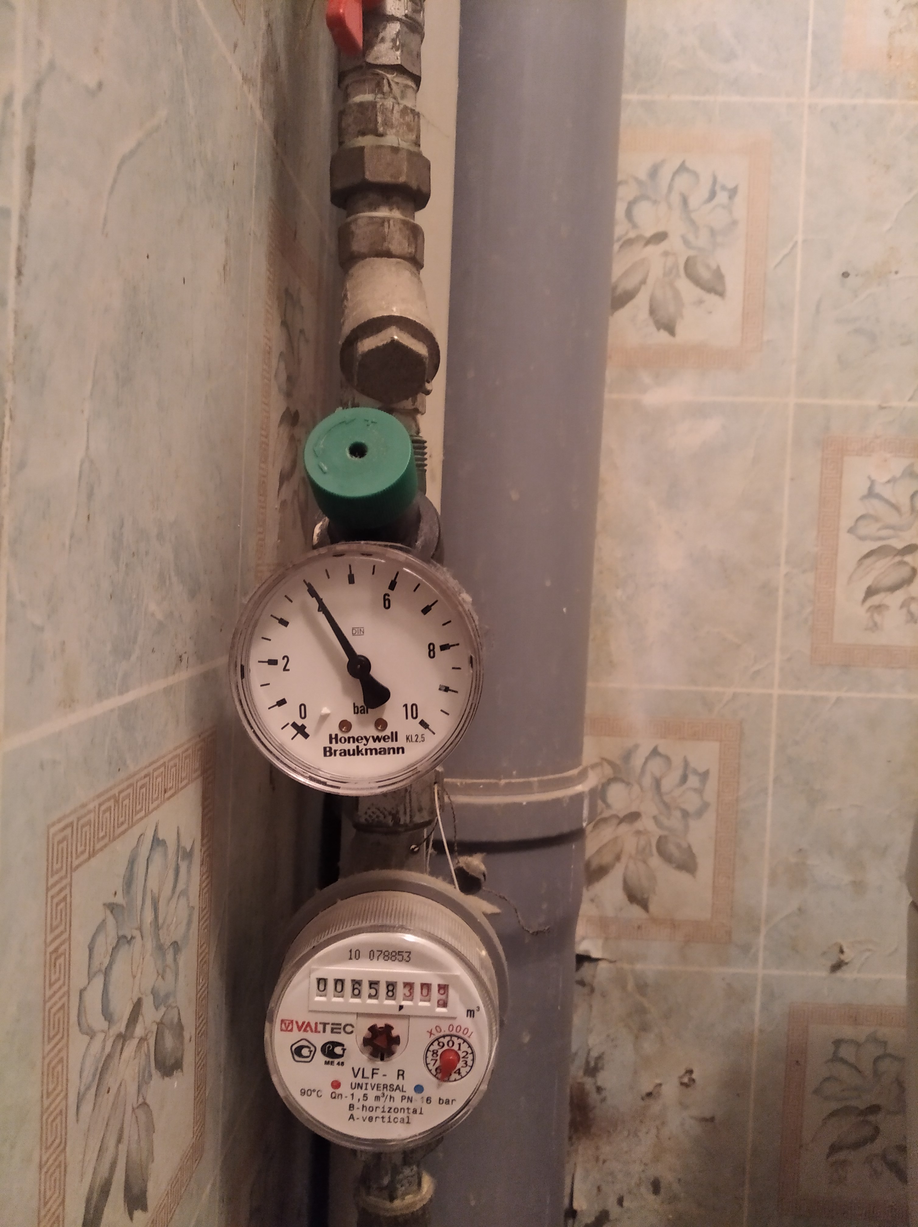

22.12.2022 в 20:23:19
самая маленькая струя
струя больше
еще больше струя

BV написал: Если редуктор выкручен на макс - и давление на входе меньше настройки - да, редуктор полностью будет открыт
нет, он не выкручен на макс. Вот фото с регулировкой по толщине струи.При закрытом кране - 4.7 и т.д.

krserv, отрегулируйте на 3...3.5 во время когда течет тонкая струйка. И не имейте себе мозг ненужными почему

krserv, если интересно почему - открываете техдоки редуктора, изучаете внимательно.

это давление при закрытом кране:

BV написал: И не имейте себе мозг ненужными почему
Спасибо, установил на 3.5, как Вы посоветовали.
Сообщений: 140220
22.12.2022 в 21:22:53
Редукторы не идеальны - запираются не полностью и немного травят. Без расхода воды давление медленно вырастает до давления на входе. Если редуктор г... но - вырастает быстро. Хорошие, новые - держат давление и без расхода, но через 3-5лет прокладки снашиваются, и перестают держать

BV написал: Редукторы не идеальны - запираются не полностью и немного травят. Без расхода воды давление медленно вырастает до давления на входе.
Это я проверить не могу, для этого нужен еще один манометр на входе редуктора. А сейчас я вижу только одно давление на выходе редуктора. Но судя по тому, что редуктор не регулируется до сброса давления, то наверное так и есть, что давление при закрытом кране в водопроводе до крана становится одинаковым с тем, что на входе редуктора.
