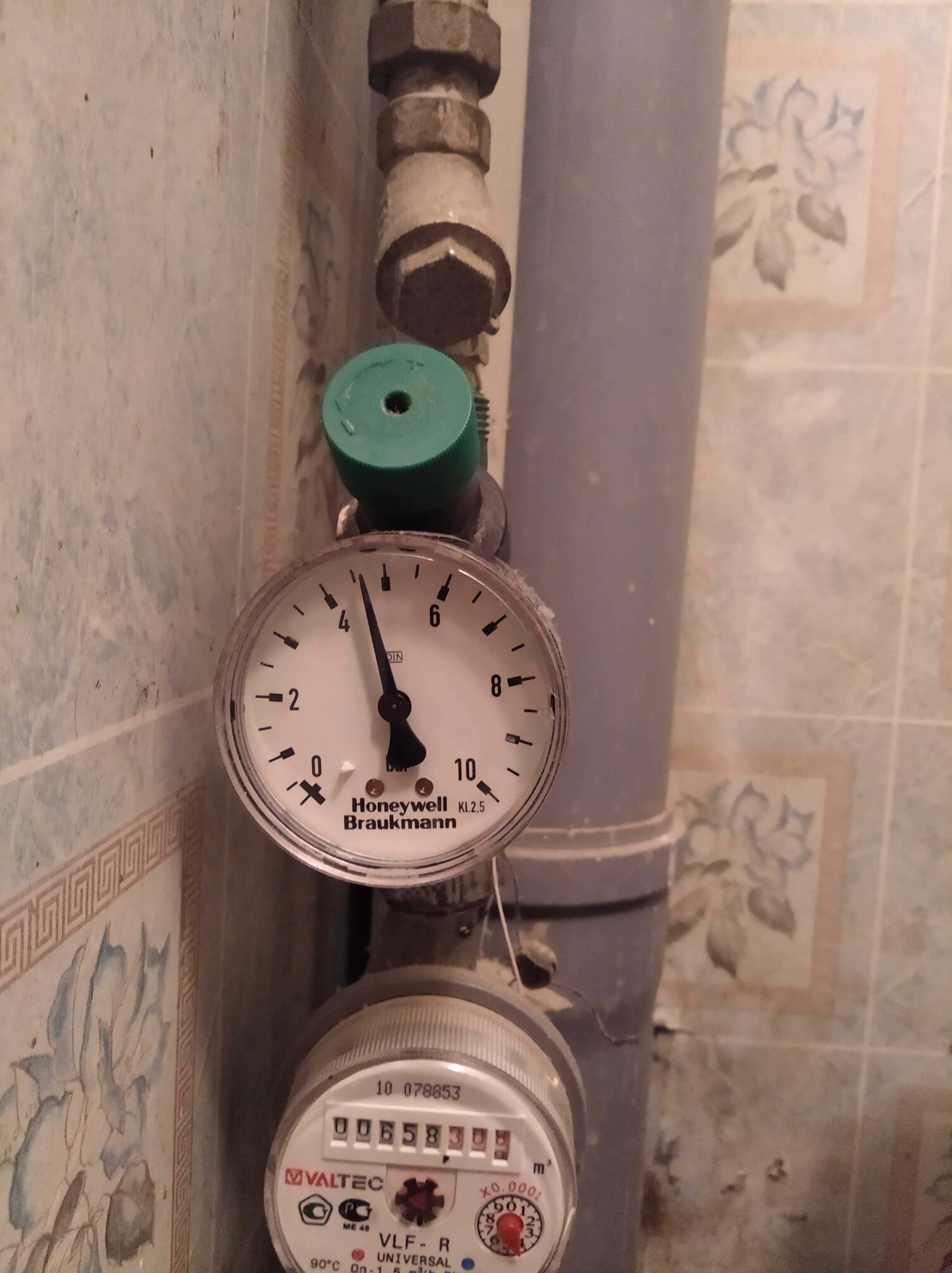

Подскажите пожалуйста у меня стоит регулятор давления HoneyWell, позволяет делать регулировку от 1.5 бар до 6. Но не пойму как нужно его правильно настраивать. Если все краны закрыты, то на нем показания 4.5 бар и при вращении регулятора значение не меняется. Закрываю входной вентиль, открываю один кран, спускаю оставшеяся давление. Манометр в ноль. Закрываю выходной кран. Включаю входной на регулятор давления, выставляю, например 3 -4 бара (не знаю какое лучше выставлять, чтобы напор был достаточным, 3 наверное мало, напор уменьшится, 4 будет достаточно). Вроде настроил. Через некоторое время опять манометр показывает 4.5 бар и не регулируется, без предыдущих манипуляций, при этом когда напор воды идет через открытый кран манометр показывает 2 бара. Почему регулятор не регулируется в процессе и при открытом кране смесителя и при закрытом?

krserv, а на входе какое давление? :D Редуктор настаивайте пустив воду из крана струей толщиной как спичка

BV написал: а на входе какое давление?
У меня манометр стоит на редукторе один, вот что он показывает, для меня получается и на входе и на выходе :) Вот сделал несколько фото: Первое при закрытом кране - остальные при струе - тонкая спичка - спичка - толстая спичка :)
При закрытом смесителе.
струя - тонкая спичка:

krserv, еще раз спрошу - давление на входе редуктора?
