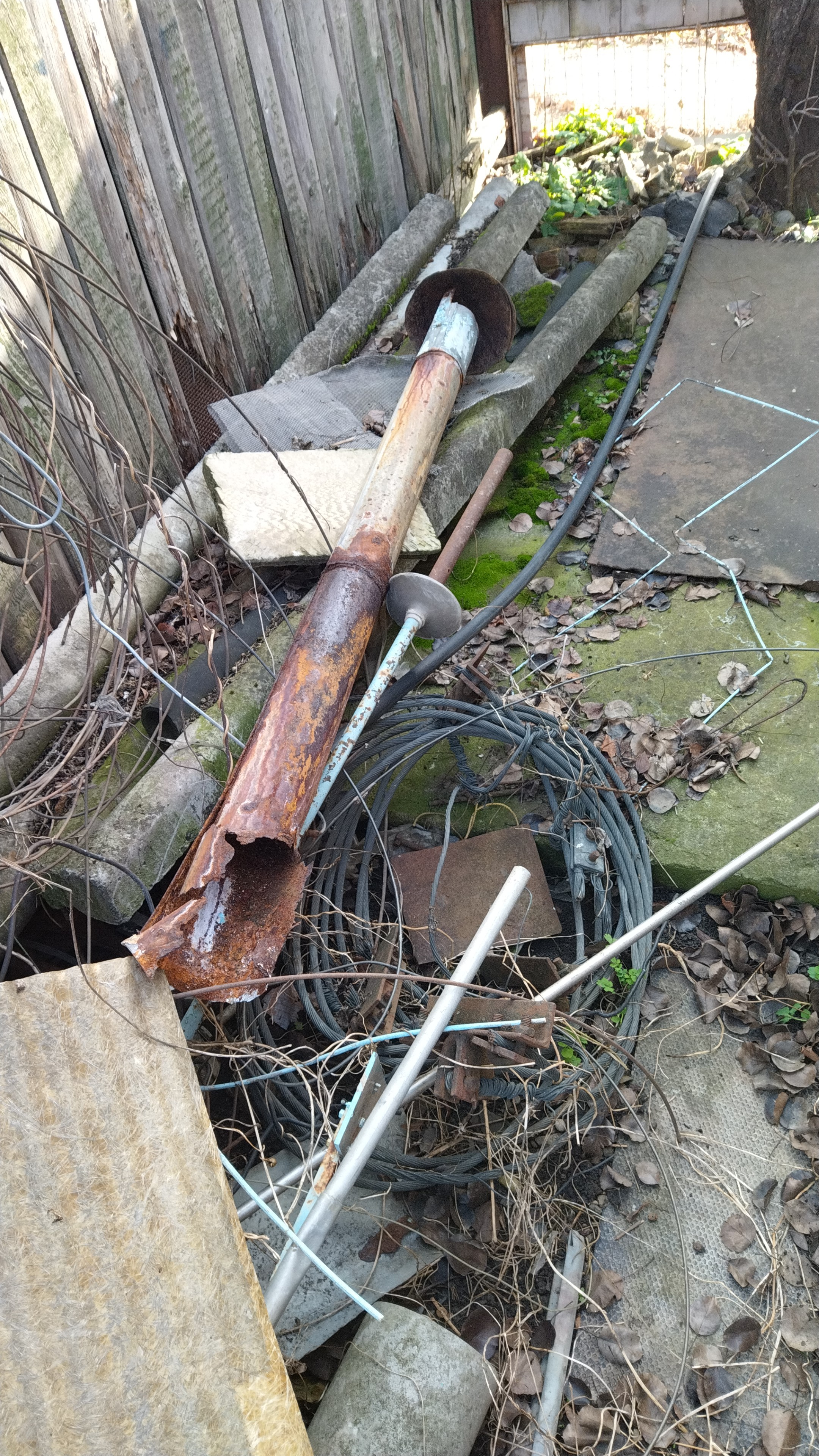

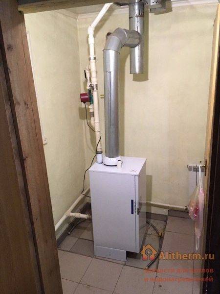

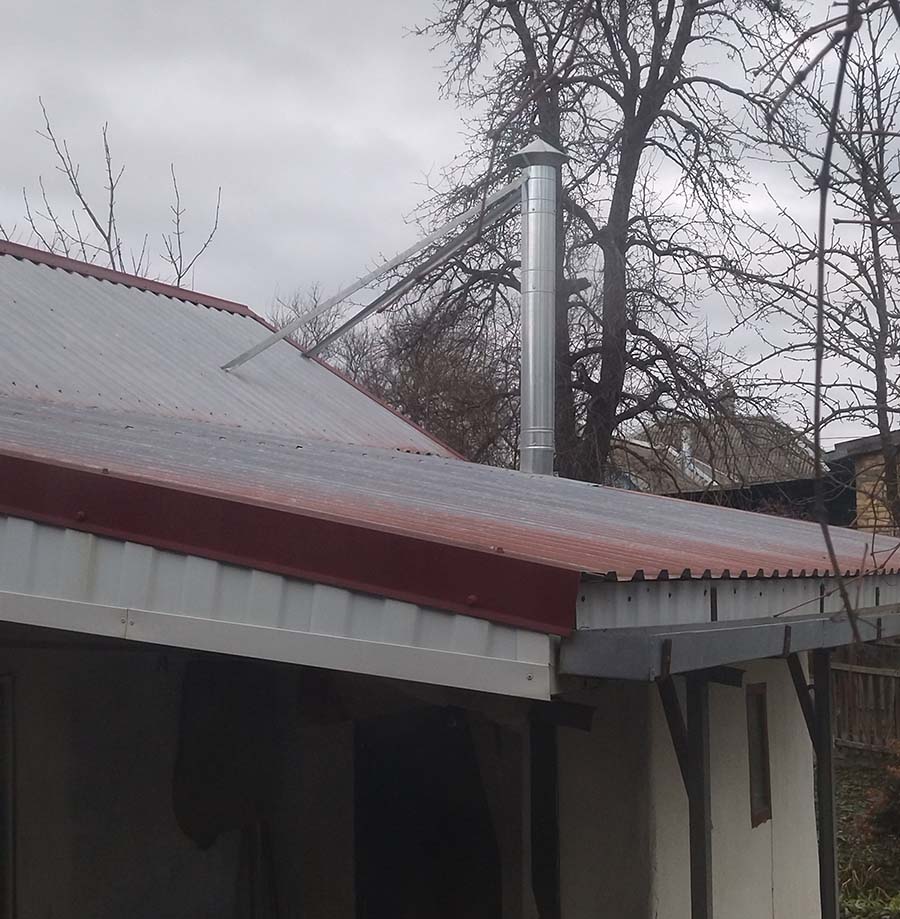

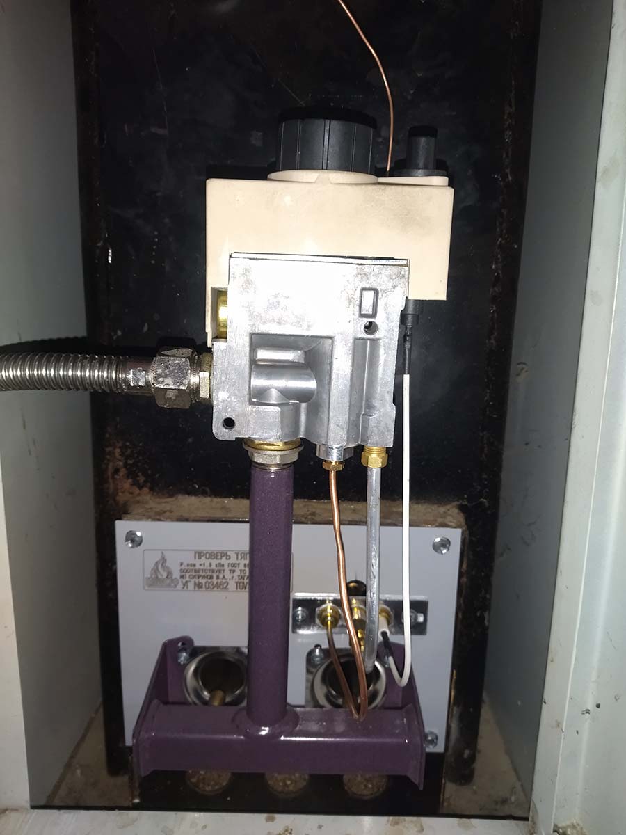

Доброго времени суток! В позапрошлом году решили заменить дымоход (внешнюю часть) - так как предыдущий сгнил (была одинарная труба без утепления, 15 лет простояло и не помню, чтобы хоть раз задуло). Отопительный сезон прошел нормально. В прошлом году заменили автоматику на котле и внутреннюю часть дымохода (старая забилась и сгнила). Теперь даже при небольшом ветре задувает котел. Датчика тяги мне кажется совсем не было, ни на той автоматике ни на этой. К кому обращаться, к газовикам или к тем, к то дымоходами/вентиляцией занимается?

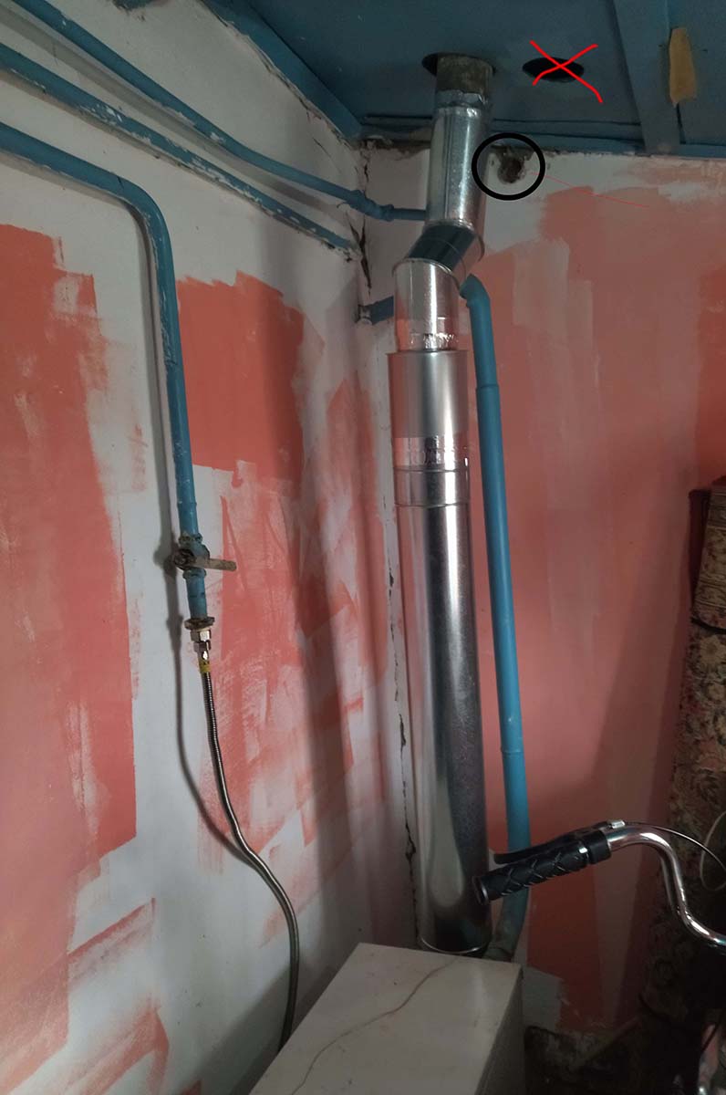

  • на втором фото в роли "вентиляции" то что обведено черным. и в этом помещении деревянное окно одинарное.

Gips написал: на втором фото в роли "вентиляции" то что обведено черным.
а не маловато-ли сечение для вентиляции - для поступления воздуха к котлу?
Gips написал: В позапрошлом году решили заменить дымоход (внешнюю часть) -
раньше грибок был?

Gips написал: Датчика тяги мне кажется совсем не было, ни на той автоматике ни на этой.
Это ваша безопасность, и в итоге - может кончиться плохо для жизни

BV, спасибо за внимание к вопросу! да, раньше грибок был сохранилось фото старой трубы даже я фрагментами глянул видео, но на 42:56 человек говорит, что если насадной дымоход - то все равно вы поставите грибок.
внешнюю часть дымохода делали одни спецы, а внутреннюю - из городской фирмы по дымоходам, которой ежемесячно платим за обслуживание. И мне кажется, должны были сделать чуть по-другому - как тут:
получается, надо просить жестянщиков сделать выше грибок и, если не поможет то вентиляцию?
это помещение не жилое, на котле стоит 50С, лишь бы внутри плюсовая температура была

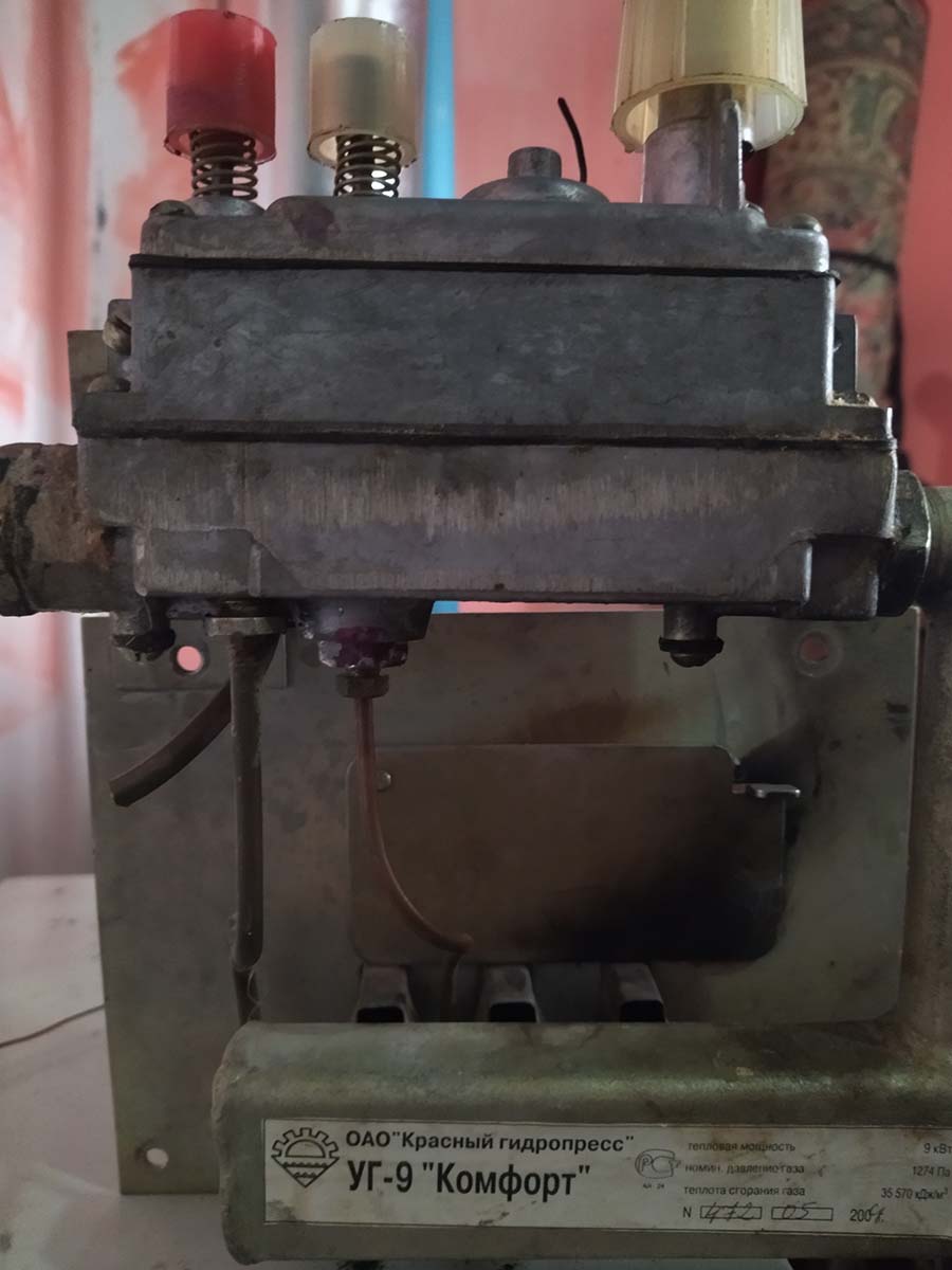

Как фитиль горит никого не интересует, да?

Славик64 написал: Как фитиль горит никого не интересует, да?
Славик64, я не сфоткал к сожалению. горело каким-то полукругом (вверху разрыв)

Высота новой трубы соответствует старой ? выше крыши - просто "жестянка" или с утеплением ?

VladM написал: Высота новой трубы соответствует старой ? выше крыши - просто "жестянка" или с утеплением ?
VladM, да, там с утеплителем, высота новой трубы выше старой.

Gips написал:
Gips, пока Вас не уговорили переделать дымоход, разберитесь с запальником. Хорошо горящий запальник не так просто задуть. Тем более, что на котле нет датчика тяги.

В видео говорится о том что для газ котлов НЕ делается грибок, а делается тройник, полноценная прочистка и слив конденсата и воды, или в канализацию (но если очистные с бактериями - нельзя туда кислоту).... или на улице. В вашем случае тройник можно сделать:
Gips написал: И мне кажется, должны были сделать чуть по-другому - как тут:
именно так, либо тройник можно было сделать и на улице, с выводом дымохода сквозь стену....
Все-же посмотрите видео.... там для Вас полезно, не для меня...
Gips написал: я фрагментами глянул видео, но на 42:56 человек говорит, что если насадной дымоход - то все равно вы поставите грибок.
именно что фрагментами - а вы посмотрите не фрагментами - там человек говорит, что к газовым котлам грибки не ставятся никогда. По крайней мере по нормативам р.Беларусь
