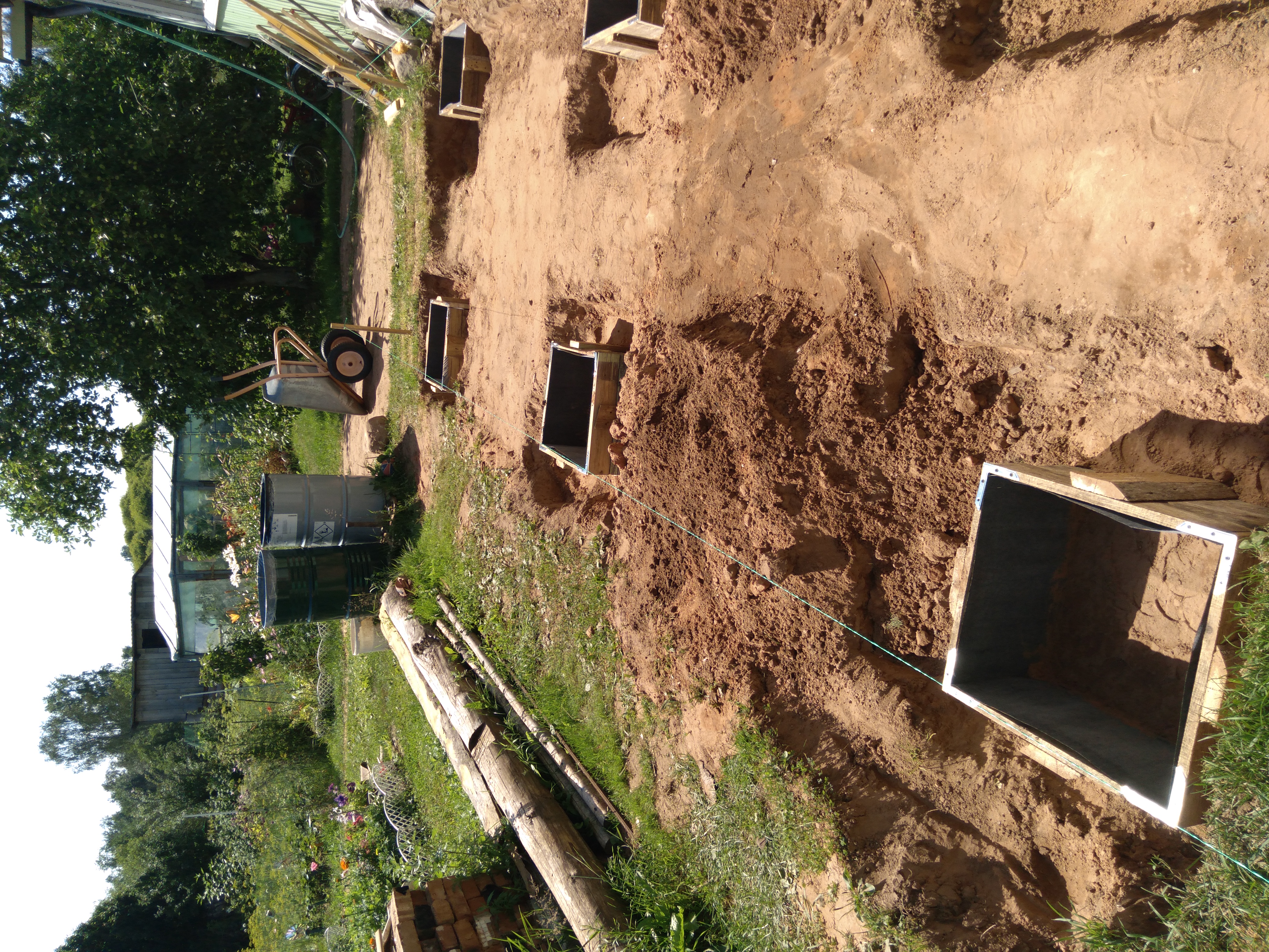

BV, а если вариант не заглубленной, а поверхностной ленты? Без откапывания траншеи. Тоже пучение грозит?

В любом случае под лентой должен быть не пучинистый грунт - гугл... У соседей сплошной песок хорошего качества - можно раствор месить на нем. Они баню строили - сняли 10см плодородной почвы до песка и поставили на столбики 40х40 см - и все ОК. Как у вас с грунтом, и сколько там воды по осени - не в курсе.

BV, у нас так. По сути тепличка на верхней точке. Вон ее место на заднем фоне, еще старая стоит. Почву вы видите. Дровяник в точке сьемки на залитых пятках 40х40х40 не поехал за 3 года. Терраса чей фундамент в процессе - первая зима.

"В любом случае под лентой должен быть не пучинистый грунт - гугл..." армированная лента? и чем ей будет мешать пученье? Автономная постройка на монолитной ленте - пусть пучит, чем это для неё грозит? Если шутейно на камнях - конечно буде перекос теплицы. Для пленки - так же не страшно. Если жесткая обшивка - конечно перекосы недопустимы. Для этого есть опять же или лента или анкер. Анкер хуже тем, что нужно будет чем то достаточно гибким заделывать забирку. Лично у меня опоры анкер, чисто из экономических соображений. Зимой прошлого года наконец то крыша приказала долго жить из за обилия снега. Простояла теплица с 1995 года. К посадке весной прошлого года - успел восстановить без затрат.

Пучение как правило неравномерно. Допустим задерет один угол, а лента не плита...

BV, для тяжелой постройки - перекос губителен, это очевидно. Теплица не дом. Конечно зависимость сечения и армирования ленты - была, есть и будет есть ресурсы пользователя. Поэтому и делаю анкер под что угодно т.к. ощутимо дешевле, не смотря на необходимость забирки. Да есть еще плюс: возможность делать каждую опору штучно. При сам изготовлении это ощутимо облегчает процесс, хоть и растягивает во времени. Лента .. этого недопускает. Лить её нужно за один раз, физически это ощутимая нагрузка.

g8o8r8, к чему приведет перекос для самой обычной не тяжелой поликарбонатной теплицы на каркасе - очевидно. Анкера - вполне нормальная тема. В этом случае короба грядок отвязаны от стен - и это хорошо. В принципе анкера можно сделать из 3/4 стальной трубы с толстой стенкой по аналогии с винтовыми сваями - наварить лопасть в один виток или две. Если предварительно сверлить под них перфом или мотобуром направляющее отверстие - можно трубу попроще и крутить будет легче. Поверхность трубы можно защитить от грунта осадив на нее горелкой пол литровые Пэт бутылки с отрезанным горлом и дном.

Винт - не внушает т.к:
  • технически не очень простая конструкция сваи
  • технически не очень простая технология закрутить
  • кусается стоимость металла Бетон дешевле и все (выше) проще: опалубка (форма), 4 -5 ведер бетона, закладная (кусок периодички) - все. Весь СССР стоит на бетоне, причем на не армированном бетоне. Бетон очень терпеливый материал для любых природных издержек даже без влагоизоляции. У меня так (выше). Ни одна опора не повреждена с 1995 года. Конечно отдельно стоящая опора - риск бокового смещения (не пученье) при неоднородном грунте в месте установки, что не сложно решается от обратного :-)

Дальнейшая хронология постройки. Короб под ленту 150х150мм, по отрытому основанию утрамбовано 5см песком. Проектное возвышение основания над землей, вышло 20мм в низкой точке и далее по рельефу. Внешний периметр точно под габариты теплицы, чтобы можно было организовать нахлест поликарбоната. Две нити арматуры 30мм, три мешка цемента марки 500, в пропорциях замеса с песком и гравием 10-30мм вышло на дозировку для бетона м500. Бетономешалка с одной стороны, получилось без ее перестановки, смесь на пластификаторе хорошо разогналась по всему коробу. Неспешно суббота+половина воскресенья. Кроме цемента все материалы собраны по территории, поэтому такой проект.
