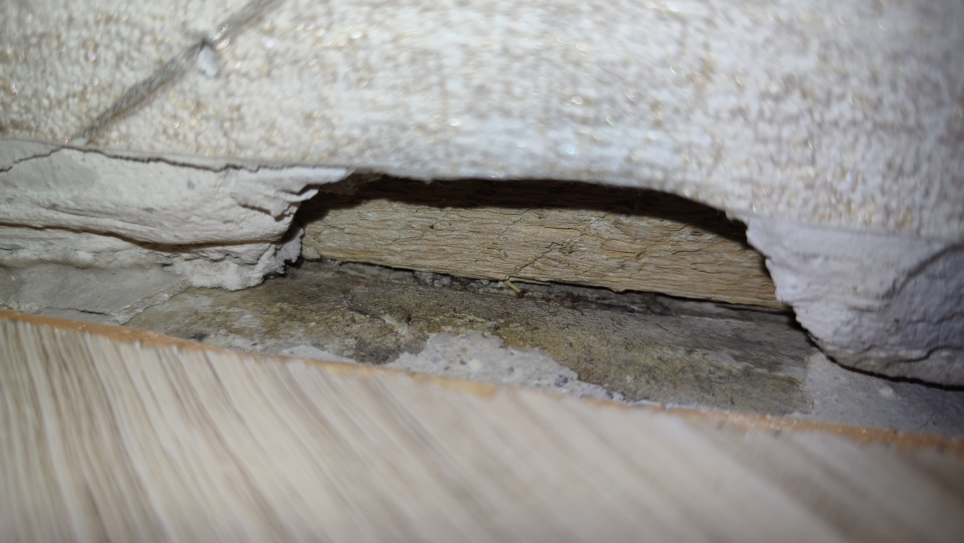

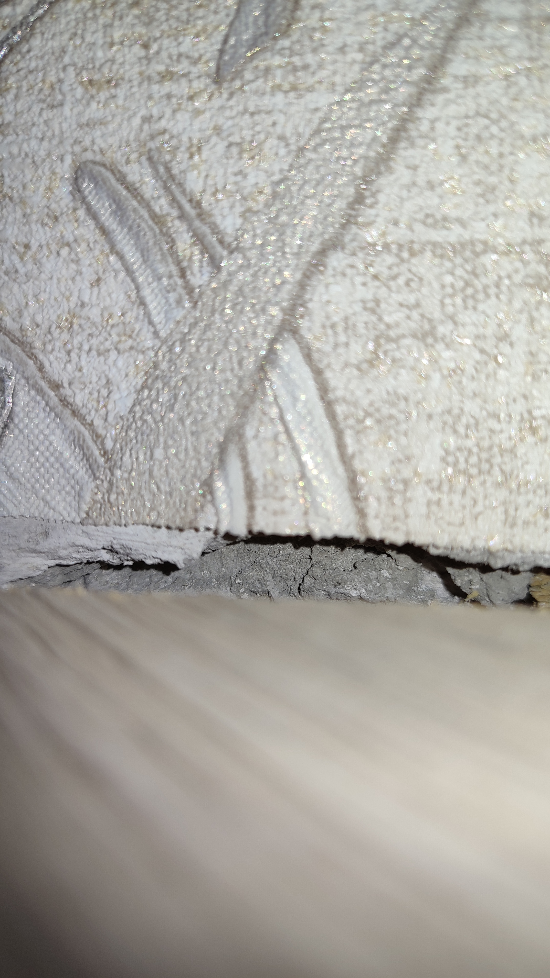

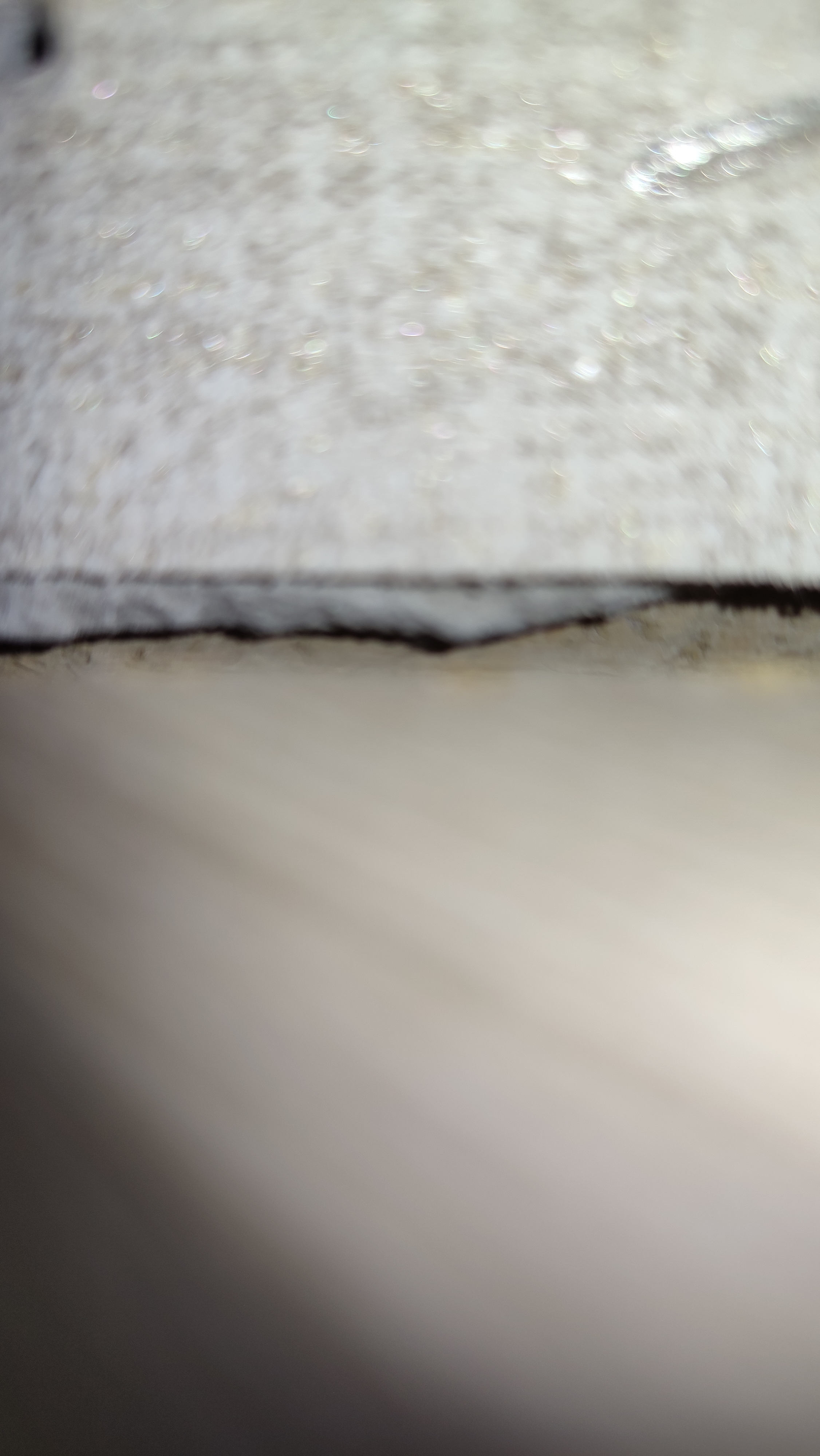

Сняла плинтус и вдоль одной стены (не несущая) вот такие дырки. Через них может звук идти? И подскажите, пожалуйста, чем их лучше заделать? А ещё в стыке видны обрезанные края какой-то тонкой чёрной подложки как резиновой.

Daria0110, при ремонте когда появился ламинат со стенами что делали? Штукатурили, шпаклевали заново? Могу предположить, специалисты поправят, что оплывшей штукатуркой, если велись такие работы получились звуковые мостики с пола на стены. Черная "резина" под досками - это как раз звукоизолирующая подложка частично гасящая передачу вибраций с пола на стену.

Гипсовая перегородка. Она стоит на плите, дыр вниз быть не должно. Подложка никакой шумоизолирующей функции не несет, просто изоляция дерева от влаги на полу. Заделывайте дыры гипсовой штукатуркой, но они не источник звука.

может, заделывайайте эти дыры, штукатуркой.

Проблема имхо в том месте, которое я выделил окружностью. Жёсткая связка с плитой перекрытия и перегородкой передаёт вибрации. На одном из объектов была проблема, озвученная заказчиком, шумоизоляции по полу. Сначала планировали использовать SoundGuard, но из-за дороговизны поменяли решение на более бюджетное (фото)
В вашем случае вижу жёсткую связку наливной пол - штукатурка (возможно гипсовая или цементная) на деревянной перегородке, которая и передаёт вибрации.
