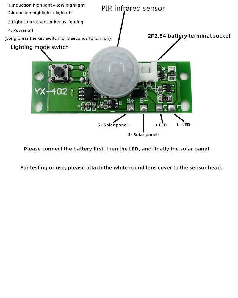

C режимами не разобрался еще, что означает 3 режим?
Т.е в первом режиме - Светится ярко и тускло. Во втором - Светится - не светится. А в третьем - продолжает свечение - как долго? В 1 и 2 режиме - 25 сек, а про 3 ничего не написано - продолжительное свечение, а выключение когда? Задал вопрос продавцу.

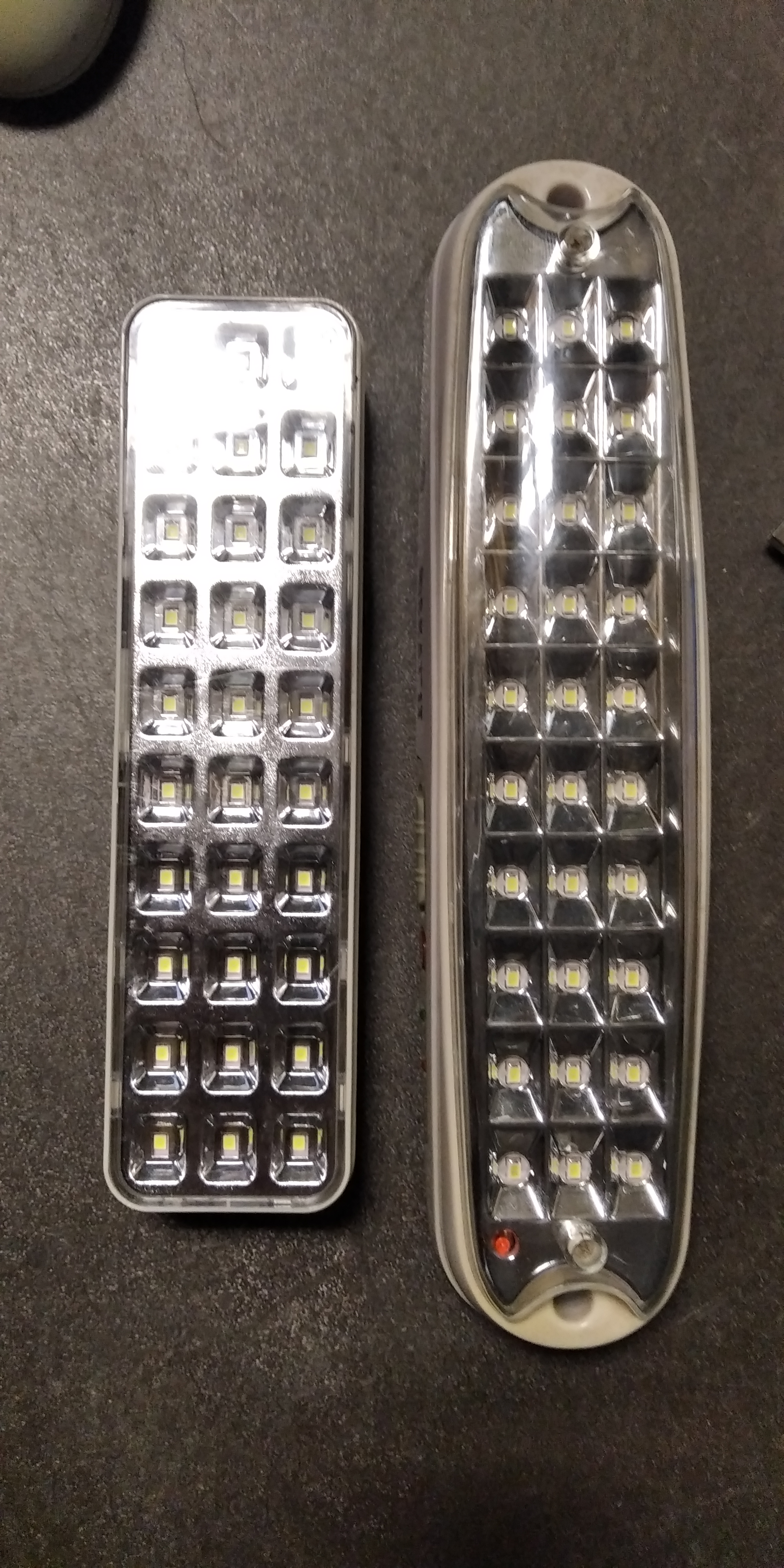

Еще решил на потолке сделать светильники съемными, кроме магнитных держателей, у меня сейчас подключение на Wago, но это не делает их универсальными, взаимозаменяемыми, т.к заряжать светильники могу только я. Если универсальные, то выход должен быть вилочным. Отсюда, как на потолке поставить аккуратную розетку. Сейчас у меня подходит по потолку кабель-канал. Получается он должен заканчиваться коробкой маленькой, а в ней должна стоять розетка на кабель, вмонтированная в коробку. Розетку на кабель, с креплением я не встречал, чтобы ее к потолку сразу прикрепить можно было. Skat LT LED - старый, я только что переделал, сделал его тоже со съемной Li-iOn батареей, до этого там стояла припаиваемая. У меня таких светильников на 2 квартирах несколько, и только тот, что висит на потолке без вилки. Хочу их сделать все взаимозаменяемыми, поэтому поставить на него тоже вилку.

По контроллеру пишут нашел: Применение светодиодного напряжения: 2,8 В-3,3 В. Мощность до 10 Вт
  1. Применение солнечной панели питания: 5В-6В до 10 Вт Только не понял, со светодиодным напряжением, это сам контроллер будет на светодиоды понижать напряжение с АКБ до 2.8 - 3.3В?

Подумал немного, на этом контроллере проще собрать новый аварийный светильник, чем мой переделывать. Но для нового светильника еще бы найти готовый модуль включения питания АКБ, при пропадании напряжения. Если ставить радиомодуль, то все просто в разрыв питания акб на светильник помещаю коммутацию радиомодуля и все. А если внедрять этот контроллер, то нужно полностью переделывать светильник по питанию светодиодов, т.к он получает 4.2В от АКБ, а далее уже формируется схема питания светодиодов, которая завязана еще на датчик наличия напряжения в сети. А у контролера готовый выход на светодиоды 2.8- 3.3В. Сделать то можно, но придется разбираться со схемой и менять ее, но это все время, не стоит эта безделушка его... Попробую у поставщика попросить электрическую схему, если даст, то тогда уже приму решение, а если нет, то поставлю просто ручной радио выключатель, без датчика движения и освещенности.
