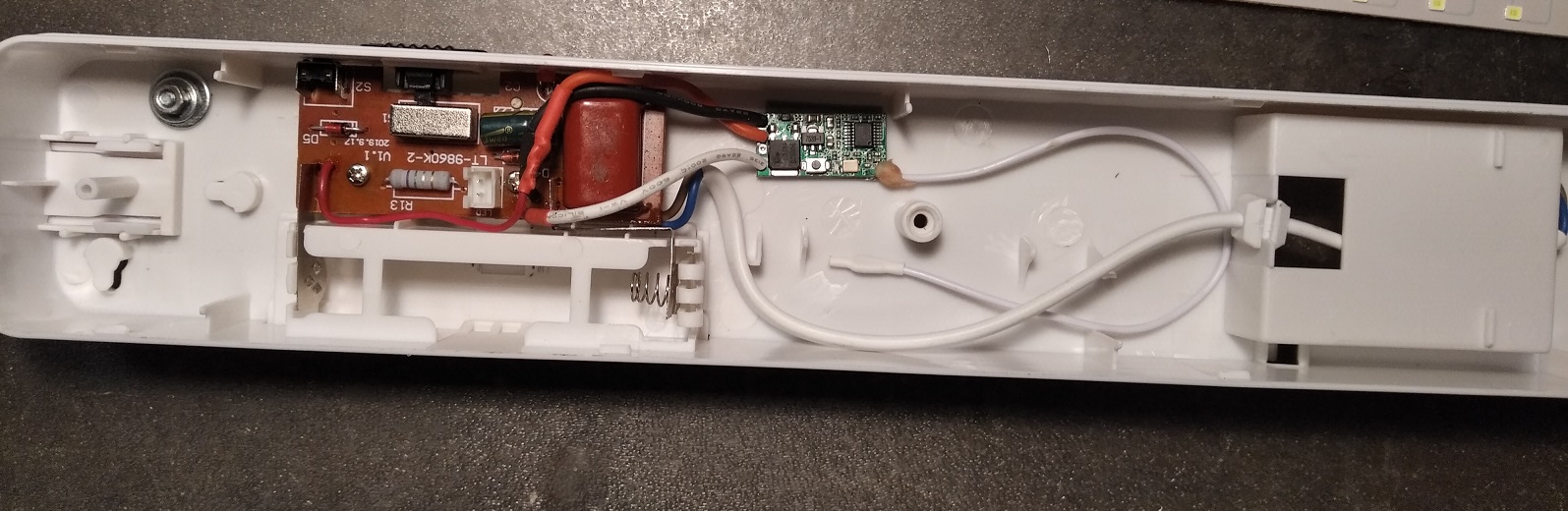

krserv написал: платку всунуть в светильник не так сложно
хотя тоже не уверен, нужно светильник открыть и когда платка будет уже попробовать впихнуть ее. Все закончил я свой монолог, а то Вы устанете читать мое нытье тут. Придет заказанная платка радиовыключателя отпишусь с фотоотчетом, если смогу ее всунуть, не смогу попрошу советов, куда и как ее прикрепить.... Брелок - передатчик у меня есть, приемник заказал, надеюсь что приемник запомнит передатчик, будет универсальным, не залоченным под только свой передатчик?

Не понял, зачем снимать светильники и заряжать? Если есть аварийный светильник с БАП? Нужно 220 не отключаемое? Так замкните выключатель и будет. А вместо выкл ставите радио выключатель с клавишей на место обычного. Теперь насчет постоянной работы когда пропадет свет днем... Можно дополнить сенсором света из окна - чтобы не включался, когда светло. Ну и микроволновым ПИР датчиком наличия людей.
Где собрать? Коробку приставку между светильником и потолком.
Ну или все же идти более нормальным путем, переводя всю осветительную проводку на 12 или 24 В от ИБП.
Тогда не надо лишние провода тащить.
И все же.... Как часто и как надолго пропадает сеть, если серьезно приходится думать о этой теме? Раз в месяц? В год? На даче бывает ну максимум раз в месяц, часа на 2. И то все эти танцы не нужны - фонаря хватает

всякое бывает, несколько дней тому назад висело объявление, что света не будет 14-15.03 с 9 до 17ч. В первый день отключили часов на 5, во второй на 3 часа. Да и так бывает, на 1-3 часа пропадает, раз в месяц, наверное, в среднем, может чаще, но с аварийным освещением, это проходит не заметно, жизнь почти не меняется, кроме пропадания проводного Интернета. Как написал, попробую поместить в светильник радиовыключатель, это будет самый легкий вариант, на этом пока все, спасибо за участие.

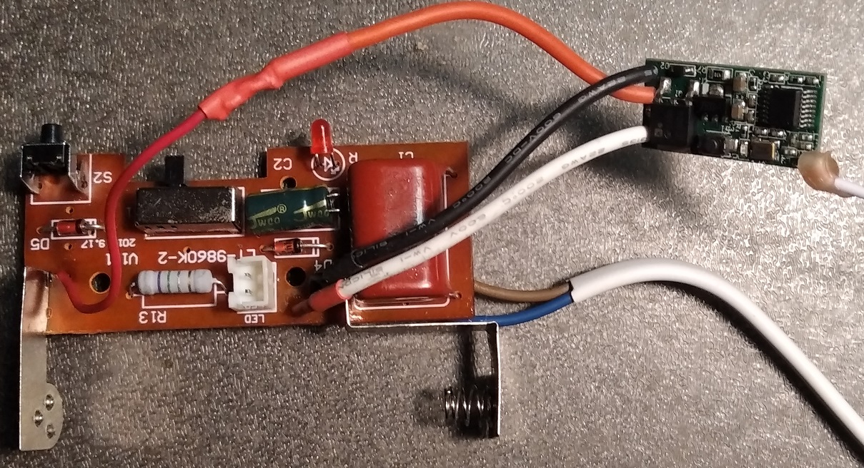

Подвожу итог теме. Все сделал, работает, меня устраивает. Всем спасибо за участие.
Единственная проблема была - тонкий провод антенны, несколько раз ломался, приходилось запаивать заново. Закрепил термоклеем, но термоклей прилипает к плате и проводу не очень хорошо, в неподвижном состоянии как в светильнике, проблемы нет, а вот если бы это была подвижная конструкция, то закреплять провод нужно как-то по другому. Что посоветуете в данном случае на углу платы - например, эпоксидкой, но она долго будет застывать? Цапондлак не подойдет, может он приклеит провод к плате, и еще залить сверху им. Нужна заливка с хорошей агдезией и к проводу и к плате. Посмотрел еще раз на фото, вспомнил - там отверстие для провода антенны почти на углу, места для приклеивания провода нет. Наверное нужно было сделать по другому: припаять одножильный более крепкий медный провод, а к нему вдоль припаять этот тонкий антенный и надеть термоусадку на такую шинку. Тогда бы механической прочности бы хватило для удержания веса антенного провода при его перемещении.
