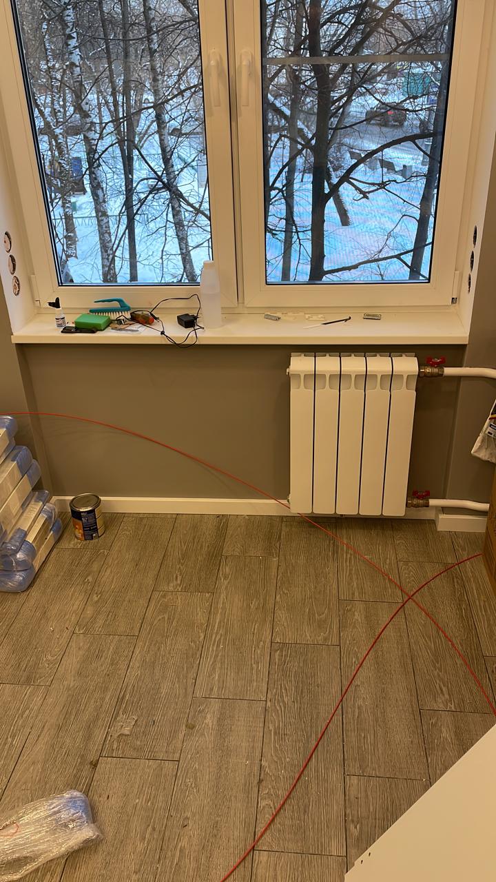

Сам по себе холодный (как оказалось) дом серии II-18, второй этаж, подача отопления сверху, трешка в торце дома – две комнаты с двумя уличными стенами. На ощупь стены холодные. Межблочные швы расшивались и запенивались, не особо помогло. В расшитом состоянии оттуда сквозь керамзит и цементное молочко дуло)) Первоначально, на угловую комнату в 14 квадратов стояло 13 секций чучуна.
В начале ремонта был приглашен товарищ Svarnicks (можно найти по нику в запрещенной соцсети) переварить стояки, с его подачи, например, на ту же комнату 14 квадратов было куплено 7 секций Rifar Monolit 500, на возражения – не зря же стояло до этого было секций, было сказано, что он на опыте и знает что делает.
Его кстати тут как-то хвалил Technik-san
могу вам с уверенностью рекомендовать этого сварщика - зовут Николай. Приглашаю для сварочных работ только его на свои объекты постоянно и уже шестой год
https://instagram.com/svarnicks?igshid=kp46qla7y1qu
Помимо того, им же были допущены следующие оплошности – половина места под окном стала занимать подводка до радиаторов, теперь туда столько секций уже не впихнуть. Ну и радиаторы он прижал максимально к стене – “скажите рабочим, чтобы штукатурили не в плоскость”, рабочие потом долго уточняли, а как им штукатурить то “не в плоскость” – привет конвекции за радиаторами и зазор в 1 см. Короче переехал, пару недель, как и мерзну.
Что можно сделать в текущей ситуации помимо, как плюнуть в рожу не товарищу?
  1. Утеплять стены не вариант, недешевый ремонт только закончен
  2. Если жековские будут готовы на перемычке поставить кран, сколько % тепла я допом смогу снять?
  3. Эксцентриком отодвинуть радиаторы от стены, процентов 20% добавит тепла?
  4. Имеет ли смысл снизу радиаторов по всей длине поставить компьютерные радиаторы 120 мм, тогда пункт 2 теряет смысл?
  5. Ваш вариант ответа…

Надо отдать должное рифару, даже будучи плотно прижатый к стене он обеспечивает хорошую теплоотдачу. Посчитайте заизолированную прижатой стеной площадь ребер по отношению к всей площади остальных ребер. Это не в "два раза" как может показаться, внутреннее оребрение и конвекционные воздуховоды наверху продолжают работать. Но я не спорю, прижимать не стоит.
Фото нового монтажа по радиатору на 5 секций: прямо сюда можно поставить длинный на всю ширину окна. Можно с эксцентриками. Там где 7 - тоже можно расширять. Если не хватит длины - без сварщика резать до байпаса и нарезать новую резьбу.
От стены отступить эксцентрикмми.
Но проблема биметалла установленного вместо чугуна - это классика. Что по измерениям - прогреваются все секции целиком?
Но по количеству секций - мало. Если радиатор меньше половины окна, по опыту - не хватает. Ну а тем более в угловой комнате. Лучше поставить многосекционный, в случае перебора по количеству секций поставить на вход или выход конвекционных отверстий мягкие заглушки, заблокировать щель между стеной. Все это снаружи не видно, а воздухообмен может сильно снизить в случае жары. А вот узкий никак не раскачаешь...

Занять где-нибудь баян секций на 12, смонтировать, будет понятно в чём дело. Либо два имеющихся соединить тестово.

Насчет секций в однотрубке - их количество проектируется с увеличением по мере удаления от начала стояка к его концу, то есть для более остывшего теплоносителя нужно больше секций. Ориентироваться только на площадь - ошибка. Для торцевых комнат с двумя стенами на улицу - или ставится доп радиатор на 2ю стену - предпочтительно, или хуже - один, но секций в 1.5-2 раза больше.
Теплопотери прямо пропорциональны площади внешних стен и окон, а вот связывать их с площадью комнат по полу - ошибка.
