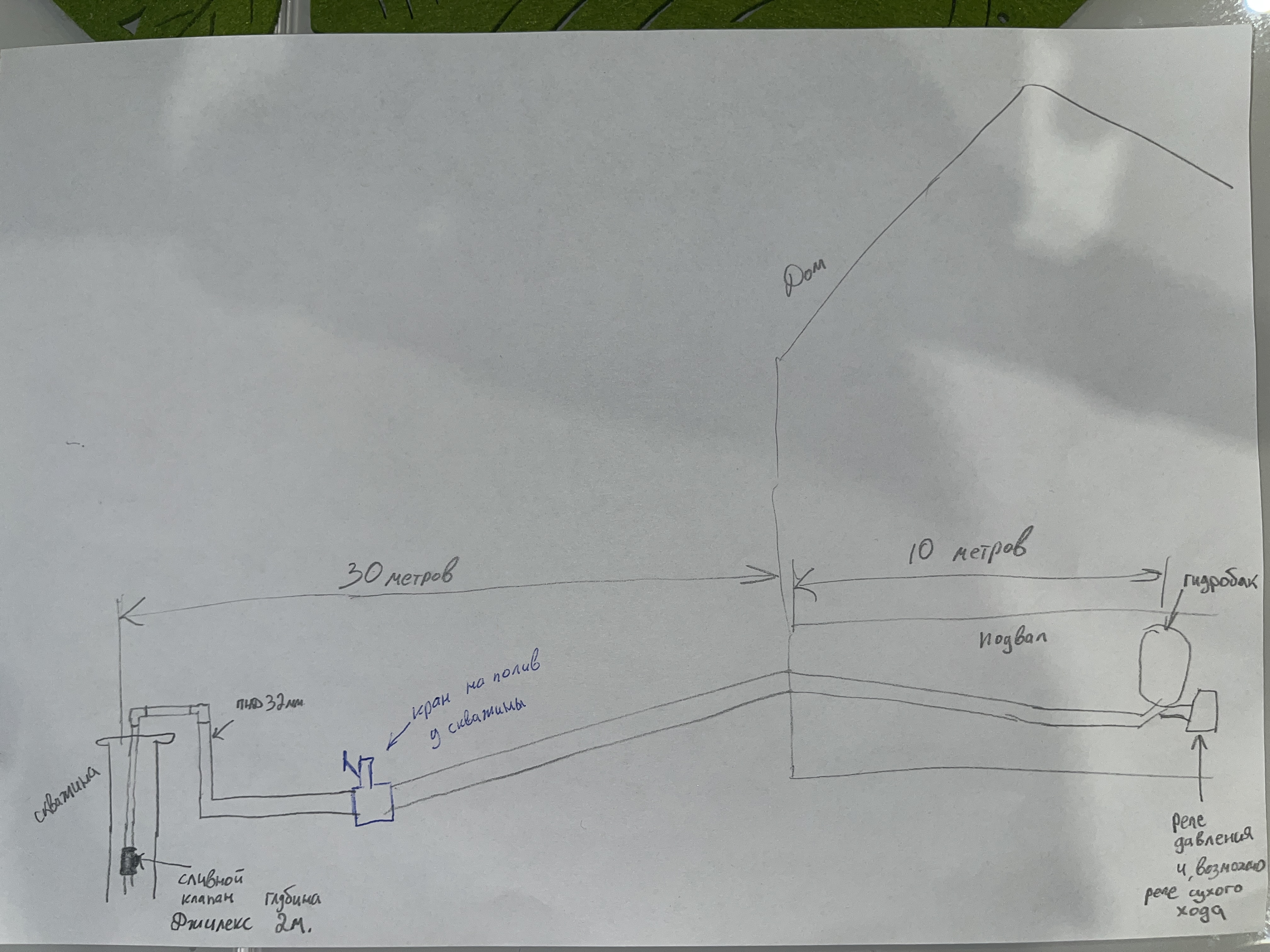

вопрос такой: будет ли работать вся система по этой схеме если открыть кран у скважины для полива? или вода будет кротчайшим путем выходить сразу из насоса на полив, не доходя при этом до автоматики в доме ? или надо отдельно трубу тянуть обратно из дома после автоматики к скважине для полива?
ivannn, вам уже написал, что без данных по расходу воды на полив и на дом ваши гадания бесполезны. А 70м напора - это напор при околонулевом расходе, и его будет мало. Не учитываете характеристику насоса расход-напор, и потери давления в трудах. Мало-ли кто чего не знает... Есть гугл, и есть что почитать... В третий раз говорю - найдите методичку по выбору скважинных насосов...

bc---- написал:
ivannn написал:
ivannn, нормально будет работать. Насчёт дома -тут все зависит от производительности насоса и дебета скважины.
.... от расхода воды на полив, от расхода воды в доме, ( и от потерь напора по дороге к дому...)
И при поливе возможно на полив будет работать не только насос, но и ГА в доме, если обратного клапана не будет. Все зависит от напор-расход насоса... И не важно что тонны в час - важнее сколько л/мин в пике расхода...

BV, при поливе в доме просядет давление, только и всего. Реле давления штатно включит насос. Ну как бы и фиг бы с ним.

bc----,
  1. если нет ок и нет потребления - не просядет.
  2. если идет полив и расход в доме, то в зависимости от расходов и насоса, может поосесть так, что в доме будет еле течь. Без знания расходов - разговор ниочем.
ТС похоже этого не понимает.
https://belamos.net/skvazhinnye-nasosy-belamos/tcentrobezhnye-pogruzhnye-nasosy-belamos-serii-tf3-3-dyuyma/belamos-tf3-80-1.5-skvazhinnyy-tcentrobezhnyy-nasos
См напорную характеристику и табличку ниже - при подъеме на 35м + потери/напор в трубах 3бара он выдаст всего 1.5т/час, то есть 25л/мин, а не 45, что хватит на душ + умывальник, но уже не хватит на полив, или если поливать, то расход/давление в душе упадет неприлично.

BV, обратный клапан будет стоять у выхода насоса в скважине. без понятия какие расходы будут- как у всех наверное: полив обычным шлангом с быстросъемом (1/2 диаметр наверное). в доме в этот момент ну кто нибудь будет использовать один кран какой-то. давление тоже выставлю как у всех в основном - при 2 включается насос, при 3х атм. выключается

bc----, Тоесть, включу я полив- реле давления поймет что уменьшилось давление - включит насос, но вся вода пойдет на полив и насос будет включен пока поливается, затем закрою полив и вода дойдет до гидробака и реле и все остановится когда там ю, грубо говоря, наберется 3 атм. ну либо если мощности насоса будет хватать то дойдет и при поливе до автоматики. Все правильно понимаю? ничего плохого для насоса в этом случае не будет?
На какой высоте от отметки ноль? (Уровень земли)

и сейчас посчитали дебет малышом- вот такие результаты в 5 метрах от скважины через шланг: глубина до дна 37,1 метров статический уровень 27,4 динамика 28,1 (откачал 70 см) производительность насоса 290 л/ч

BV, прям у насоса- думаю 32-34 м. от земли, ну либо -3-5 м от дна
Когда задолбает в жару бегать с шлангом.... Будут установлены вертушки распылители, и наверное не одна, и не две... И да - у всех - по разному.
Душ например :)

ivannn, клапан есть в насосе - еще один поставите? ;)
Зимой - живете?
