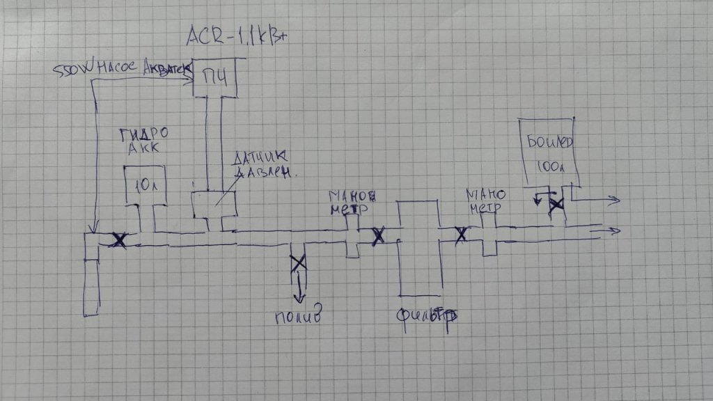

Привет большие и малые мастера. Пишет профессиональный чайник - самостройщик если есть опыт / знания, помогите плиз)
В самостройном доме, саморазводка воды :)
Входные данные простые:
  1. скважина 7-10м (до дома 14м, подъем в дом 2м)
  2. насос Акватек 550W
решил ставить Преобразователь Частоты (ПЧ) ACR - 1.1кВт - цена 13т.р.
собрал вот такую схему (рис приложил)
если у вас есть опыт и чуток времени, помогите плиз - гляньте, рабочая ли схема и если можно, порекомендуйте, что можно / нужно, добавить / убрать / изменить и т. д. . Заранее монументально благодарен!

D5656, не знаю, большой я, малый или средний, но не вижу я нужды в этой схеме. Ресивер насоса существует не столько для комфорта человека, столько для защиты обмоток насоса от перегрева в случае частых включений. Объём ресивера должен обеспечить частоту запусков насоса не более двух раз в минуту. Считается, что это временнАя граница, до которой тепло от пусковых успевает безопасно выходить из обмоток. Есть такие потребители, как бачок унитаза или питьевой фильтр с обратным осмосом, потребление которых не может поддерживаться насосом на сниженных частотником оборотах. Ресивер объёмом 10 л будет очень непонятно работать с унитазным бачком. А увеличение объёма ресивера сведёт на нет роль частотника. Для коллективных потребителей уменьшение размера ресивера за счёт частотника будет оправдано. Для одного домика - сомнительно. Ресивер между насосом и датчиком давления кажется проблемой в системе автоматического регулирования. Будь в системе датчик расхода после ресивера, можно было бы построить зависимость между расходом и частотой питания насоса.

D5656, с какой целью пч, а не просто плавный пуск?

D5656, вы все слишком усложнили. Поставьте гидроаккумулятор на 100-150 литров, после него фильтр и редуктор. Давление запуска от 3-4 до 6-7 атм, а редуктор на 2.5-3 атм. И все, будете иметь стабильный напор практически при любом водоразборе. Опционально плавный пуск для защиты насоса.

ТСу: в такой простой системе нет смысла в частотнике - геморрой на ровном месте. Разве что для плавного пуска/останова - но пушкой по воробьям, и главное для маломощного двигателя смысла не имеет
bc---- написал: D5656, вы все слишком усложнили. Поставьте гидроаккумулятор на 100-150 литров, после него фильтр и редуктор. Давление запуска от 3-4 до 6-7 атм, а редуктор на 2.5-3 атм. И все, будете иметь стабильный напор практически при любом водоразборе. Опционально плавный пуск для защиты насоса.
bc----, полностью согласен. Добавлю что производительность РД должна быть не на одного потребителя.
