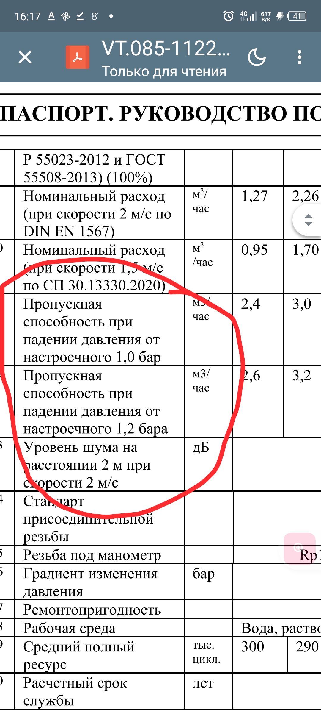

bc---- написал: BV, сложно с теоретиками спорить.
bc----, Это когда по делу сказать нечего? Вы наверное читаете по диагонали...
Почитайте еще разок практику:
а например Хонивел фк-06 падает с 3бар до 2.5 при струе в две спички, а если смеситель умывальника на полную - до 2.2. На входе РД 6 бар, фильтры новые, чистые и тд....
А в вашей практике один РД на входе ХВС и после него далее и ГВС и ХВС и измения давления одинаковы, поэтому взаимовлияние в виде температуры на спине под душем почти незаметны.
Если практик - в третий раз - смотрите манометр после редуктора при разных расходах. Будет предметный практический разговор.

Сообщений: 138056
15.06.2023 в 16:15:36
bc----, полное название редуктора и его DN? Макс расход литров в минуту, хотя бы приблизительно....?
Сообщений: 138056
15.06.2023 в 16:18:33
Например для редуктора ДУ 15 при расходе 40л/мин давление упадет на 1 бар.
Для редуктора с большим ДУ меньше падение.
И "около нуля" - это на манометре 16бар? ;)
Сообщений: 138056
15.06.2023 в 16:21:31
bc---- написал: BV, смотрел, разница около нуля.
bc----, в вашей аномальной зоне законы физики перестают действовать? ;) См выше скриншот с тех доков...

Сообщений: 138056
15.06.2023 в 17:01:12
И еще:
  1. в вашей системе быстрое измение водоразбора парирует гидробак через редуктор, в системе с ПЧ - гидробак напрямую.
  2. В вашей системе давление при увеличении разбора будет падать из за характеристики редуктора, а в системе с конкретным ПЧ - 10% максимум.
  3. Хороший редуктор с диаметром побольше уже не дешевый и сравним по стоимости с контроллером ПЧ. Если нужно больше л/ч на полив - то стоимость большого редуктора превысит стоимость контроллера.
Так что насчет лохов не все так однозначно.
