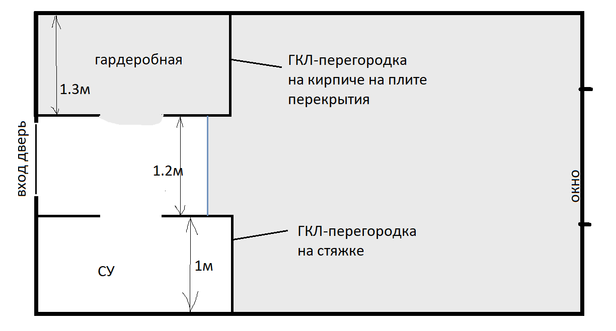

сложно :( :( Что Вы имеете ввиду и почему будет трещина ? стяжку укладываю как единое целое, хоть и по частям заливал, но сетка единая для всего пола. Скажите пожалуйста, нужны ли на такой стяжке разделительные линии ? серым - уже залитое.

А что, сетка спасает от трещин? ;) Насчет линий - не знаю, а усадочные швы нарезают. Ну и про холодные швы и усадку цем растворов погуглите...

BV, вроде на площади до 25 кв метров ничего такого особенного не применяют, можно было даже сетку не класть при такой толщине. но куча статей обосновывает ее полезность, тем более в плавающей. в любом случае ничего не треснуло.
На внешних углах, порогах - у вас были стенки из пеноблока на перекрытии. Если же один кусок до 6м сторона - нет
