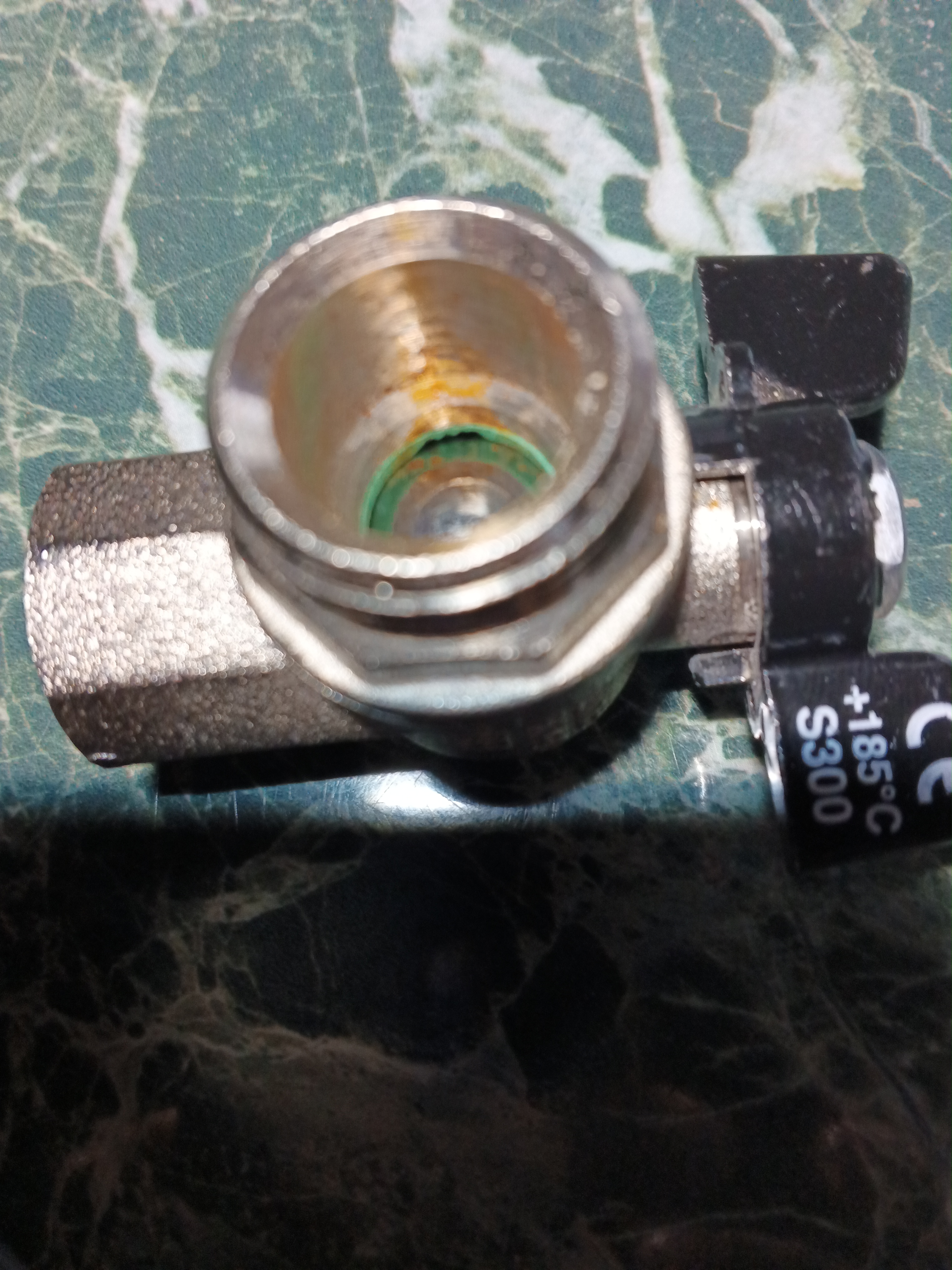

BV написал: Мишутк, если шток вверх то пропил на торце трубы. Далее напаять ручку на другой торец - тройник
BV, ну по сути это и есть мой большой разводной ключ. Делает то же самое. Губки хватают бабочку, на конце ручки отверстие для поперечного рычага.

BV написал: zigmund, лучшее решение - купить такой же серии кран, но с рычагом. Переставить рычаг, предварительно покрутив кран инструментом за бабочку. Если проблем не будет - отлично, если будет - есть кран на замену. И в таком варианте ручка рычаг точно подойдет.
BV,спасибо буду искать кран, уточните, что значит "покрутив кран инструментом за бабочку" каким инструментом?
zigmund, может сантехника позвать, если элементарные пассатижи вам в голову не приходят? ;)
BV, раньше вызывал сантехника прикипел пол-дюймовый вентиль - сантехник газовым ключом поворачивал барашек. Этот же вентиль поворачивается, но очень тяжело. Пассатижами не пробовал повернуть - побоялся отломать барашек
Сообщений: 140219
13.07.2023 в 17:15:07
zigmund, ну что вы теперь то хотите? Чудо? Санта газовым крутил, а вы волшебную ручку поставите в три раза короче, и все будет ОК? ;) Ну развлекайтесь, может вдруг и прокатит.

zigmund, отломаете барашек, поставите новый. Пять рублей пучок в базарный день. А если туго настолько что будет ломаться шток, тогда ответ очевидный, менять сам кран.
Можно дать еще один вредный совет - прокапать по штоку смазкой (силиконка, вэдешка). В некоторых случаях очень помогает разработать кран, но в части случаев приводит к течи по штоку при переключении (не в рабочих крайних положениях). А если начинает протекать в крайних, то однозначно кран менять, и хорошо, что он закапает под контролем.

fhntv написал: замените кран на ПП уголок с ПП краном места там вагон
Вредные советы)

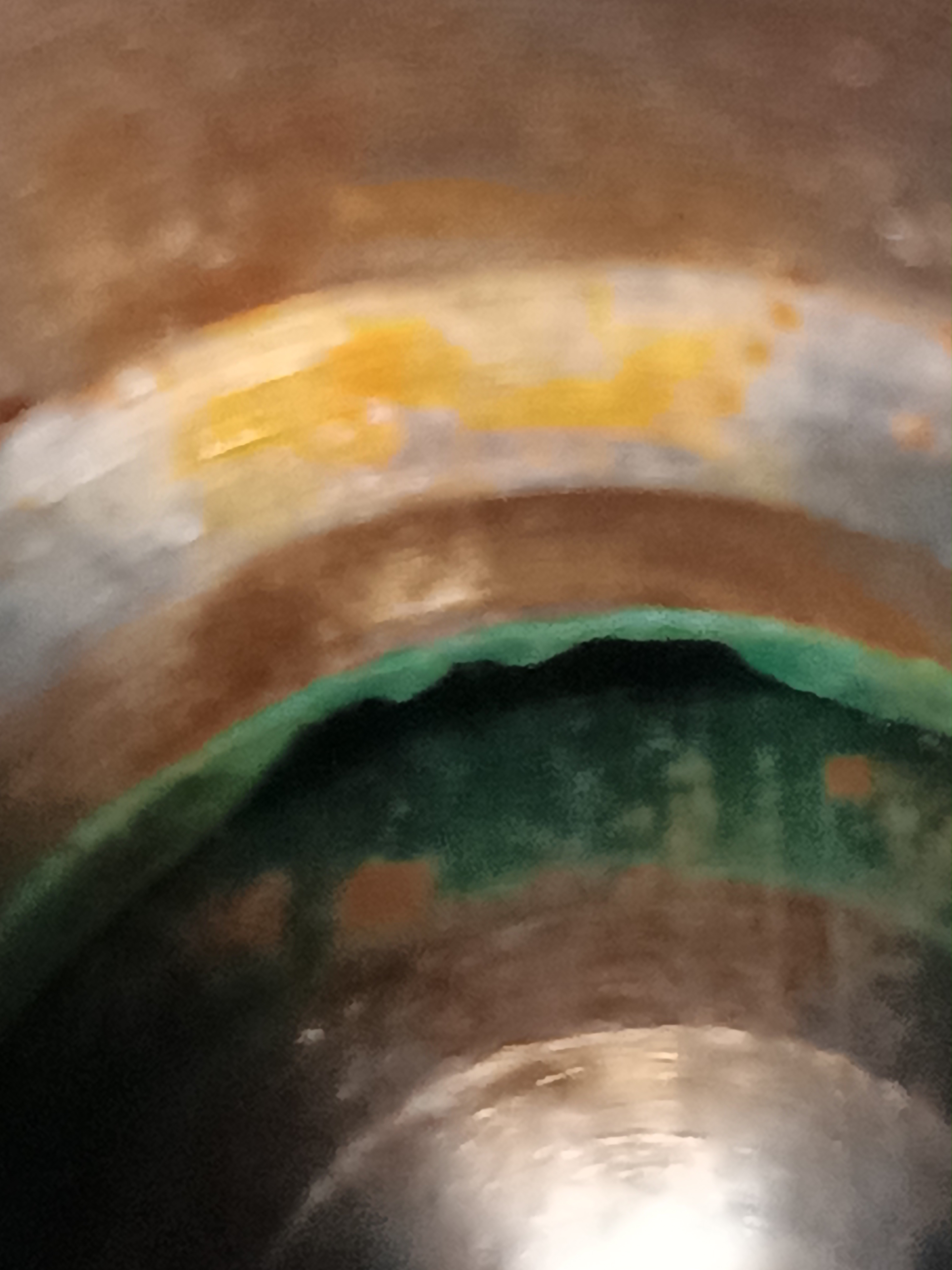

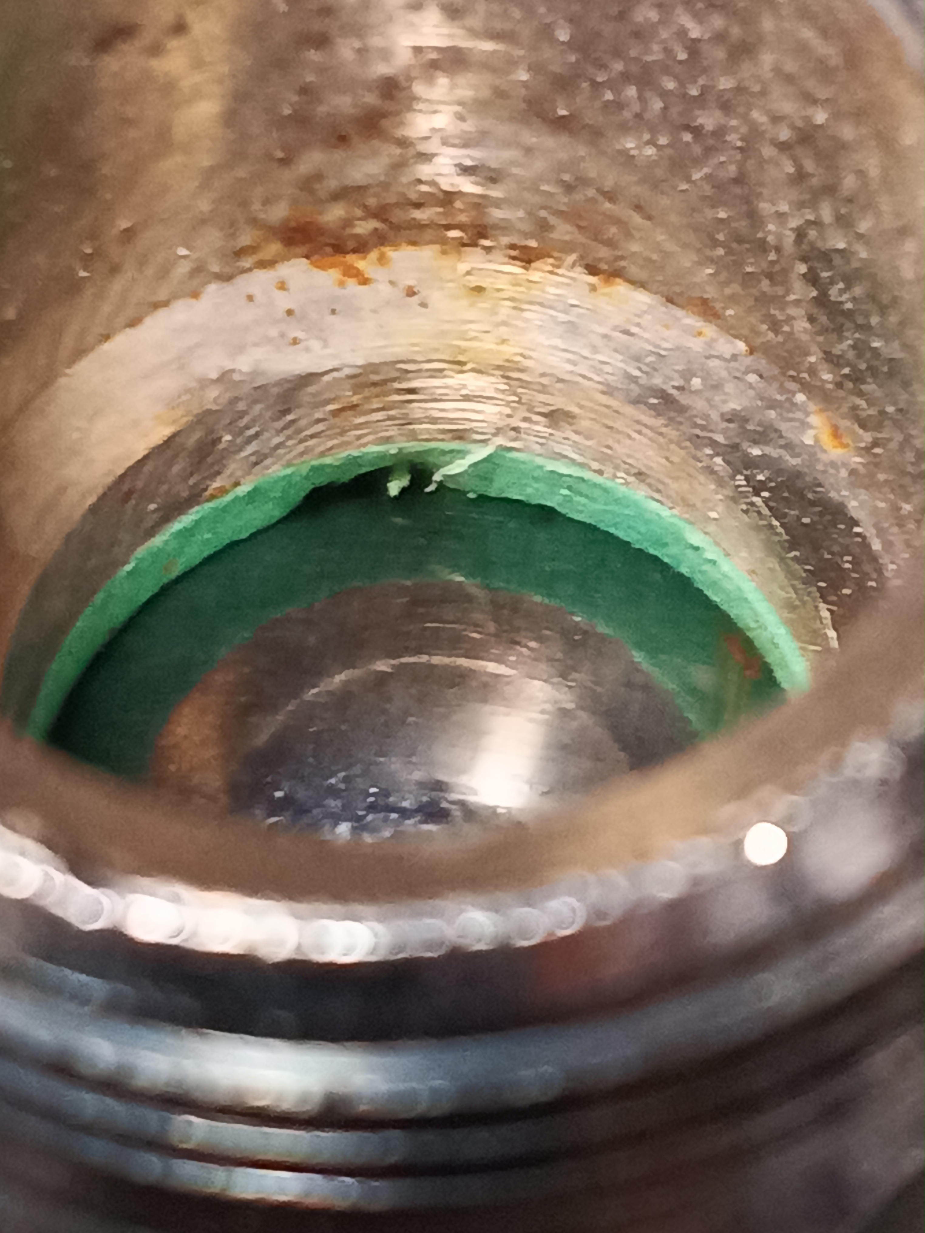

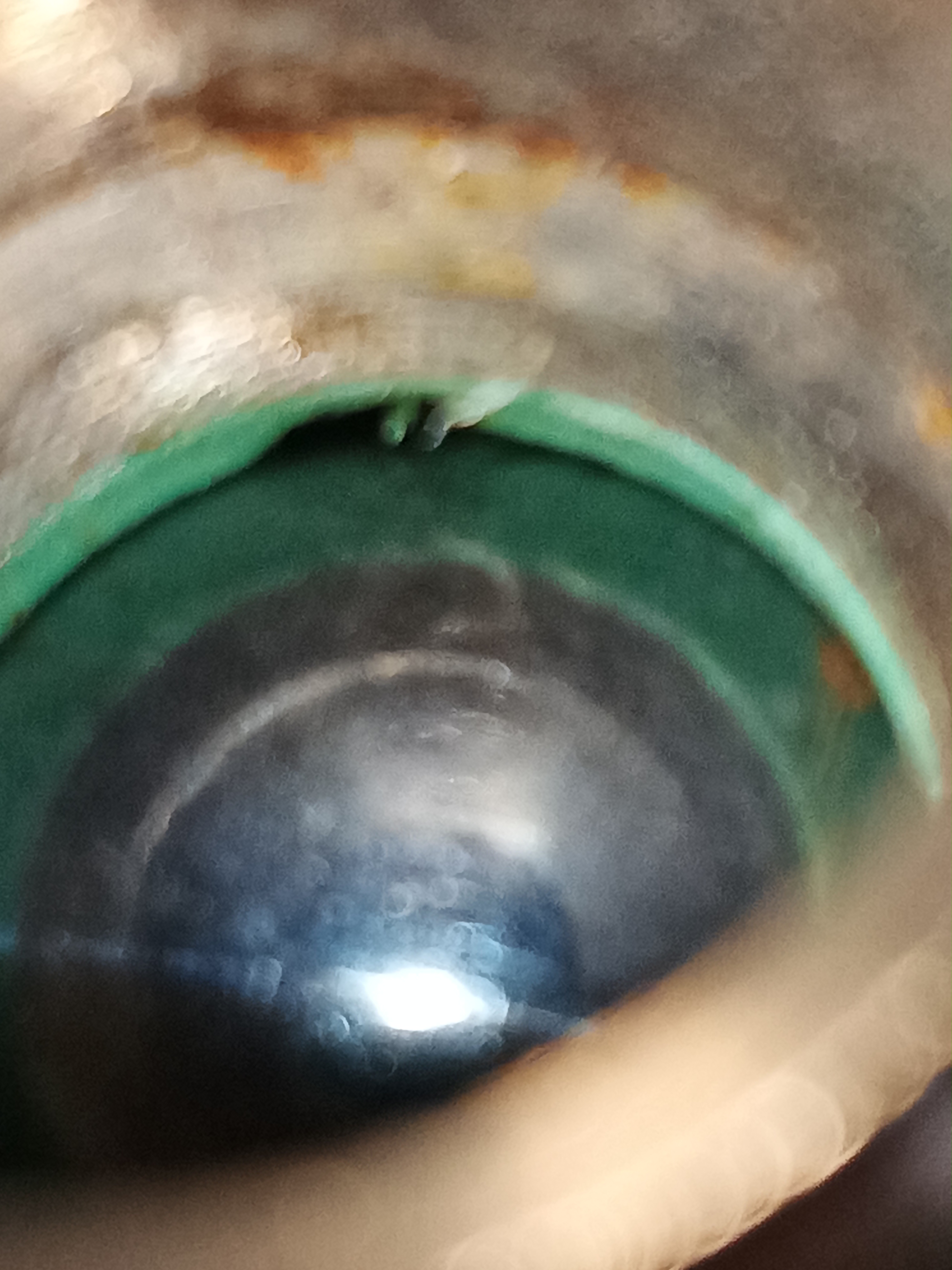

Мишутк написал: прокапать по штоку смазкой
там шар зарос ракушками и не крутится во вкладыше смазка штока не спасет
fhntv, идет проникновение смазки со штока по шарику, вэдешка, силиконка, жидкий ключ в части случаев работают и как очистители ракушек. Вернее, они сколупываются легче при наличии такой легкопроникающей смазки. Далеко не во всех случаях, но помогает. Проверял на неответственных кранах - тактильно был недозаход на крайнее положение. После проливки облегчился ход и после разработки исчезла тактильная "ступенька" на крайнем положении.

Мишутк, наросты при вращении продерут уплотнитель шара и там будет все погрызано.
Такие краны на замену
