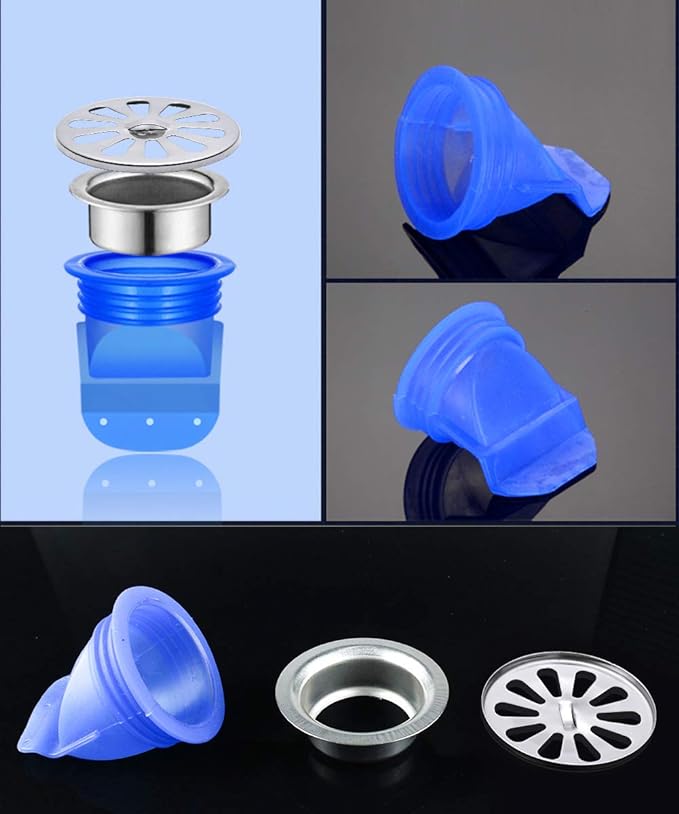

Приветствую, друзья.
Столкнулся с очень неприятной проблемой у себя в квартире и был бы очень благодарен любым советам. Я живу в многоквартирном доме, на втором этаже пятиэтажного здания. Здание старое, ему больше ста лет (конструкция соответствующая возрасту). В ванной комнате очень хорошо слышно когда соседи с верхних этажей смывают воду в туалете, потому что канализационный стояк при этом громыхает во всю.
Но ладно бы звук. Дело в том, что у меня в ванной установлен душ и соответственно душевой лоток (фотки прилагаются) и у меня были подозрения, что часть смытой с верхних этажей воды может попадать в этот самый лоток из стояка. Сегодня в очередной раз (делаю это пару раз в год) решил вскрыть лоток и снять крышку гидрозатвора, чтобы ее прочистить. Заодно проверил свою теорию - нажал на кнопку смыва унитаза и часть смытой воды вышла из трубы канализации душа прямо в душевой лоток... Понятное дело, что обычно там стоит гидрозатвор и фильтр, но все-таки сама ситуация очень неприятная. Разве это нормально? Это издержки конструкции или косяк сантехника? Кстати с самим гидрзатвором тоже не все идеально - я часто уезжаю в командировки. Если командировка дольше 1 месяца, то по возвращению обнаруживаю, что в ванной неприятный запах канализации, потому что вода в душевом лотке пересохла за время моего отсутствия. Ну и плюс ко всему идея, что соседские отходы (да и те что из моего унитаза) попадают в душ не очень приятная, мягко говоря.

Ilya_Kiselev, как думаете, а возможно чисто технически как-то ограничить возврат водыпо сточной трубе душевого слива? в интернете видел пару интересных клапанов, останавливающих возврат жидкости (по уверенями производителей). Фотки прикладываю, может быть у кого-то был опыт с такого рода устройствами. Я просто пока еще не хочу смиряться, а думаю попробовать какие-нибудь технические решения для начала :) В будущем возможно придется сделать как вы сказали и решить проблему кординально...

АлекСАН_dr, я с вами полностью согласен, но в данный момент это не так принципиально на самом деле, я пока не планирую организовывать каких-то масштабных работ в ванной комнате. но вполне возможно, что позже придется. поэтому хотел на данный момент понять в целом норм это или не норм (так как в сантехнике я полный профан, вот решил уточнить у более знающих людей). и возможно ли найти какие-то технические решения этого вопроса без демонтажа плитки и всего остального. например поставить на выводящую трубу клапан или фильтр, предотвращающий возврат воды в сток душа (если такие устройства вобще есть). я выше на фото как раз привел примеры того, что нашел в интернете.

Ilya_Kiselev, вы правы. все так и есть. поэтому на данный момент ищу временные методы попроще. надеюсь у кого-то был опыт с теми клапанами, что я опубликовал выше.

Большое подозрение, что проблема в основном в вашей канализации. Малые уклоны, неправильные тройники, низкий гидрозатвор трапа. Забросы вы наблюдаете свои, запахи логично нюхаете общие после высыхания низкого затвора. Вы не жалуетесь на хрюки в умывальнике и сухой унитаз. Скорее всего вентиляция стояка не сильно нарушена.
Без фото и замеров вашей канализации вам не помочь.

Мишутк, спасибо за ответ! действительно, фото канализации и т.д. сделать пока не могу, просто хотелось понять в целом для себя что могло пойти не так и какие есть альтернативные технические решения (вроде того как использовать обратный клапан). проблема в том, что выводящая труба (из траба в стояк) в месте подключения к лотку трапа очень маленького диаметра (ок. 3.7 см), что делает сложным поиски подходящего обратного клапана.
