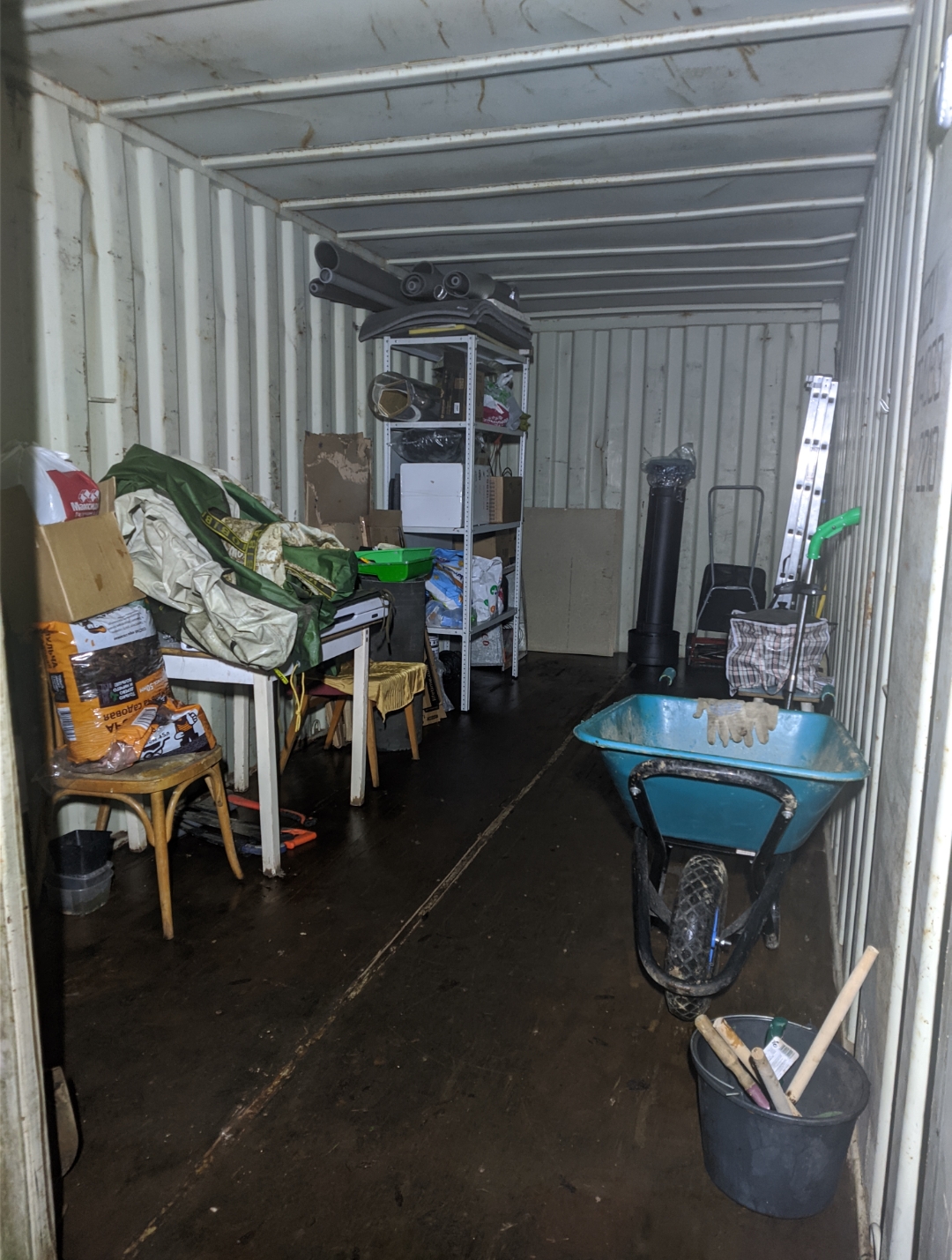

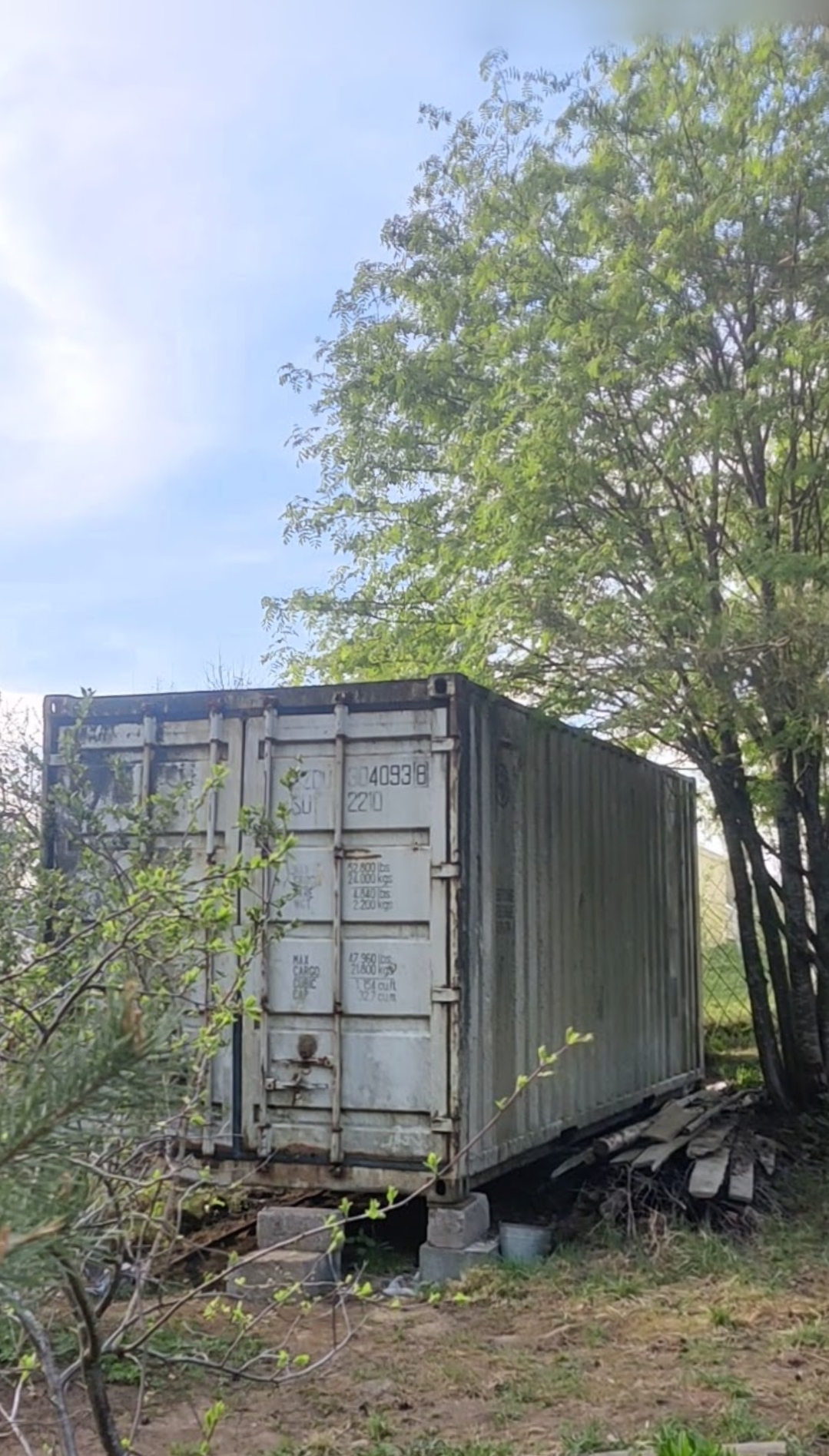

Слушайте, пока я два года искал подходящий мне вариант бани, ругался со строителями и форумчанами на дурацком и заангажированном форумхаус мне подсказали интересную идею. У меня на участке есть морской 20 футовый контейнер, СЖД, ещё советский :) Он целый и сохранный, только ржавый местами. Стоит на блоках. Может и вправду имеет смысл из него сделать баню? Насколько это оправданно по деньгам и надёжности?

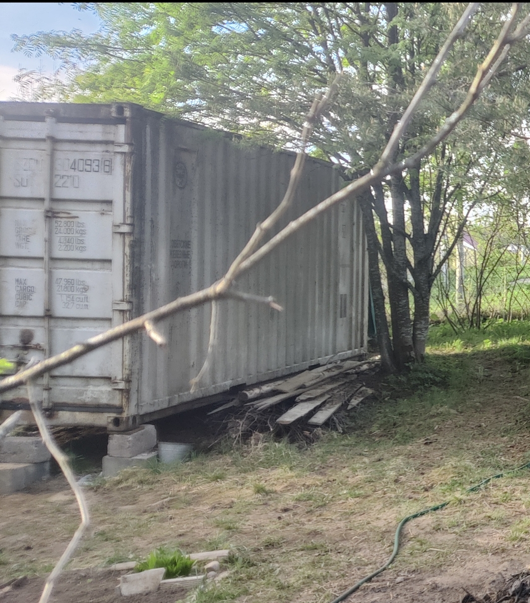

, стоит уже лет 30 на участке. И ничего, только ржавчина и на полу был налет белой плесени, который после обработки ушёл. Стоял на земле (на блоках 40х20 которые "утонули"), я его поднял и установил на жб блоки, сделав лунки 40 см (до твердой глины), и отсыпав туда ЩПС на геотекстиль.

Из ваты? Это засада... А может какой другой материал, или пленку с пароизоляцией использовать? Либо принудительную вентиляцию ставить между слоями...
Полы обязательно проливные - уклон в 2 градуса можно смоделировать, приподняв с одной стороны жб блоки и сделав по 2-3 см несколько отверстий у стены куда уклон.
Собс-но вопрос: как закрепить дымоходную трубу на крыше, делать стандартную проходку 60х60 или высверлить тупо по диаметр трубы отверстие, крыша то железная. И как от дождя защитить отверстие - флэшем или жаропрочным герметиком. Ну или, может вообще вбок трубу лучше вывести? Каркас очень крепкий, толщина стен под 3 мм если не ошибаюсь.
